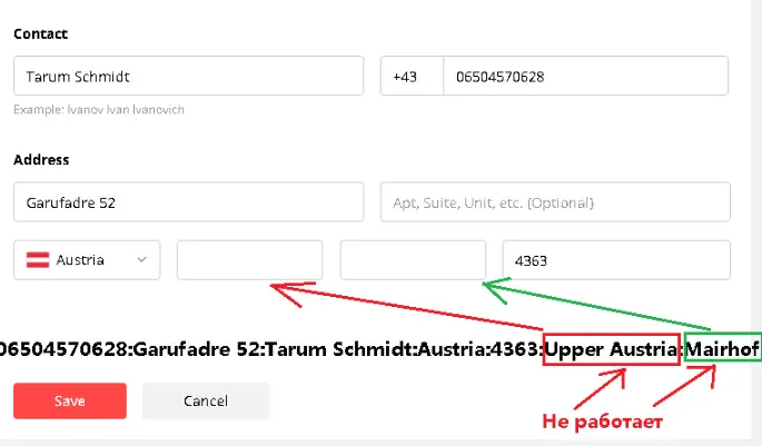

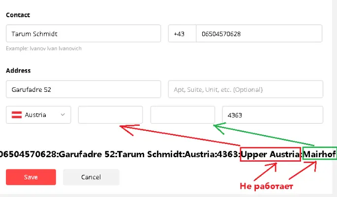

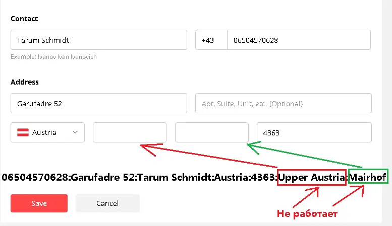

А в той стране, где область и город надо прописывать в ручную - скрипт не работает. Хотя в инструкции написано -
Например:
имя, телефон, адреса, город и область изменяемые, то передаем строку такого вида
телефон:адрес:имя:город:область
Ну я поставил последними область и город, но не работает. Вот скрин - https://mipped.com/f/attachments/1616089663204-png.272947/
В том то и дело, что в той стране, где Область и Город уже есть в списке адресов от Али (т.е. нужно выбрать из готового списка) - например Украина, то все работает. Т.е. можно сделать так, чтобы область и город сразу нужные выставлялись скриптом.
Нет надежного способа определить есть у страны список областей или нет, поэтому такая страна определяется по названию (Беларусь). На тот момент, когда писался скрипт, чужие страны были не нужны, поэтому списка стран не делал.
А почему скрипт не добавляет область и город в нужные поля, но при этом добавляет Фамилию в нужное поле или номер телефона в нужное поле?
Почему скрипт не воспринимает поля для области и города так же, как и для фамилии или номера телефона? Одно видит - другое не видит
Потому что он ждет выпадающий список, а поля ввода используются только для Беларуси.
А нельзя отключить ожидание списка, но тупо подставлять нужное значение? Ну или какой флаг установить (вручную каждым юзером в адресной строке - типа 1 и 0), по которому скрипт определяет ждать ему выпадающий список или тупо подставлять значение?
