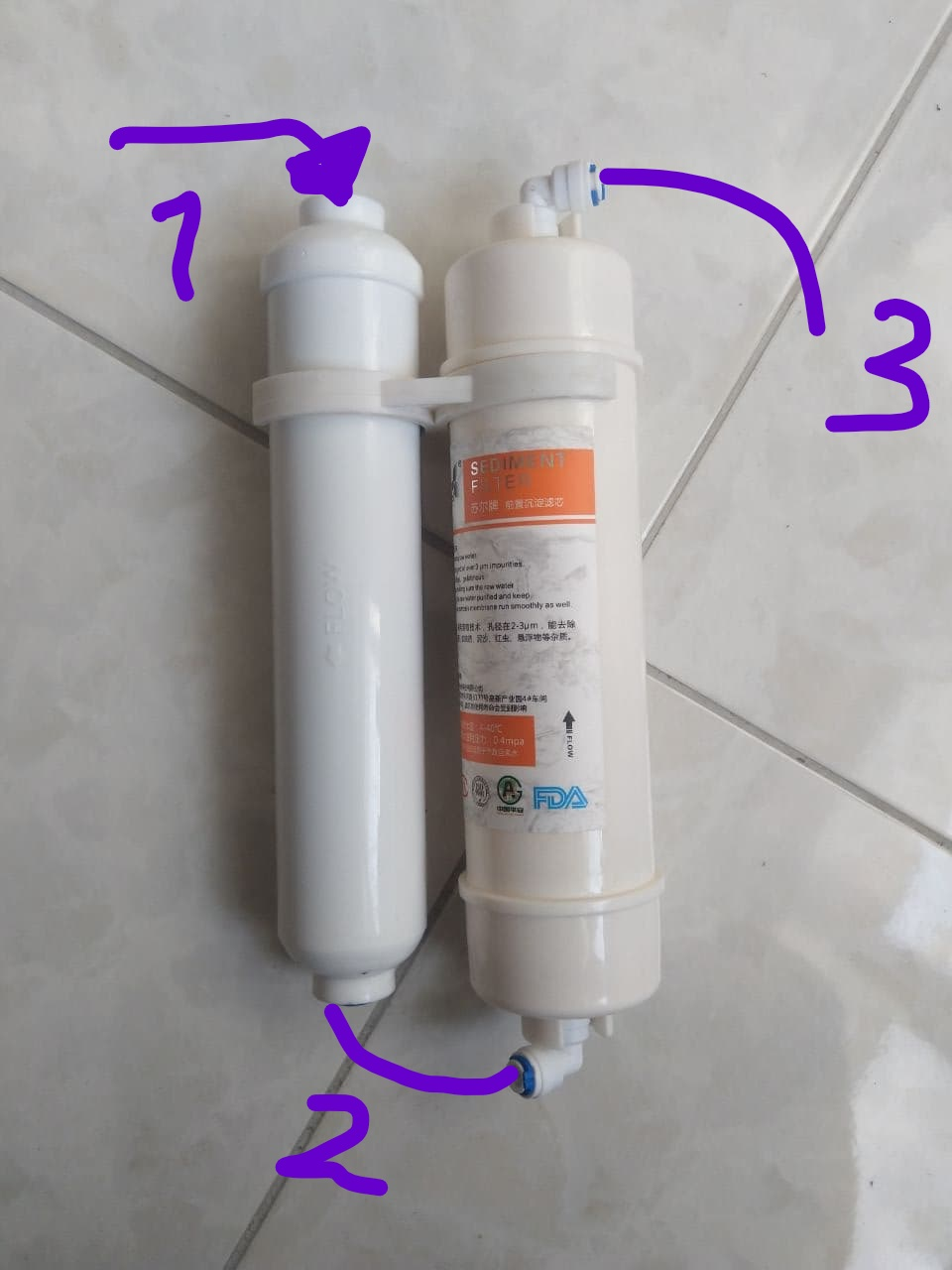

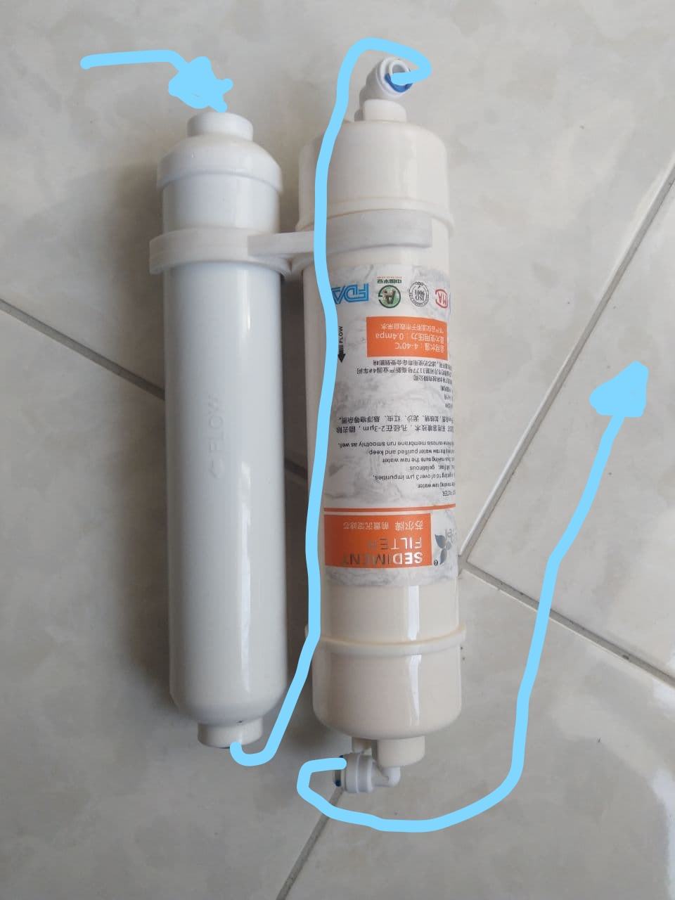

Подскажите ограничитель потока ставится, на выходе в канализацию ?
еще такой вопрос как правильно подключить как на первом или вторм фото или без разницы ?
Подключать так, что бы движение воды соотвествовало направлению стрелочки "FLOW" написанной на фильтре.
На твоих фотках одинаково правильно.

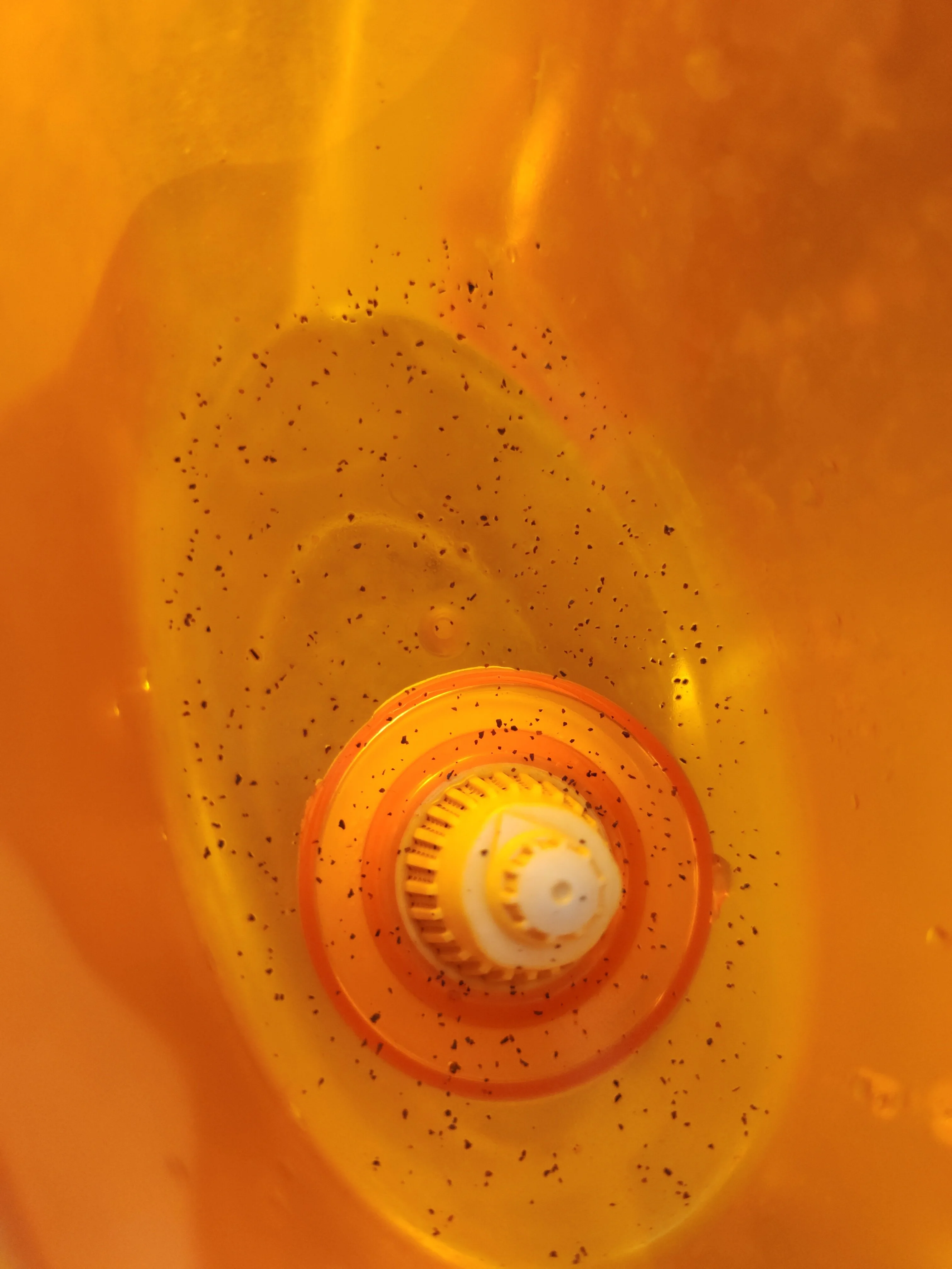

Всех приветствую!
Подскажите, пожалуйста, по этому фильтру: --Ссылка удалена--
Вот это у меня в кувшине. После каждой фильтрации
