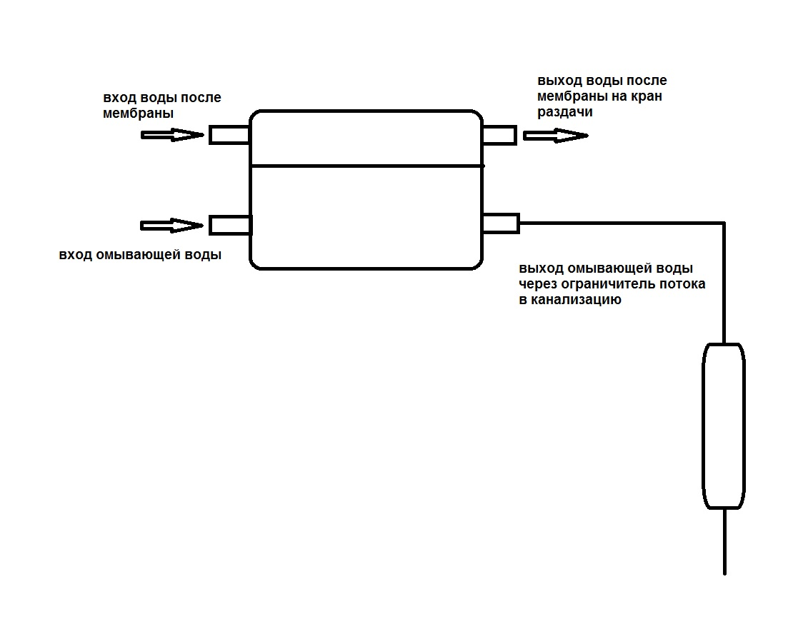

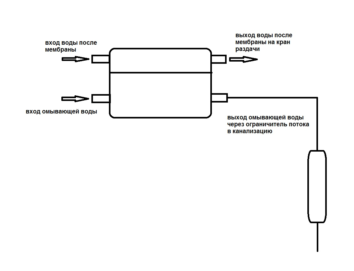

подскажите, собрал я осмос по этой схеме. вода 19 тдс, это круто, но проблема. слив в канализацию течет при закрытом кране(ограничиель у меня стоит 650), а с крана очень маленькая струйка течет. что можно сделать чтоб хотя бы не текло при закрытом кране ? ограничитель посильнее ставить ?
Точно собрано по схеме? Есть еще второй вариант подключения четыреходового клапана, поищи в интернете, может для твоей ситуации он более подойдет.
Реакции: makskyr
Да десять раз перепроверил. И ещо когда краник закрыт, четырех ходовой клапан начинает очень сильно резонировать, прямо ощущение кагбудто насос работает. Может быть это клапан брак ? Схему поищу но что-то я не видел других.
P.S.Спасибо!
Нашел Альтернативная схема подключения: IN - трубка выхода дренажной воды из корпуса мембраны; OUT - трубка с ограничителем потока на дренаж; остальные два входа на клапане - это трубка выхода очищенной воды с мембраны и подача воды на пост фильтр а далее на питьевой кран, взаимное расположение последних двух трубок значения не имеет.
По такой схеме вода у меня перекрывается. А вода показывает 5 тдс. Это не сильно я её очистил.?! Нормально ее пить для семьи ?
...По такой схеме вода у меня перекрывается...
Так принцип то всё равно тот-же: кран раздачи закрыт--повышается давление в магистрали чистой воды --перекрывается клапан в магистрали омывающей воды. Вот и у меня клапан полностью не срабатывает. Или давления в системе не хватает, или клапан барахлит (хотя ломаться там нечему)
Ставить ограничитель потока не на 300 сс/h, а больше--а смысл? Будет ещё больше воды уходить в канализацию, если поток в мембране большой
На одном форуме нашел, что такая схема подходит у кого давление в системе выше обычного. По этой схеме работает, а по первой схеме, на доли секунд открывается клапан и так бесконечно ещё и резонанс сильный
Ща перед краном стоит фильтр типа с углём из кокоса. Хочу минерализатор поставить, ставить после этого фильтра или может вообще выкинуть его (че дистиллят то гнать опять через уголь, на самом фильтре написано мол вкус улучшает, ага)
Скинь схемку, пжлст. Как там можно другие магистрали какие то подключить? Всё равно ведь на клапан завязаны выход фильтрата и слива в канализацию?
Рисунка нет, но тут вроде все понятно написано
Это же та же схема, что и у меня на рисунке выше, только словами. Не?)
