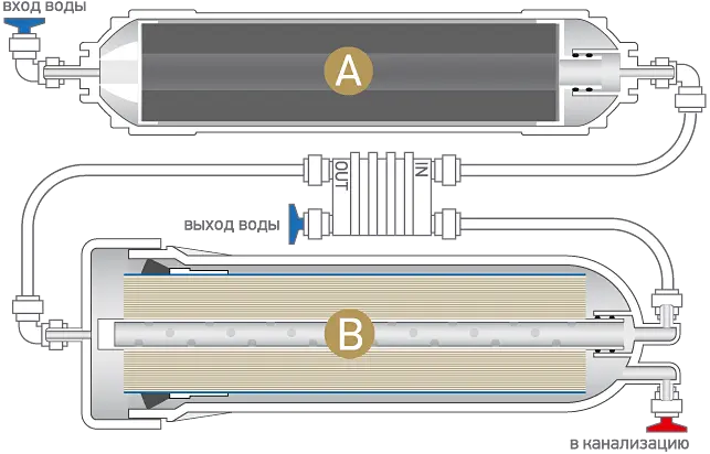

Собираем по такой схеме
Преимущество данной сборки заключается в том, что при перекрытии воды в питьевом кране, перекрывается и дренаж в канализацию, так что не нужно постоянно перекрывать вход воды.
Прикольная схема, я бы воспользовался, если бы не собрал уже.
Единственное в схеме нет ограничителя потока.
Вместо него я взял обычный краник - и регулирую, чтобы потоки в каналью и в питьевую воду были равны.
Ограничитель дает очень большой расход. Имхо, не считал.

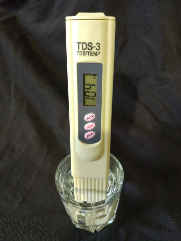

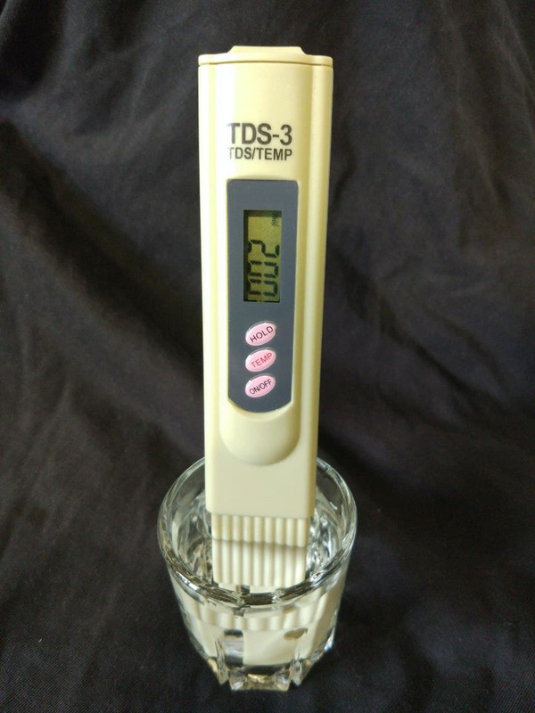

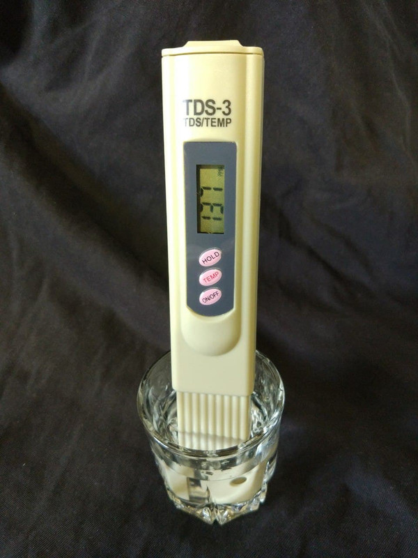

В использовании ~3 полных месяца.
Мембрана 100
Городская вода из под крана
Артезианская вода (скважина ~130м)
Городская вода из под крана после системы обратного осмоса
Выводы делайте сами.

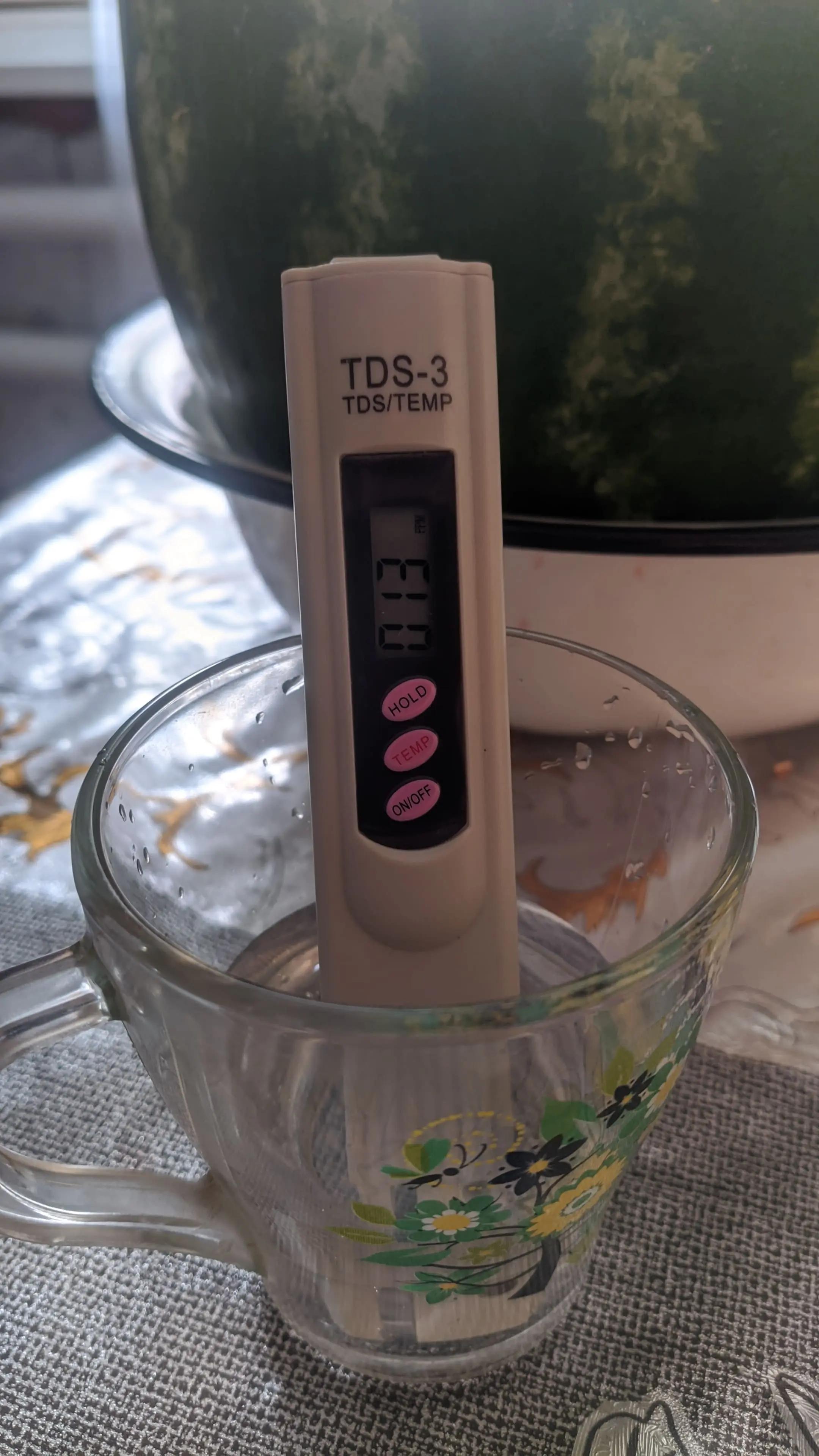

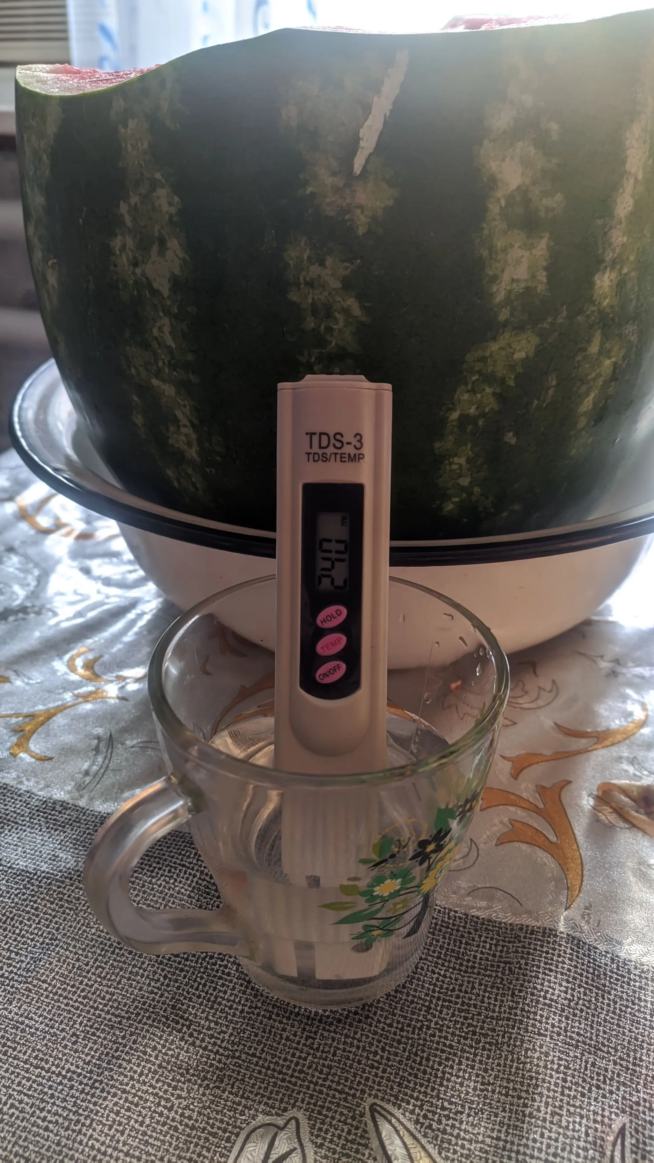

не дурно, если сравнивать с моей "хвалёной" Filmtec на 75 gal из русфильтр полгода использования.
из под крана
сразу после мембраны

Подскажите нубу, на первой картинке с лева это мембрана 100, а с права колба это что ?
Слева угольный предфильтр, чтобы убрать хлор, а справа мембрана осмоса в колбе.
