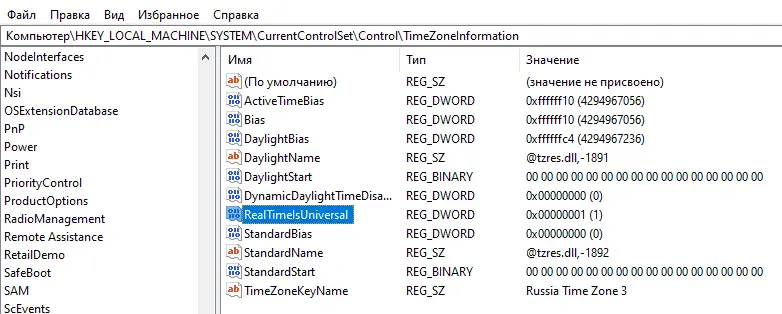

Да это не из-за батарейки. У меня давным давно когда ставил хак себе второй системой в винде и биосе тоже сбивалось каждый раз время. Это из-за того, что макось берет время в биосе по гринвичу и выставляет уже опираясь на установленный у себя часовой пояс. Фикс: в редакторе реестра найти ветку \HKEY_LOCAL_MACHINE\SYSTEM\CurrentControlSet\Control\TimeZoneInformation > создать параметр DWORD с именем RealTimeIsUniversal и присвойте ему значение равным 1 .

я так уже пробовал, почему-то не помогло :(
А винду то перезагружал после правки реестра? Вобще это поидее 100%ый способ. Еще можешь в самой макоси передвинуть часовой пояс чтобы когда макось считывала время у нее был такой часовой пояс который не сбивал бы тебе время в системе.
PS. Если винда х64 то надо QWORD а не DWORD )
аа ну вот в qword видимо дело, попробую, спасибо
