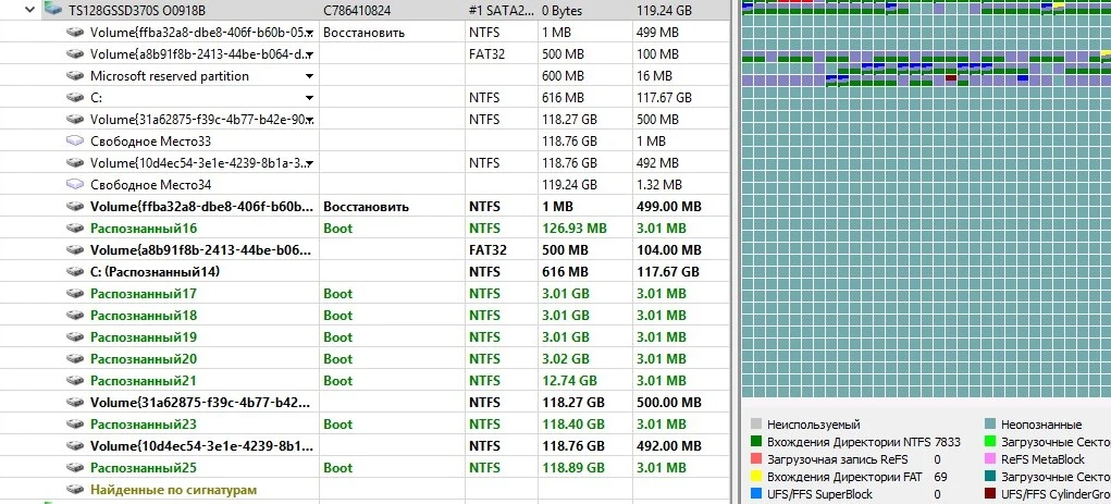

фигово че то, он почему то восстанавливает файлы сегодняшней датыИспользуй r-sudio. После восстановления структуры открывай по очереди восстановленные разделы, и там ищи папку с:\users\user_name\appdata\local\google\chrome\user_data После восстанавливай сохраняй все содержимое папки на другой диск, а после восстановления копируй Всю восстановленную папку по указанному выше адресу в новой системе с заменой файлов.
Потому что ты выбираешь, скорее всего, самый первый восстановленный раздел, с файлами из твоей актуальной системы. Выбери полное сканирование, и пооткрывай все восстановленные программой разделы, где-то должно найтись, при условии, что файлы не были окончательно затерты без возможности нормального восстановления.фигово че то, он почему то восстанавливает файлы сегодняшней даты
я хз, что из этого он нашел удаленные файлы, то что зеленым?Потому что ты выбираешь, скорее всего, самый первый восстановленный раздел, с файлами из твоей актуальной системы. Выбери полное сканирование, и пооткрывай все восстановленные программой разделы, где-то должно найтись, при условии, что файлы не были окончательно затерты без возможности нормального восстановления.
Зеленым цветом выделено то, что теоретически можно восстановить ("Распознанный16, ит.д."). Дождись окончания полного сканирования и просмотри все предлагаемые для восстановления разделы подряд, включая поврежденные. В одном из них должны быть твои удаленные файлы.я хз, что из этого он нашел удаленные файлы, то что зеленым?

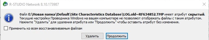

а подскажи еще немного, при восстановлении он выдаёт скрытые атрибуты их много, как быть с нимиЗеленым цветом выделено то, что теоретически можно восстановить ("Распознанный16, ит.д."). Дождись окончания полного сканирования и просмотри все предлагаемые для восстановления разделы подряд, включая поврежденные. В одном из них должны быть твои удаленные файлы.
