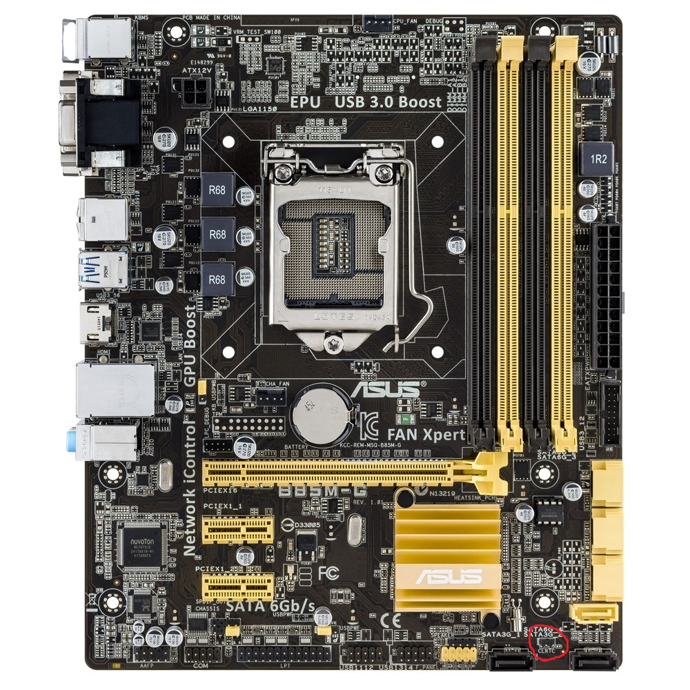

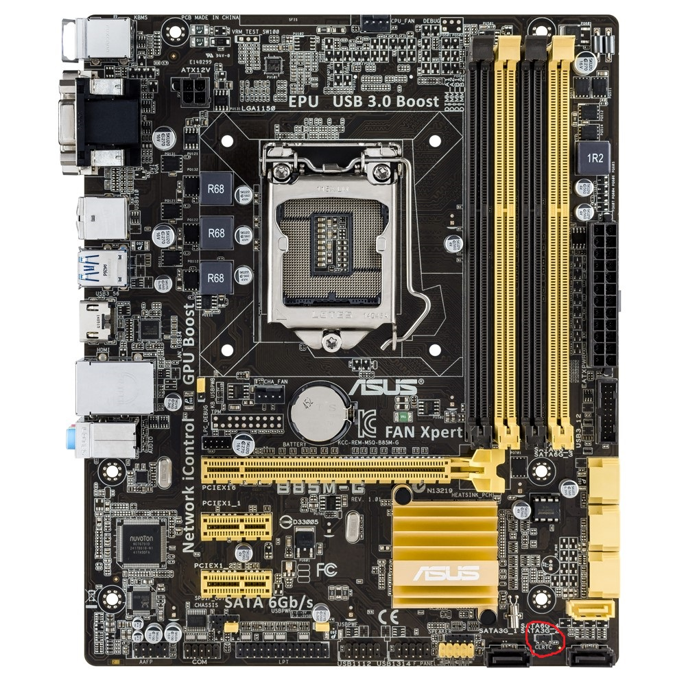

Батарейку сможешь найти и аккуратно вынуть затем замкнуть контакты дупла батареи на плате, понятное дело на выключенном компе. Если ты не можешь найти джампер сброса БИОСа, то проц тебе лучше не вынимать из сокета, а то можешь сделать "саавсем дохлий" комп. Хотя мысль с чисткой контактов проца интересная:)
Сброс кстати на картинке обвел красным.
Да я не нуб в компах)) просто серьезно не знал, где эти контакты, чтобы замкнуть. Почистил проц, продул сокет и замкнул и все заработало! Спасибо!
