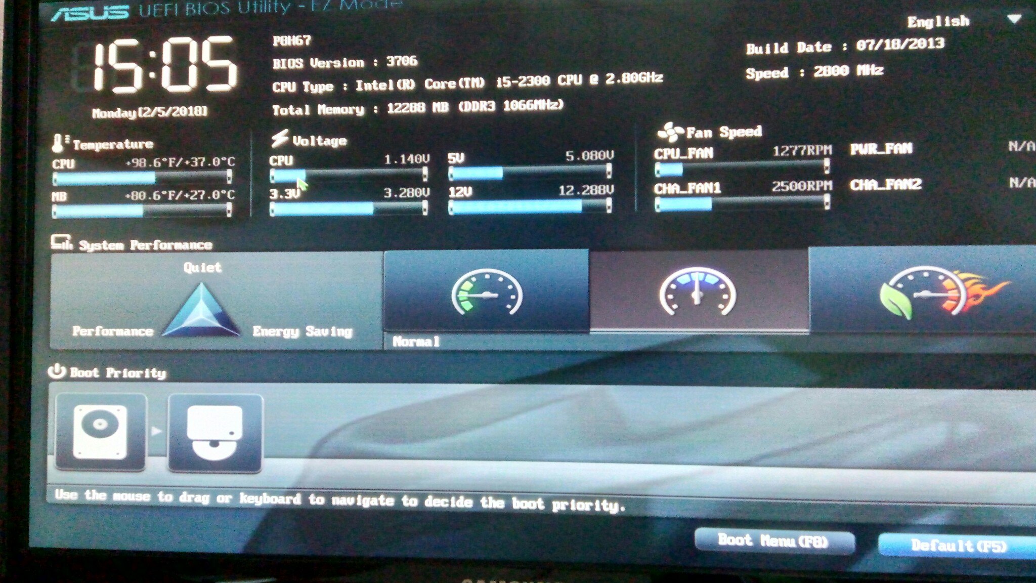

BIOS у тебя выглядит лучшего моего,к тому же у тебя Асус,и на ютубе на видосиках я увидел там раздел "Memory Frequency".Посмотри ещё раз внимательнее,дело не в обновлении.

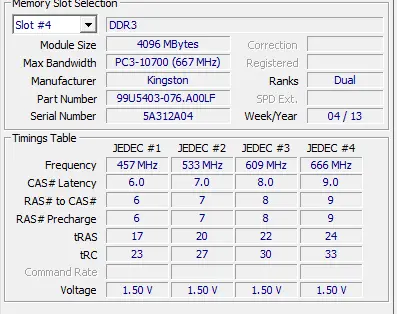

AID64 это конечно здорово,и она всю инфу дает,но тебе в данном случаи нужна информация по памяти поэтому советую "CPU-Z",маленькая быстрая и шикарная программа для получения всей информации о оперативках по слотам.

Погоди вытаскивать,сделай пару скринов в CPU-Z,и ещё раз внимательнее глянь биос.
Окей,сейчас скачаю
Пардон за качество,но вроде все видно.
Не исключено,что я слеп,но я в упор не вижу ни "Advanced",ни "Memory Frequency".Смотрел,как люди настраивают,у них доп.клавищи есть,к примеру F7 и тп.

У тебя такой кнопки наверху нет?тот кусок что не попал на твой скриншот
Вот я додич,она у меня была в другом месте,вместе с выходом.Все,я там
Поставил на 1333 Мгц,вроде планка повысилась
