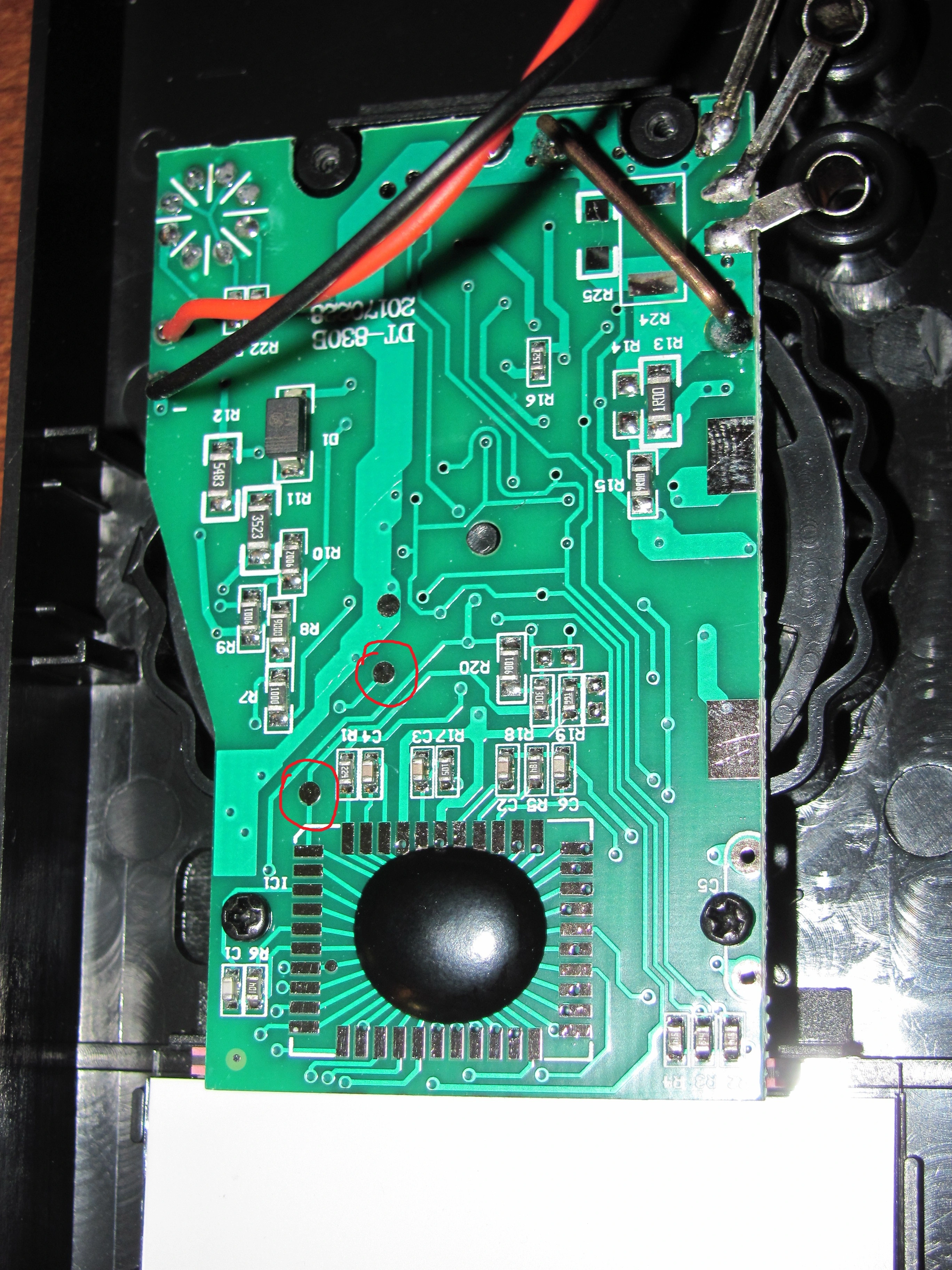

→ Подскажите, пжл, куда надо впаивать зумер в мой мультиметр DT-830B? (смотрел на youtube - там непонятки - разные микросхемы)

результат дрянной , занижается точность измерения при малых омах, например вместо 3 ома покажет 20 ом примерно так

Эт ты о чём? После припайки зумера прибор ухудшает свои показатели? Только по сопротивлению, или по другим тоже?
▬ И ещё вопрос: Как его лучше припаять, чтобы не испортить плату?

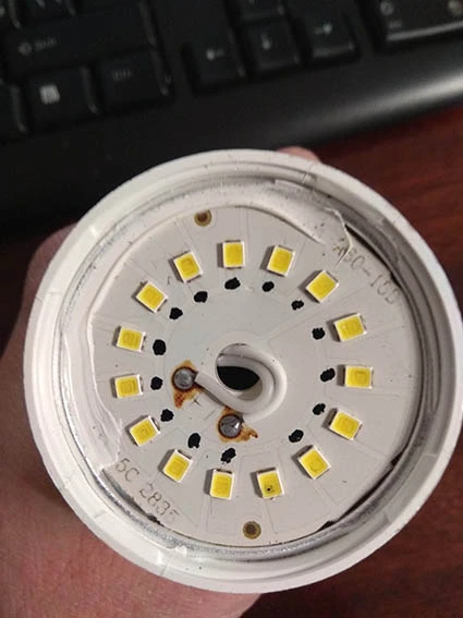

Есть светодиодные лампочки (китайские), на которых полетели светодиоды, поэтому хочу перепаять.
Светодиоды 15 штук на 6 вольт.

Вопрос - какой драйвер должен быть, что-бы подошел (как правильно выбрать)? - https://aliexpress.ru/item/32849332664.html

Ориентироваться нужно на значение тока.
Сначала узнаём падение напряжения на цепочке светодиодов
U = 15 светодиодов x 6V = 90V
Затем, нужно решить на какую мощность будет рассчитана лампа после переделки. Можно оставить такой же как была, а можно уменьшить или увеличить в пределах нескольких ватт, если позволяет конструкция охлаждения. Если лампа ранее перегревалась при своей номинальной мощности, то лучше расчётную мощность слегка занизить. Затем, делим мощность на напряжение, чтобы узнать значение тока:
I = P / U = P / 90V
К примеру, если в результате переделки нужно получить лампу мощностью 9W, тогда ток I = 9W / 90V = 0.1А, т.е. необходимо выбирать драйвер на ток 100mA. Если получается дробное значение, то есть смысл округлять до ближайшего целого значения в меньшую сторону, так лампа дольше проработает. Например, при расчётной мощности 12W, ток получается равным 12 / 90 = 133.3 mA, соответственно выбираем драйвер на ток 130мА и т. д.
P.S. после переделки весь периметр платы со светодиодами желательно густо намазать термопастой, чтобы обеспечить лучший тепловой контакт с алюминиевым "стаканом" в корпусе лампы.
