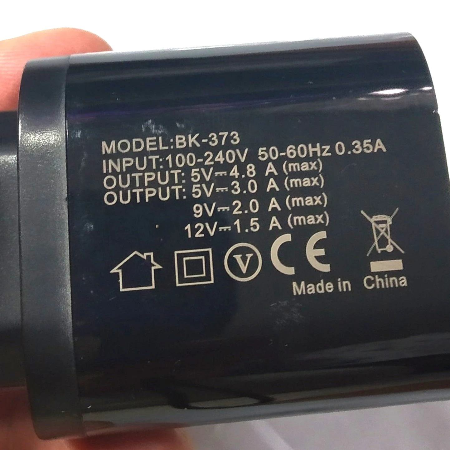

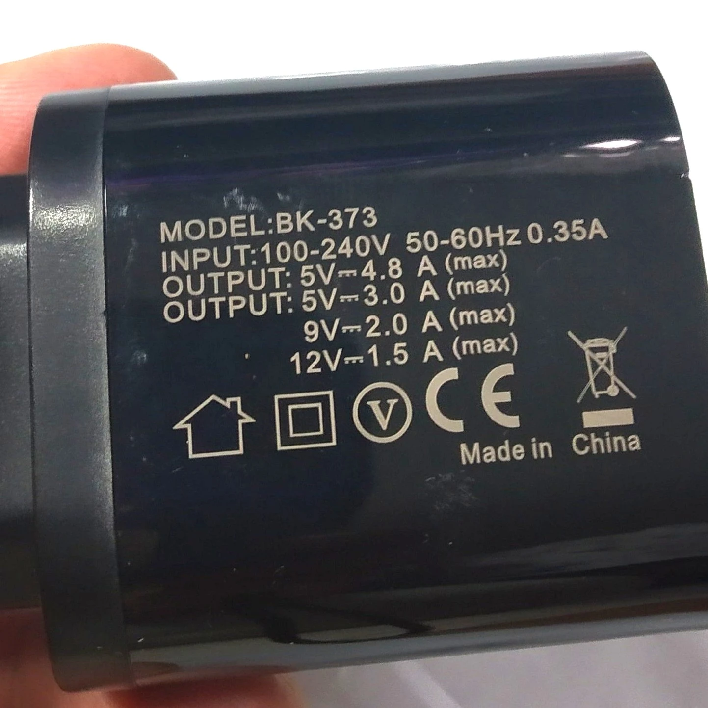

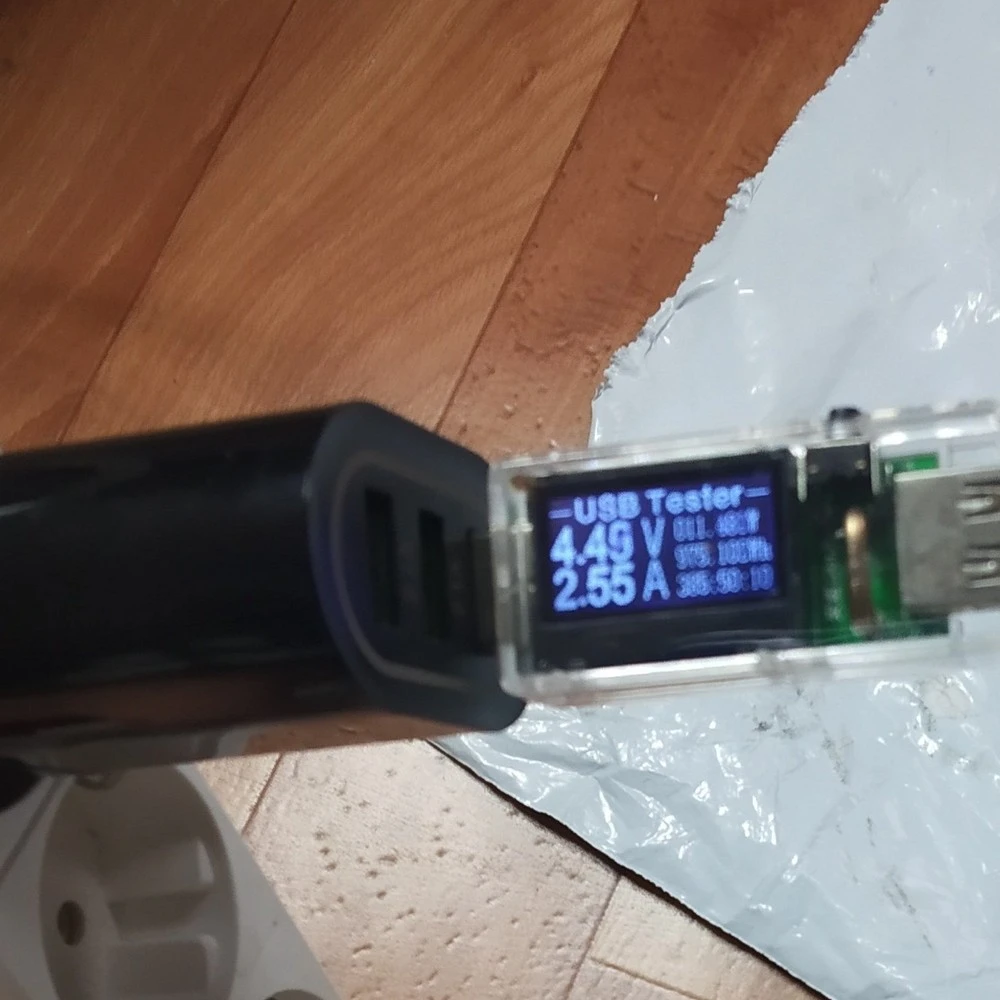

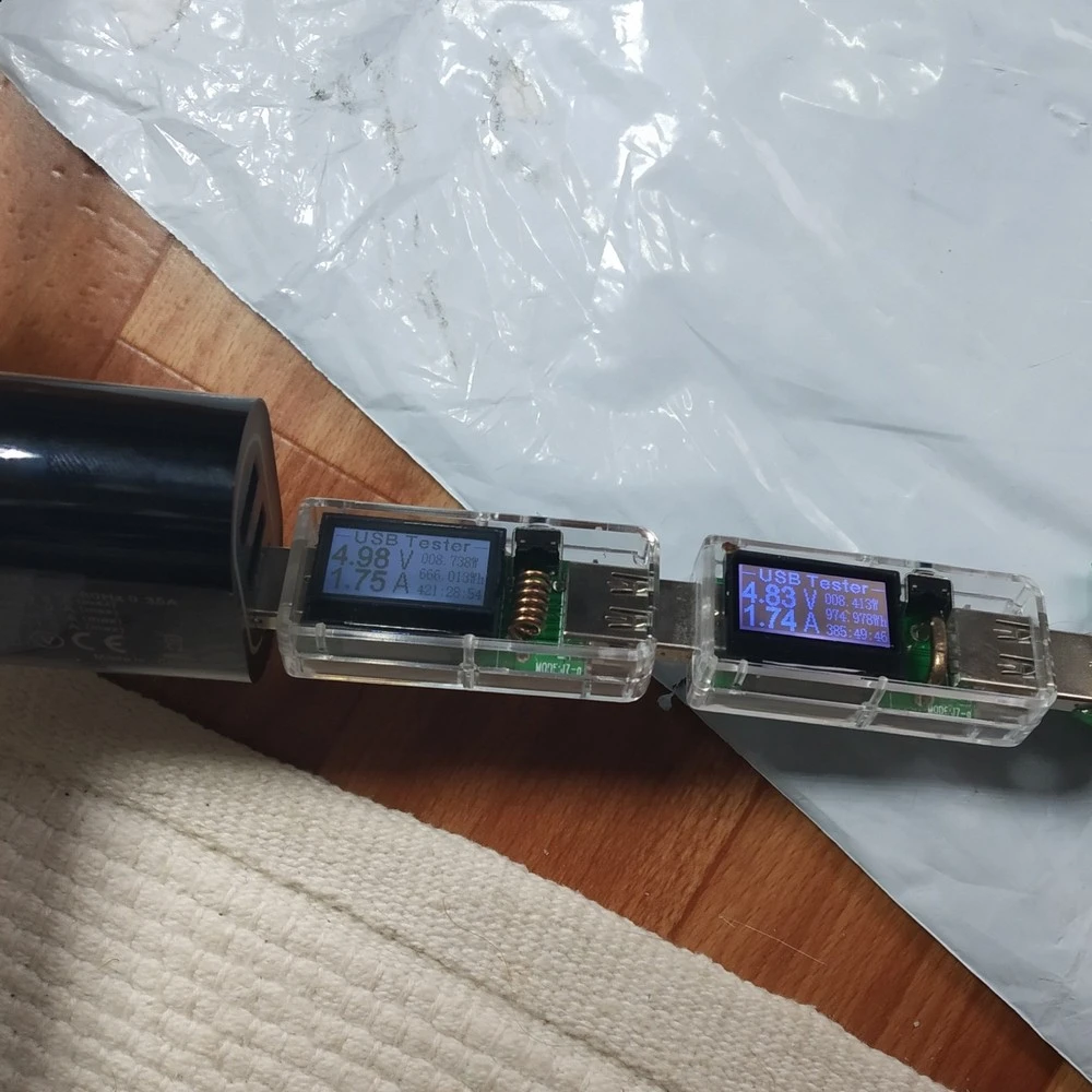

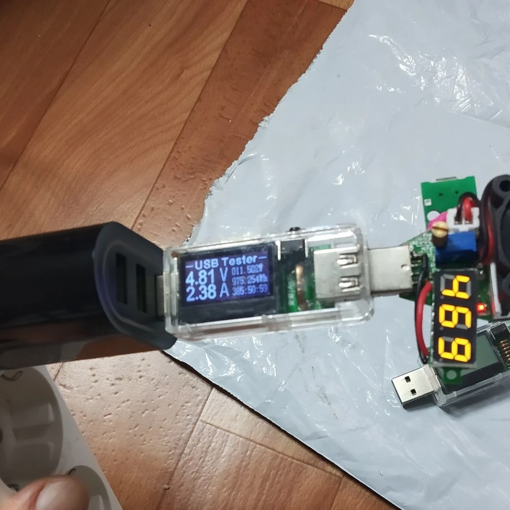

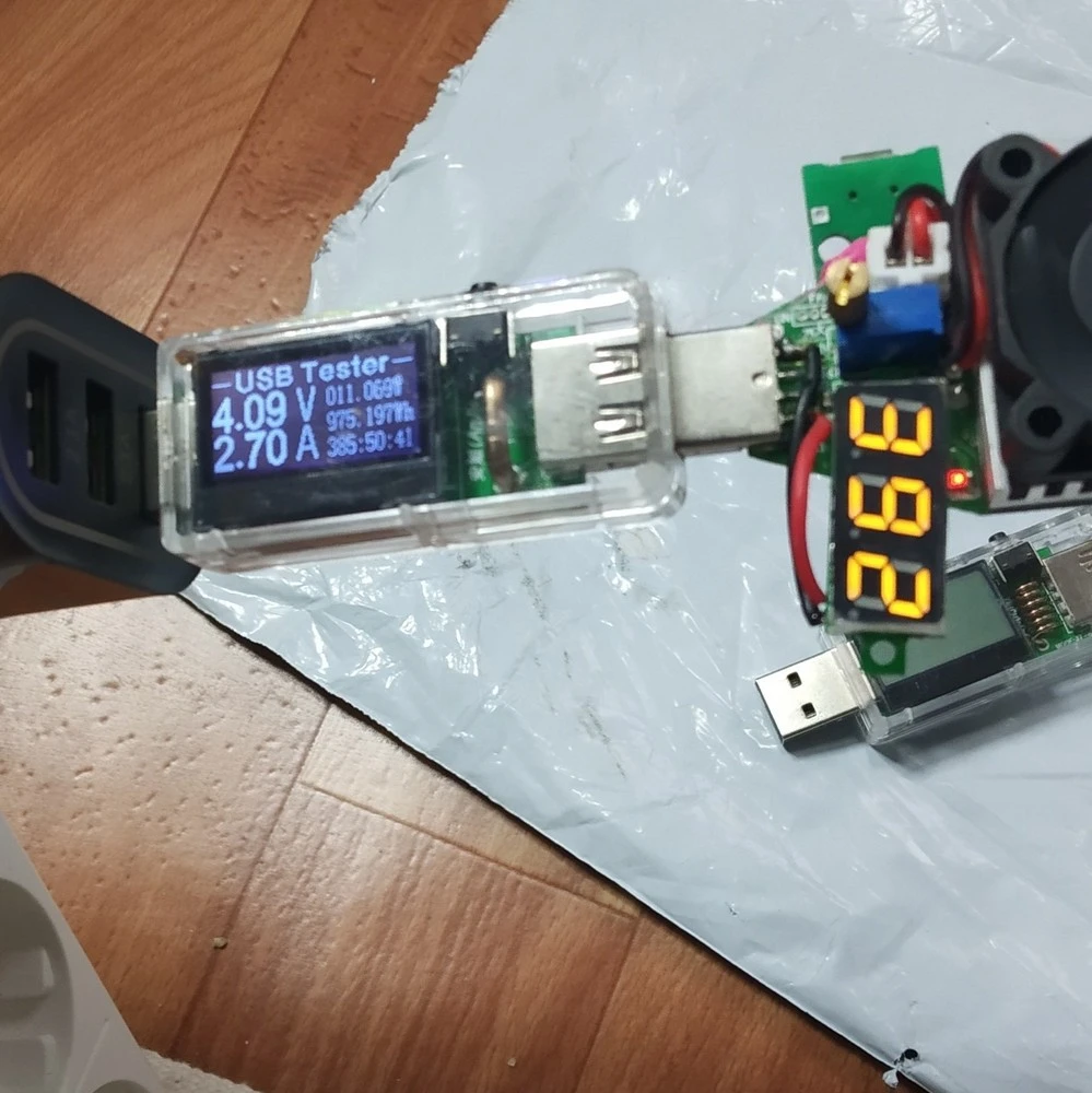

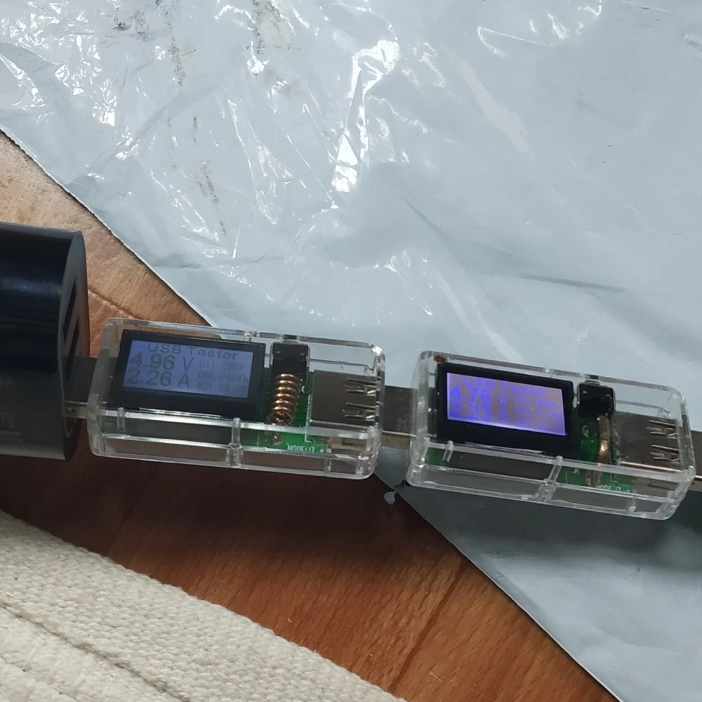

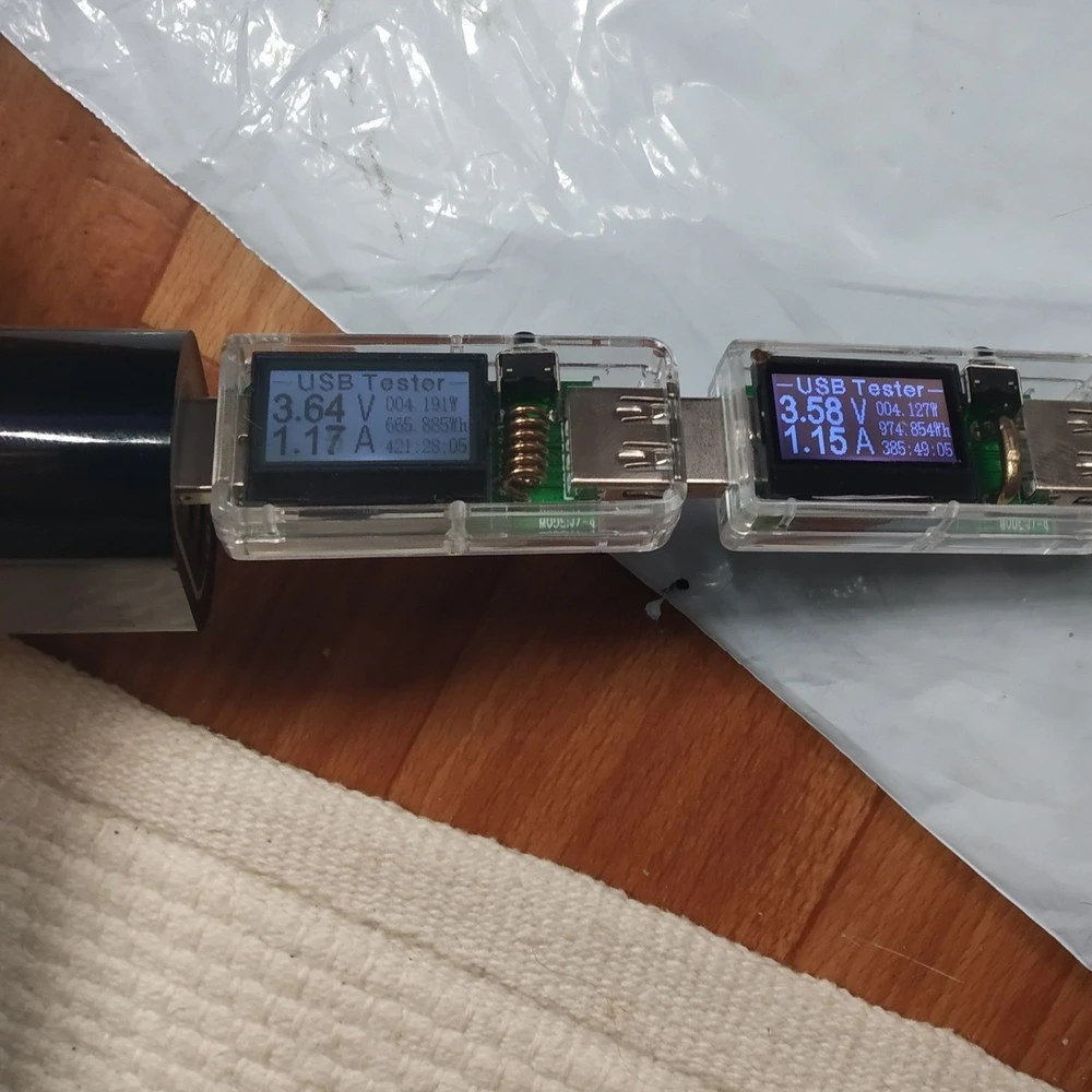

Немного о зарядках из центовиков.
Алаверды

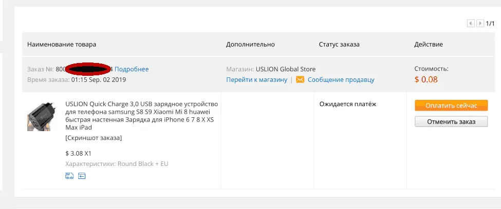

https://www.aliexpress.com/item/U/33044210928.html
Самый дорогой вариант , скруглённый за 3.08
Китайцы обещают 24 ватта на двух обычных разъёмах
и 18 ватт на QC разъёме

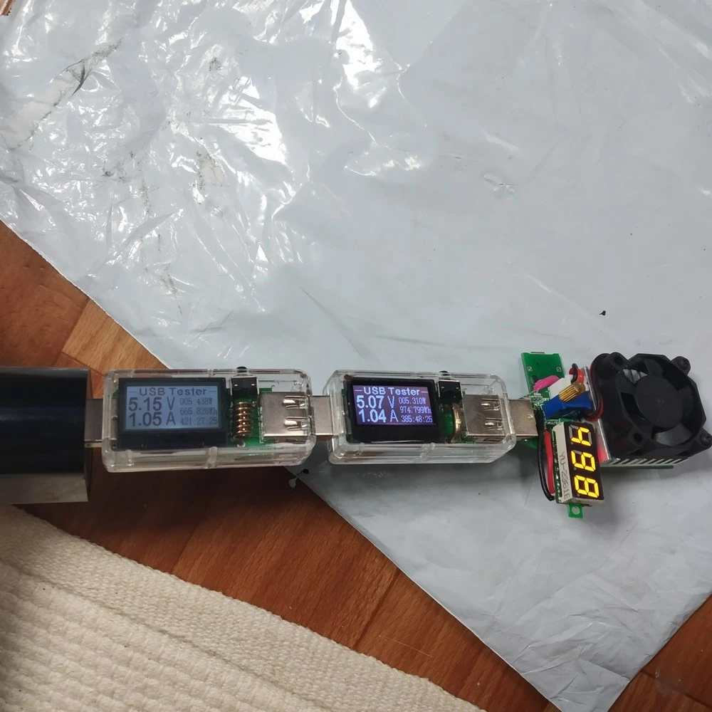

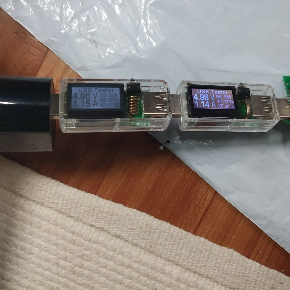

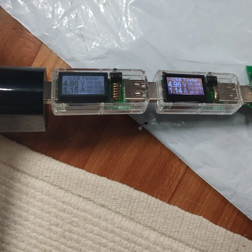

Но увы, на "обычных" разъёмах максимальный ток 1.15 ампер ,

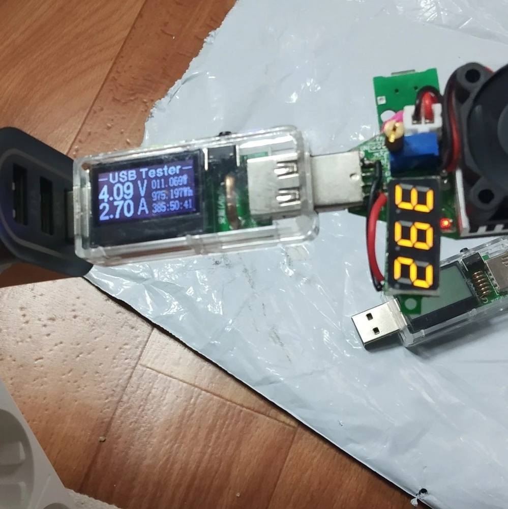

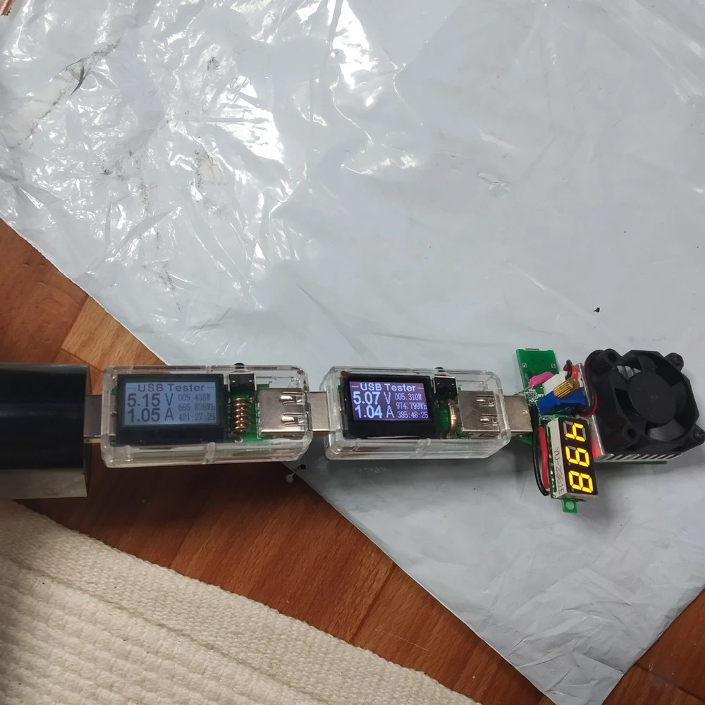

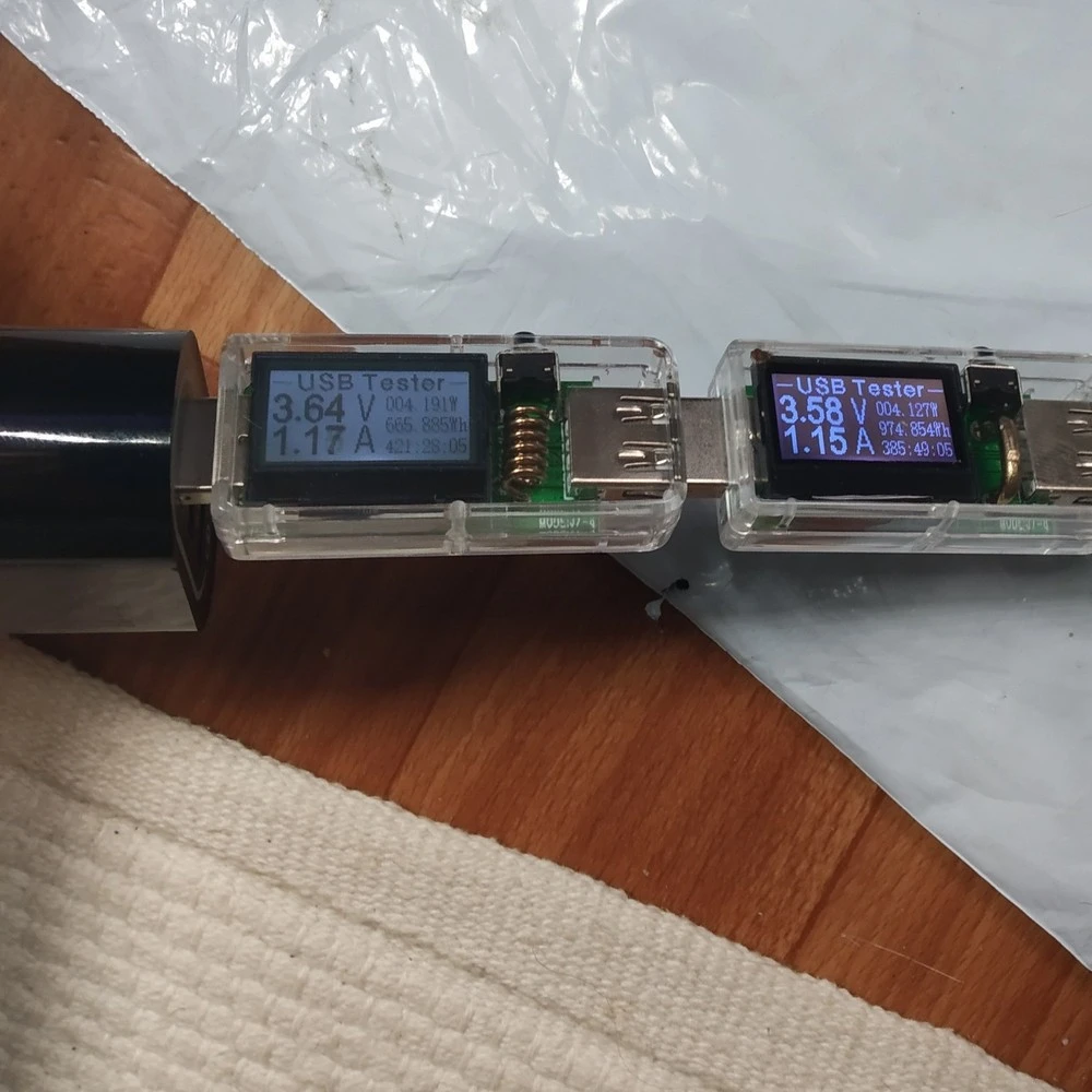

Потом сразу резкий провал напряжения
Итого 6 ватт, обещали 24, наебали в 4 раза :(
На втором, "типа QC" немного получше

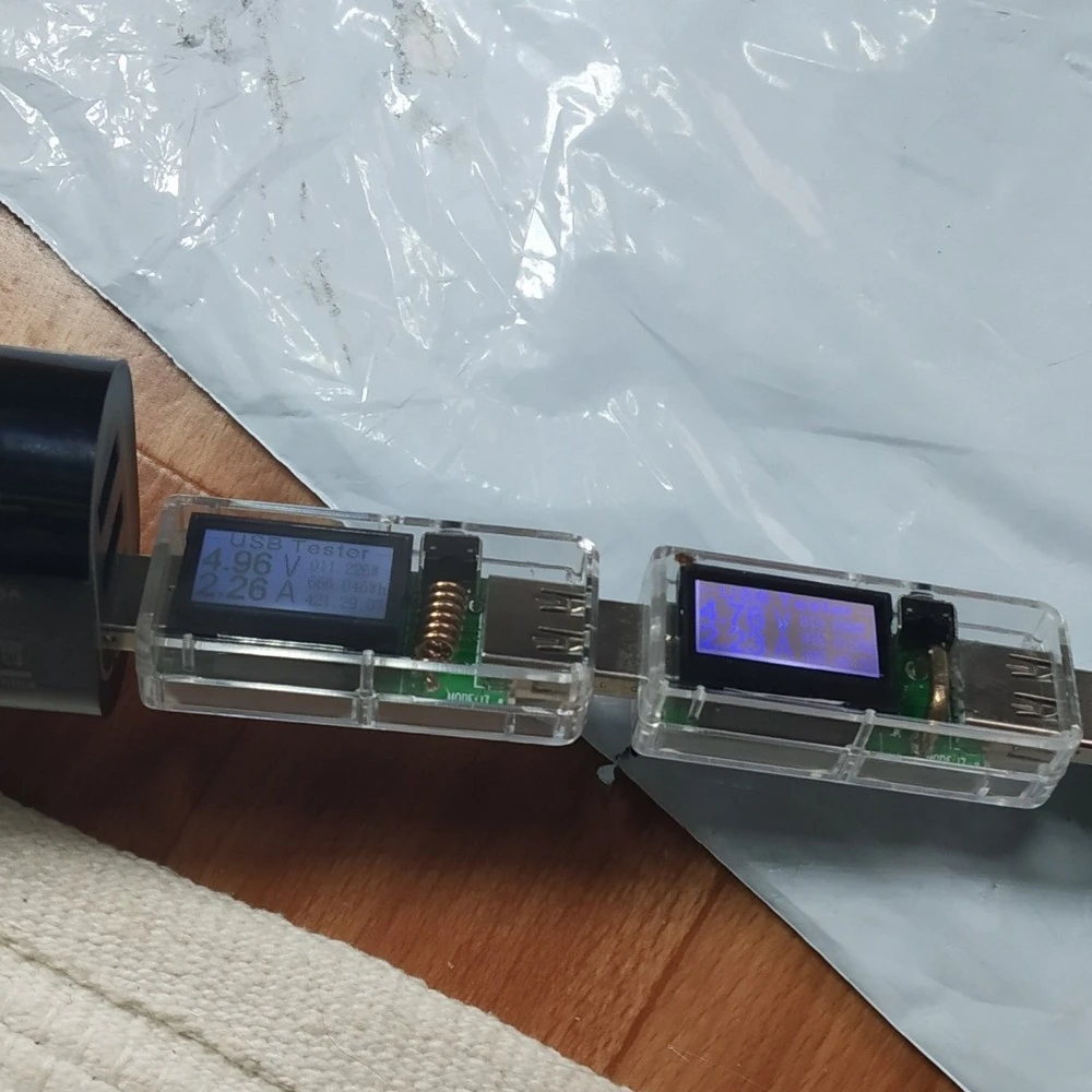

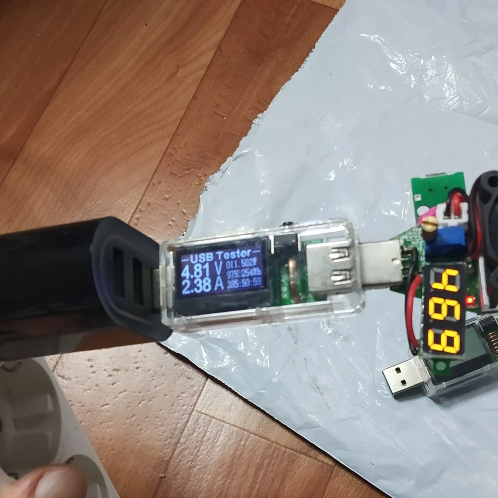

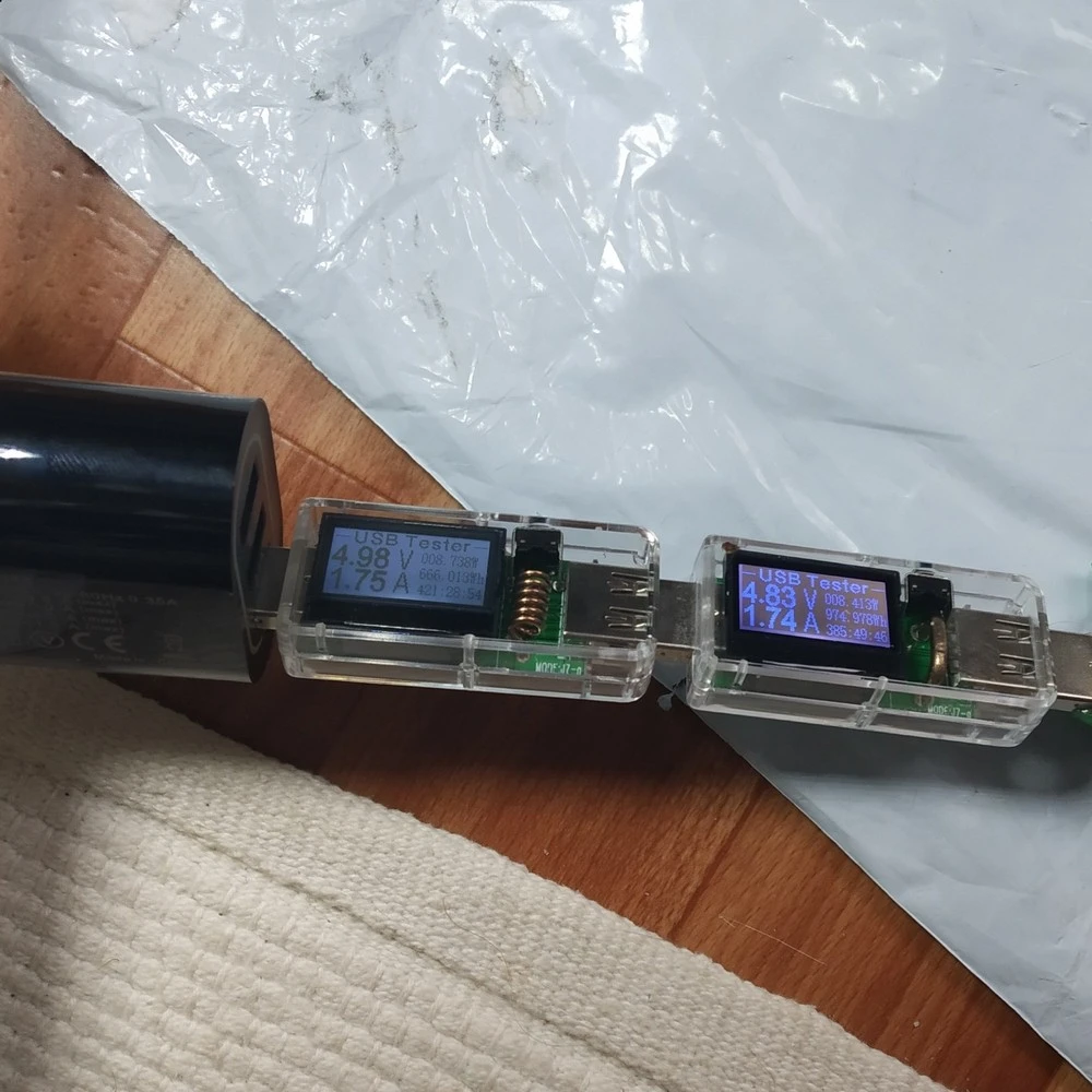

До 2.2 ампер почти не просаживается
До 2.3 ампер терпимо

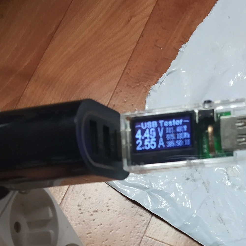

2.5 и выше - всё плохо
Итого 12 ватт вместо 18.
Фактически без наёба.
QC пока не тестил.
Реакции: p2p54me

Алаверды
Посмотреть вложение 127009 Посмотреть вложение 127010
Посмотреть вложение 127012 Посмотреть вложение 127013
Посмотреть вложение 127015 Посмотреть вложение 127016
QC пока не тестил.

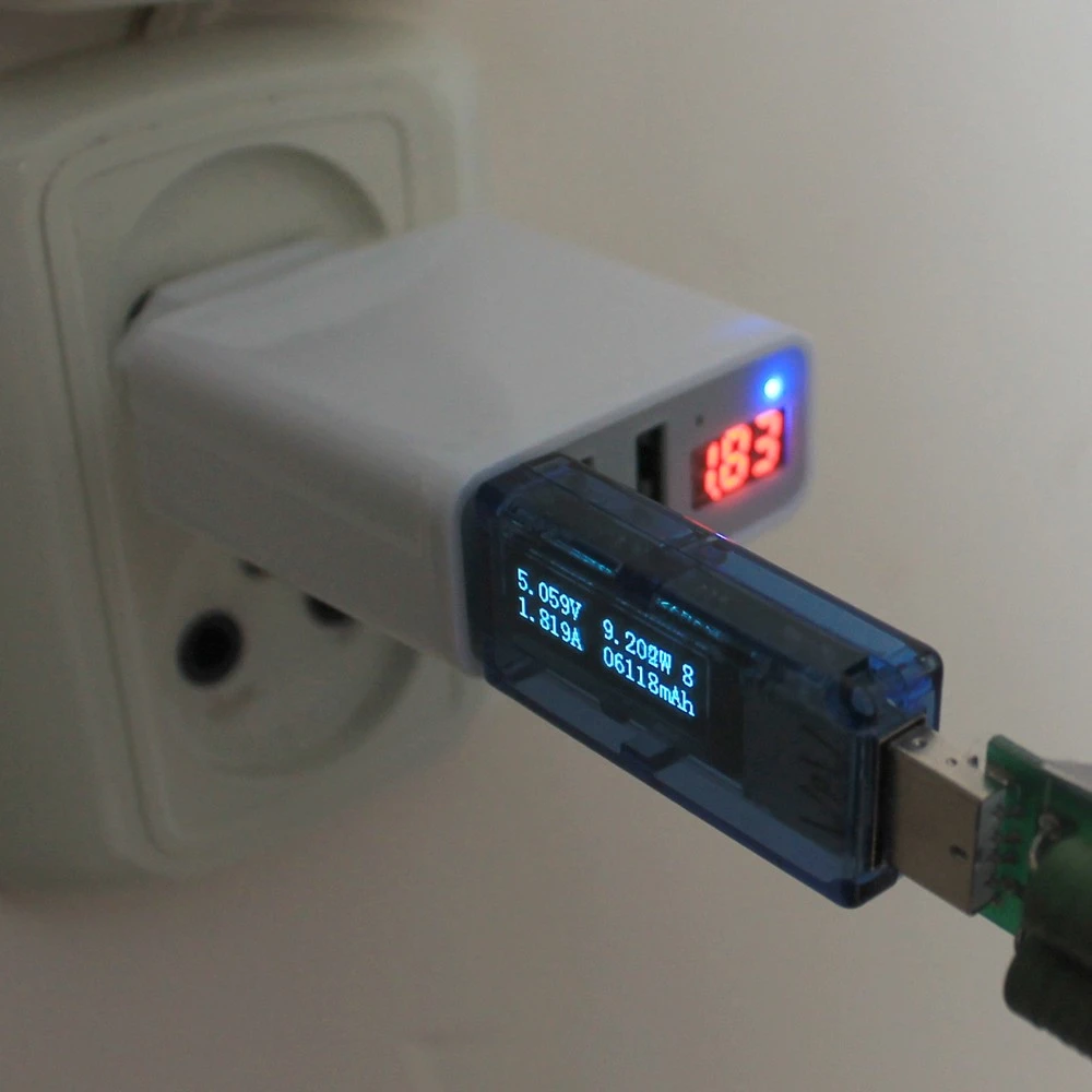

Раз пошла такая пьянка... придётся делиться самым сокровенным :D Не центовик, но под 4/5 пойдёт:
Лучший USB тестер за вменяемые деньги, что я встречал на Али (последние две опции). Имеется ручная калибровка "напряжометра" и автокалибровка по току, память на 10 циклов измерений. Отображаемые значения имеют три разряда после запятой и тестер регистрирует токи начиная с 1мА(в отличие от большинства простых тестеров, которые меньше 50мА не регистрируют, а на малых значениях врут безбожно). Помимо основных параметров, отображается сопротивление нагрузки, ёмкость в мА*ч и мВт*ч и температура самого тестера.

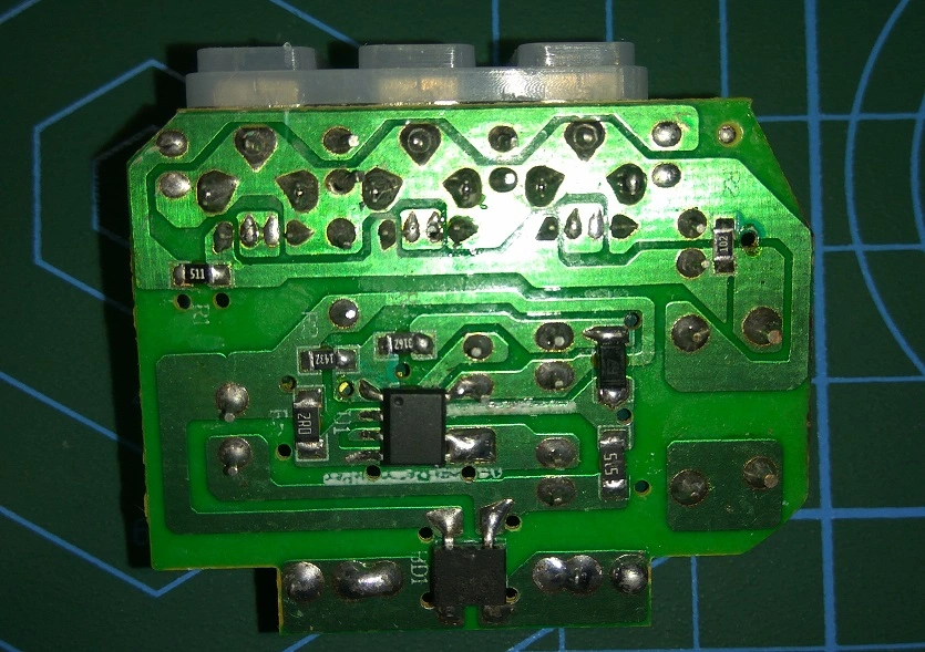

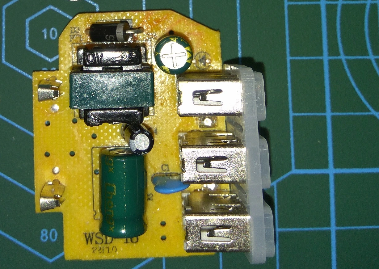

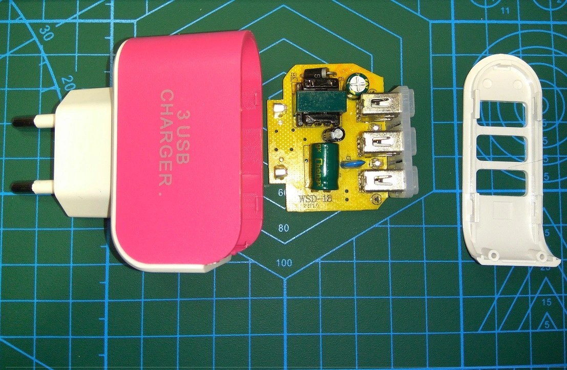

1.
Пришли 3-х портовые зарядки от OLAF из центовиков. Я от них, конечно, чудес не ждал, но что будет такая шляпа тоже вовсе не рассчитывал.
Внешне они довольно симпатичные, женщинам понравились. Но вот, полюбуйтесь на внутренности:
Посмотреть вложение 126964 Посмотреть вложение 126965 Посмотреть вложение 126966
Схемотехника элементарная, даже нет стабилизации через оптрон. Напряжение гуляет от 4.5 до 5.6 V, в зависимости от нагрузки. Максимальный суммарный ток по всем трём портам 1А, а вовсе не 2A, как в названии товара, и, уж тем более не 3.1A, как написано на самой зарядке. При этом, трансформатор по виду должен быть способен на большие токи, а ограничивается всё возможностями применённого шим-контроллера. При попытке небольшого твикинга на 10% токового резистора в его цепи, ток на выходе немного возрос, но при дальнейшем уменьшении сопротивления микросхема вышла из строя, т.е. она уже и так работает на пределе возможностей.
Самое смешное - это то, что на шимке затёрто название. Наверное, чтобы никто не украл их говнячие секретные схемотехнические решения. Так что повторить конструкцию и разбогатеть на продаже чудо-зарядок у нас с вами не получится, увы :D Хотя, она и правда какая-то нестандартная, по ногам не совпадает с распиновкой ни одной из наиболее распространённых микросхем, используемым в таких зарядках, наверное они её сами где-то украли и затёрли, чтобы не палиться. В общем, эту зарядку точно не стоит брать.
2.
Что ещё более удивительно, я также получил другую зарядку на 4 порта от той же OLAF и вот она реально хорошая! Я правда пока не проверял как там QC3.0 поживает, но обычные порты выдают все 3А с кусочком, при этом напряжение ниже 5.1V не просаживается, а корпус почти не нагревается. Жаль, что она уже не в центовиках, но может ещё появится. Вот её можно смело брать. К сожалению, взглянуть на её внутренности пока не удалось, она вся заклеенная и невозможно вскрыть не повредив красивый глянцевый корпус, но по качеству работы можно судить о том, что там всё на более-менее достойном уровне. Если удастся раздобыть ещё одну, может пущу на эксперименты и выложу фото ;)
UPD: в центовиках нашёлся похожий экземпляр, только на 3 порта но зато с индикацией напряжения и тока и с неплохими отзывами. Можно попробовать взять, скорее всего будет не хуже этого.
UPD 2: Четырёхпортовая зарядка снова в центовиках, правда в другом клоне этого магазина.

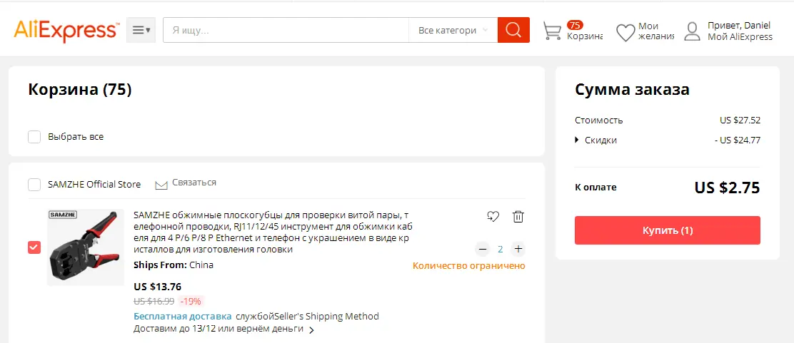

немного не в тему, но если кто пропустил в основной теме.
если взять 2 штуки https://www.aliexpress.com/item/32997050297.html
То будет вкусная цена
Есть шанс, что завод сгорит и ничего не отправит :(
Реакции: faseri и p2p54me
