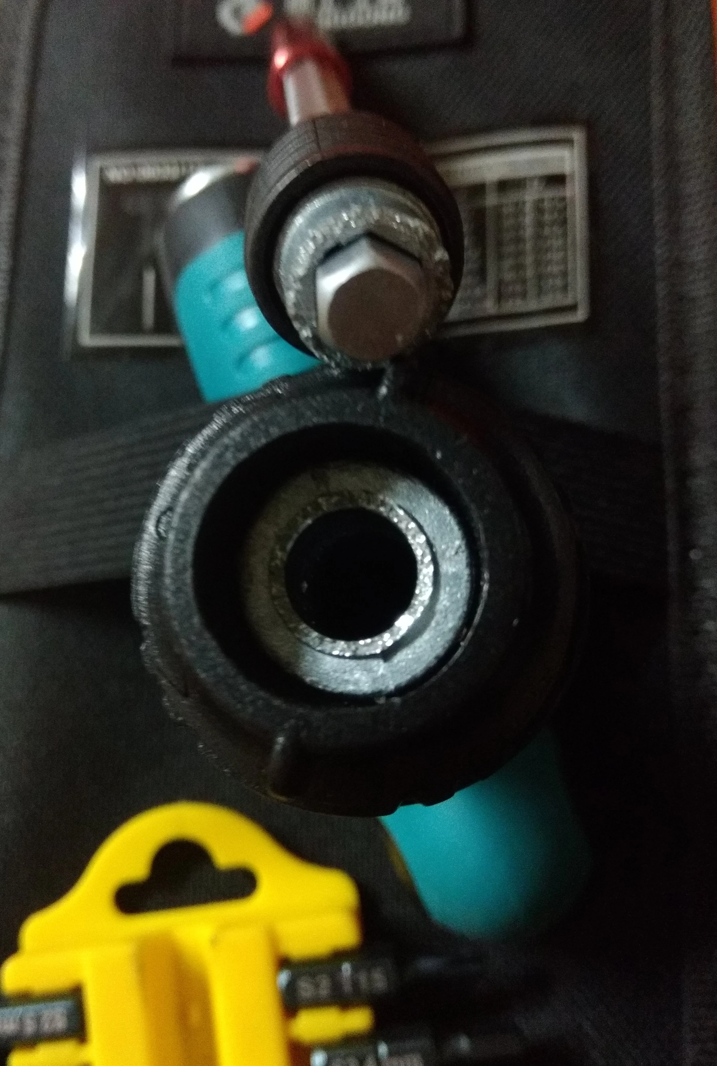

Про оранжевые точно не скажешь не повертев в руках. Себе брал зеленый Пенгонг, торцевую Т образную отвертку, так эта шлакинда даже доехать до меня целой не смогла), в пути поломалась, чему я был несказанно рад. Теперь на инструмент от пенгонг даже не смотрю. Такого хлама мне и даром не надо.

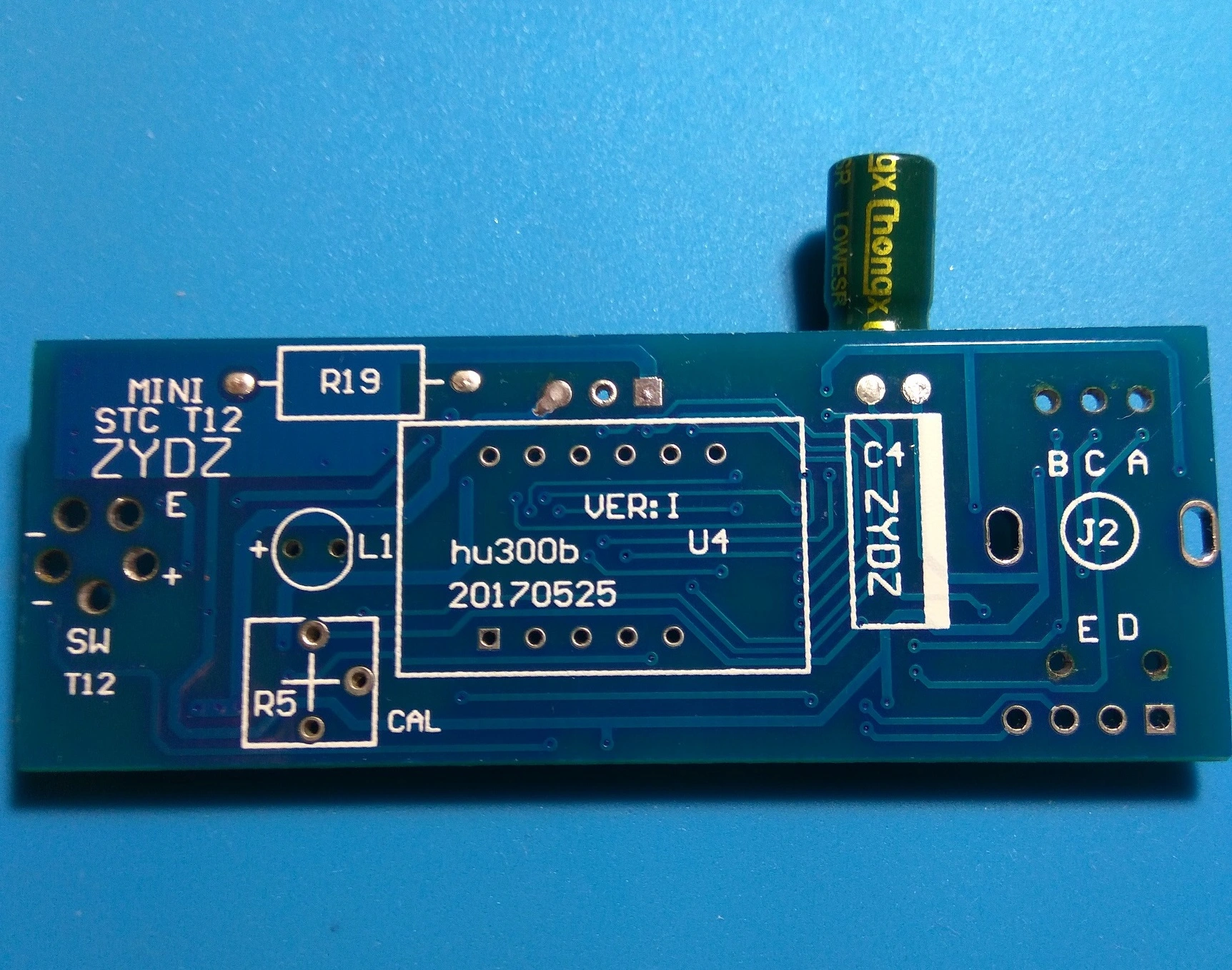

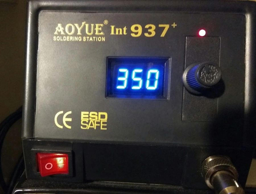

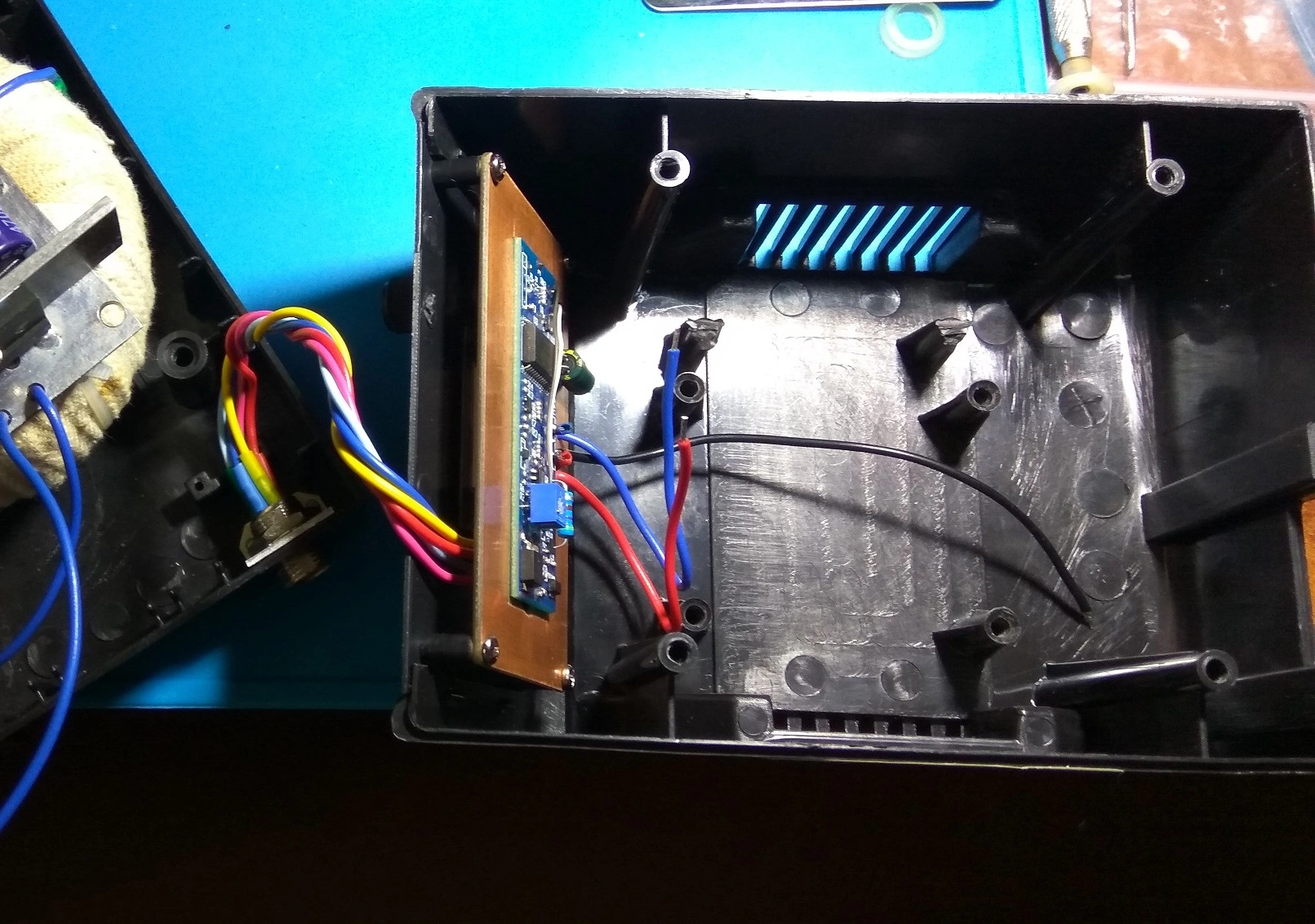

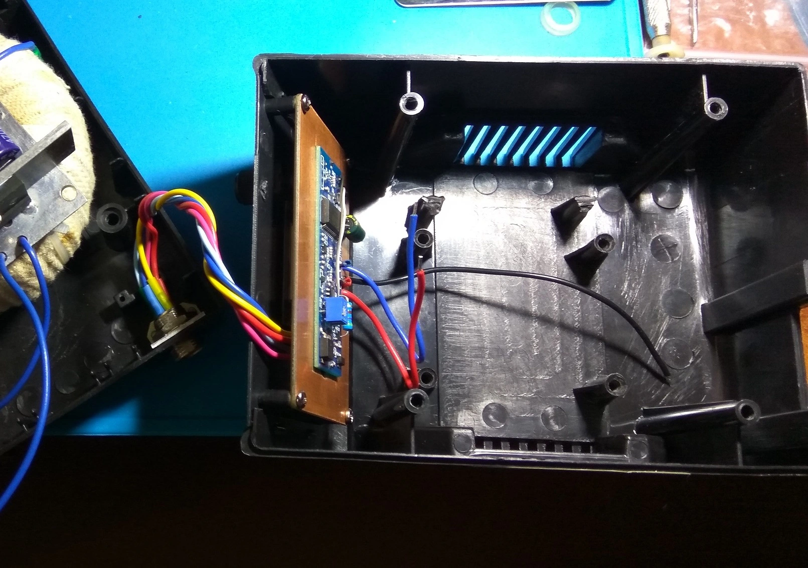

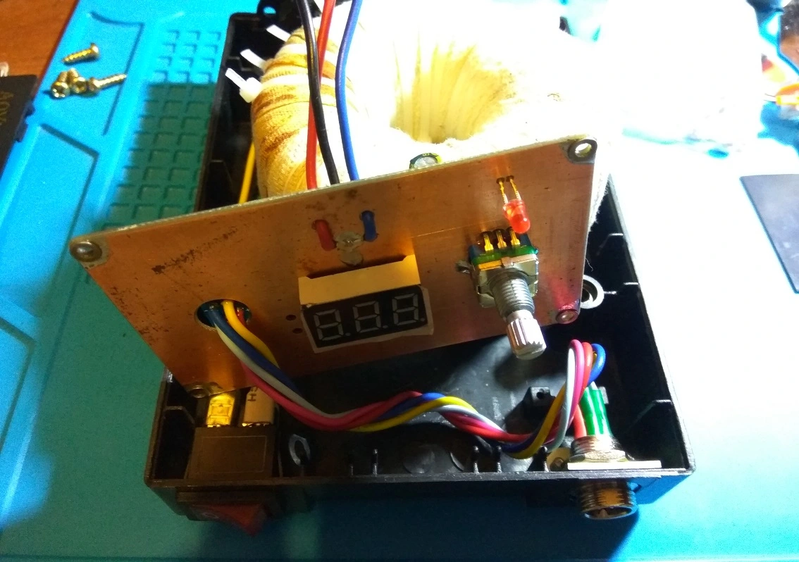

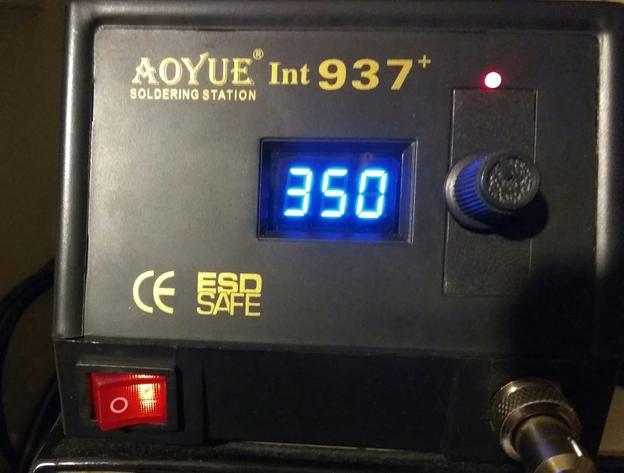

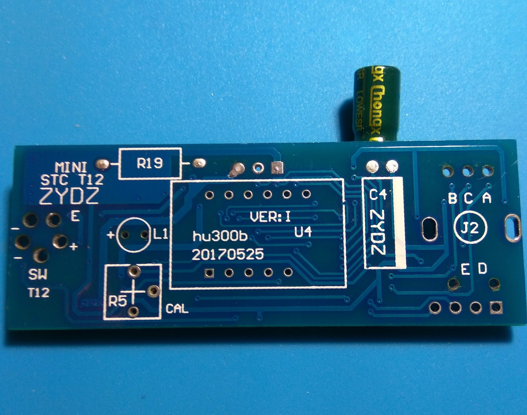

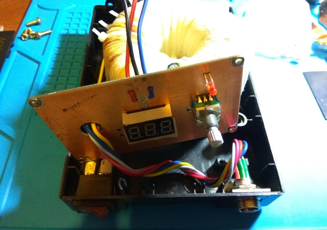

Брал года полтора назад самый простой здесь: https://www.aliexpress.com/item/32836534258.html Стоил тогда чуть больше $6, сейчас чуть подорожал, наверное уже готовятся к "скидкам" 11.11. Поначалу, засматривался на версию с oled дисплеем на stm32 контроллере, но для себя не нашёл каких-то серьёзных преимуществ за ту разницу в цене, что за него хотят. Мне этого с головой хватает, да и стал он на место идеально(переделывал AOYUE937). Правда, чтобы избежать колхоза с термосоплями или других сомнительных методов, пришлось пойти на хитрость и изготовить плату с проходными отверстиями, потом демонтировать всё с лицевой стороны модуля и смонтировать, но уже с этой платой между ними, а уже её комфортно прикрутить к родным креплениям, получилось довольно аккуратно.
IMG_20180617_182236s.webp IMG_20180618_193601s.webp IMG_20180617_214545s.webp IMG_20180626_014629s.webp

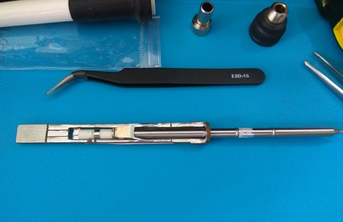

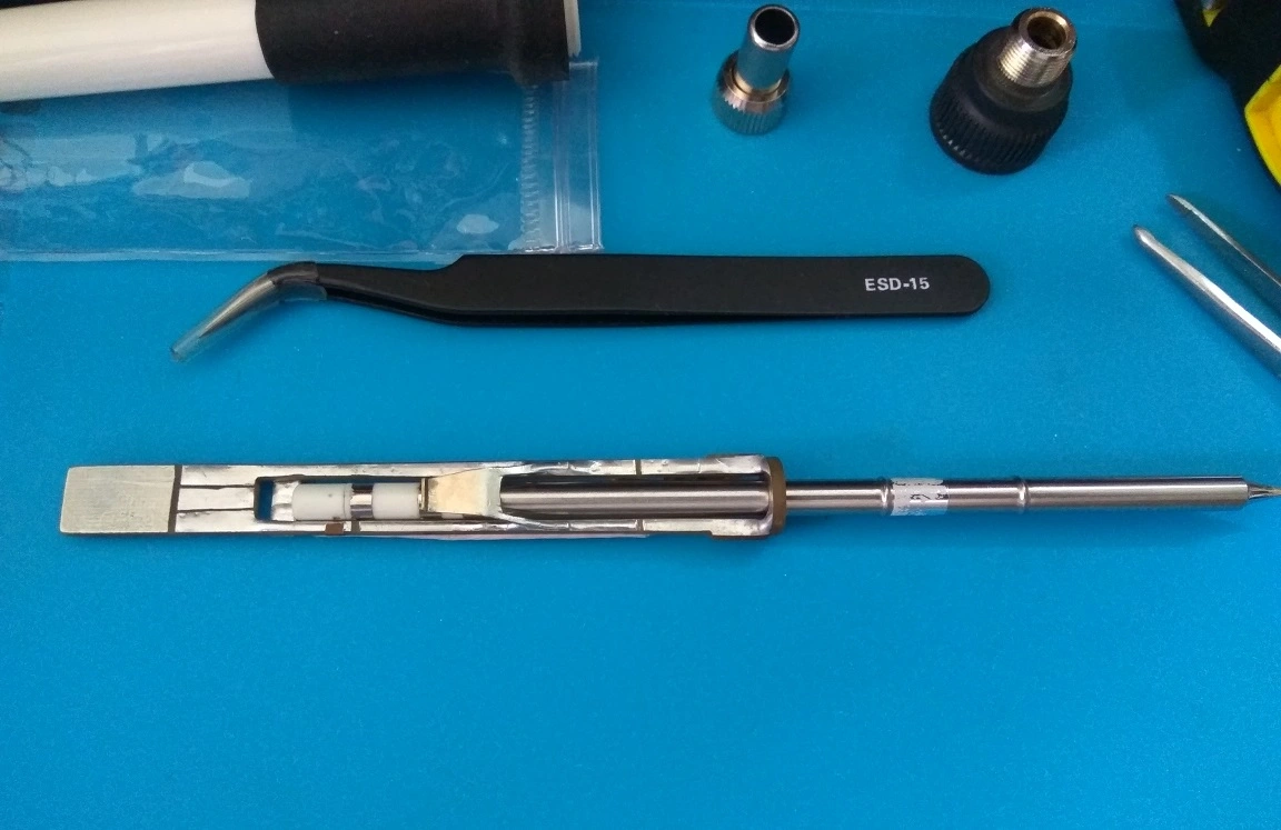

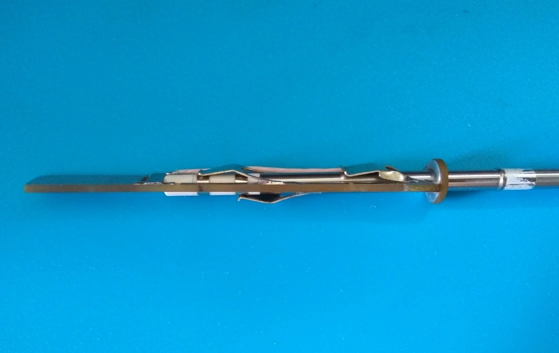

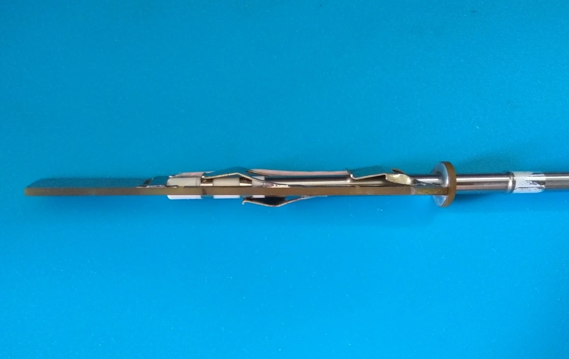

Здесь взял ручку: https://www.aliexpress.com/item/32838800385.html Внутренности для неё выпилил сам из фольгированного стеклотекстолита, чисто по приколу :wink: Да и что-то неохота было ждать пока приедет...

Шнур не стал брать силиконовый, я работаю очень аккуратно и в провод паяльником последний раз уже не помню когда попадал. Поэтому, поставил старый аудио кабель на 4 жилы в оплётке и с виниловой изоляцией, очень мягкий и удобный и подобрал себе комфортную длину, а то силиконовые по метру продают и пришлось бы либо мучаться с 1 м шнуром, либо брать сразу 3 м и пополам резать, либо с 2 метров сантиметров 70 в утиль, что меня не устраивало вовсе. Ну, вот как-то так :)

Круто получилось, я тоже к такому склоняюсь. У меня сейчас Lukey 868, вроде хватает, но хочется модную штуку). Только думаю сделать в отдельном корпусе такой: https://ru.aliexpress.com/item/3290...pvid=d488d192-dba4-476c-80ea-402aedd11111&s=p или из под дисковода.

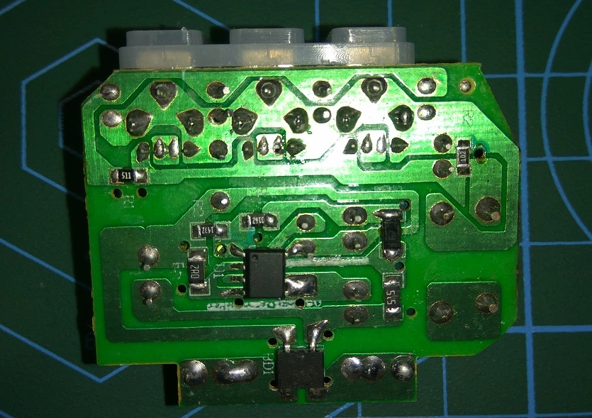

Немного о зарядках из центовиков.
1.

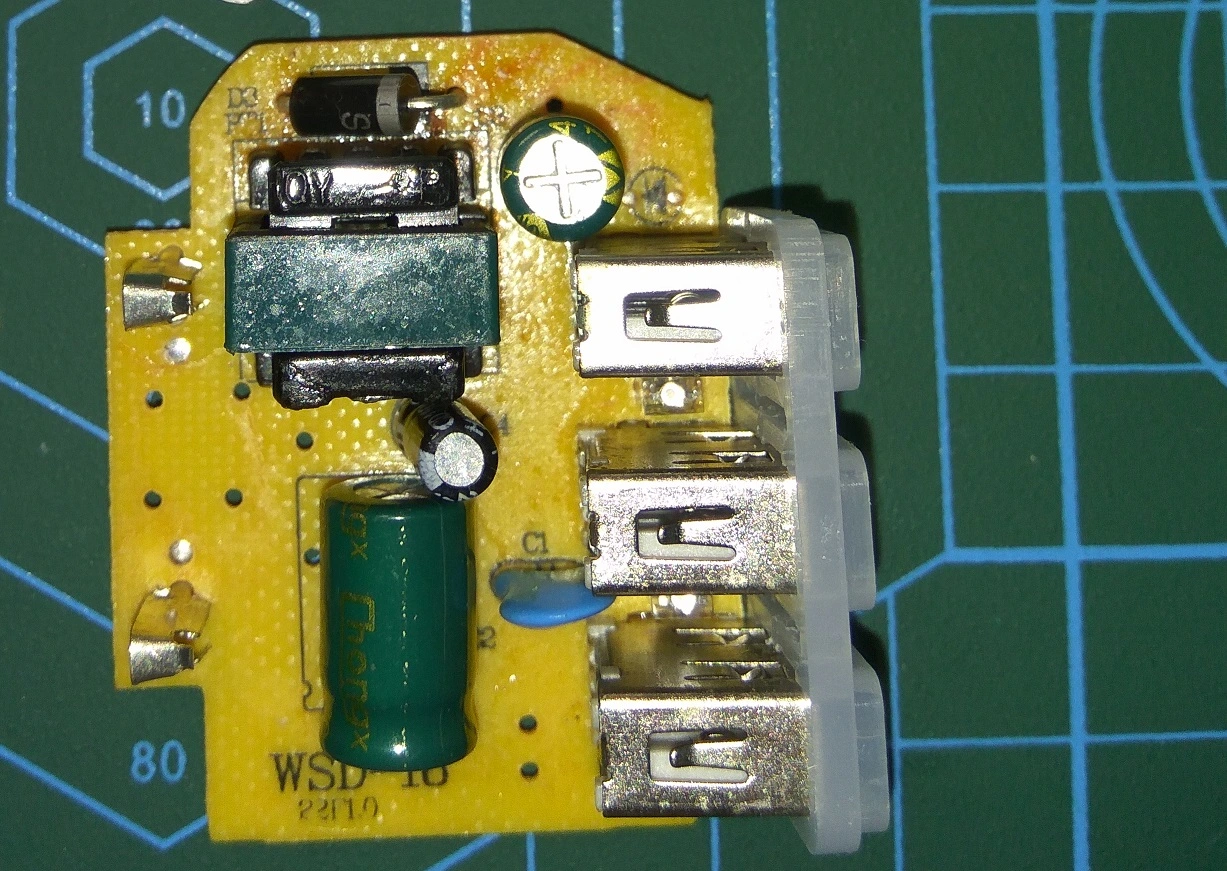

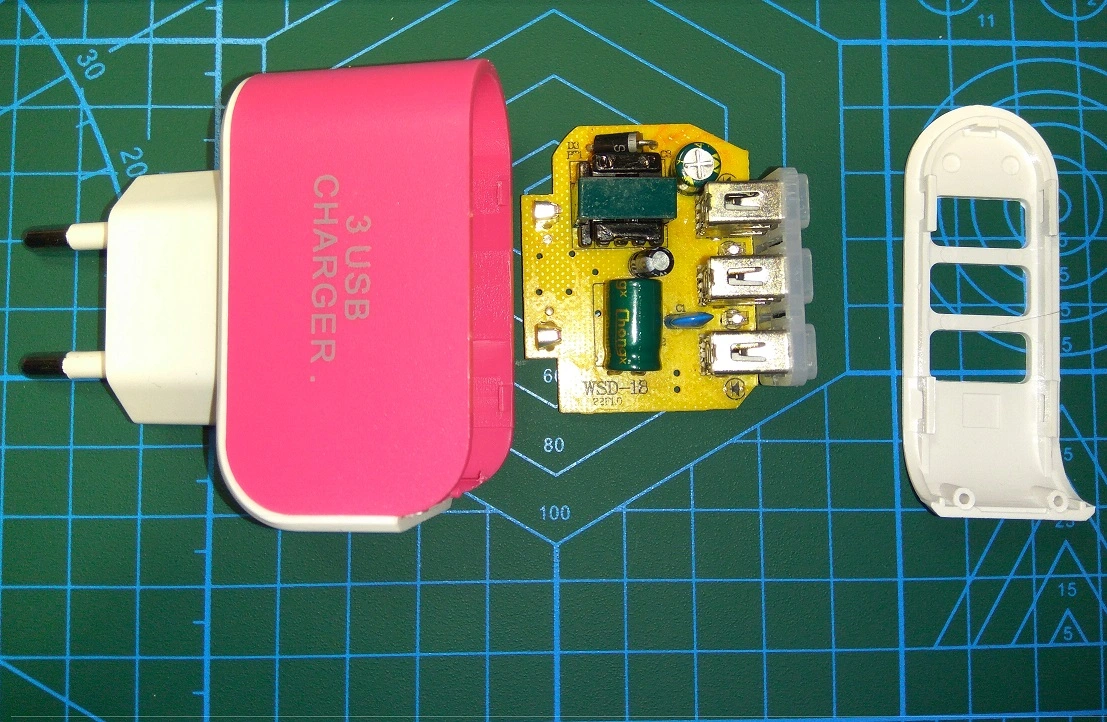

Пришли 3-х портовые зарядки от OLAF из центовиков. Я от них, конечно, чудес не ждал, но что будет такая шляпа тоже вовсе не рассчитывал.
Внешне они довольно симпатичные, женщинам понравились. Но вот, полюбуйтесь на внутренности:
Схемотехника элементарная, даже нет стабилизации через оптрон. Напряжение гуляет от 4.5 до 5.6 V, в зависимости от нагрузки. Максимальный суммарный ток по всем трём портам 1А, а вовсе не 2A, как в названии товара, и, уж тем более не 3.1A, как написано на самой зарядке. При этом, трансформатор по виду должен быть способен на большие токи, а ограничивается всё возможностями применённого шим-контроллера. При попытке небольшого твикинга на 10% токового резистора в его цепи, ток на выходе немного возрос, но при дальнейшем уменьшении сопротивления микросхема вышла из строя, т.е. она уже и так работает на пределе возможностей.
Самое смешное - это то, что на шимке затёрто название. Наверное, чтобы никто не украл их говнячие секретные схемотехнические решения. Так что повторить конструкцию и разбогатеть на продаже чудо-зарядок у нас с вами не получится, увы :D Хотя, она и правда какая-то нестандартная, по ногам не совпадает с распиновкой ни одной из наиболее распространённых микросхем, используемым в таких зарядках, наверное они её сами где-то украли и затёрли, чтобы не палиться. В общем, эту зарядку точно не стоит брать.
