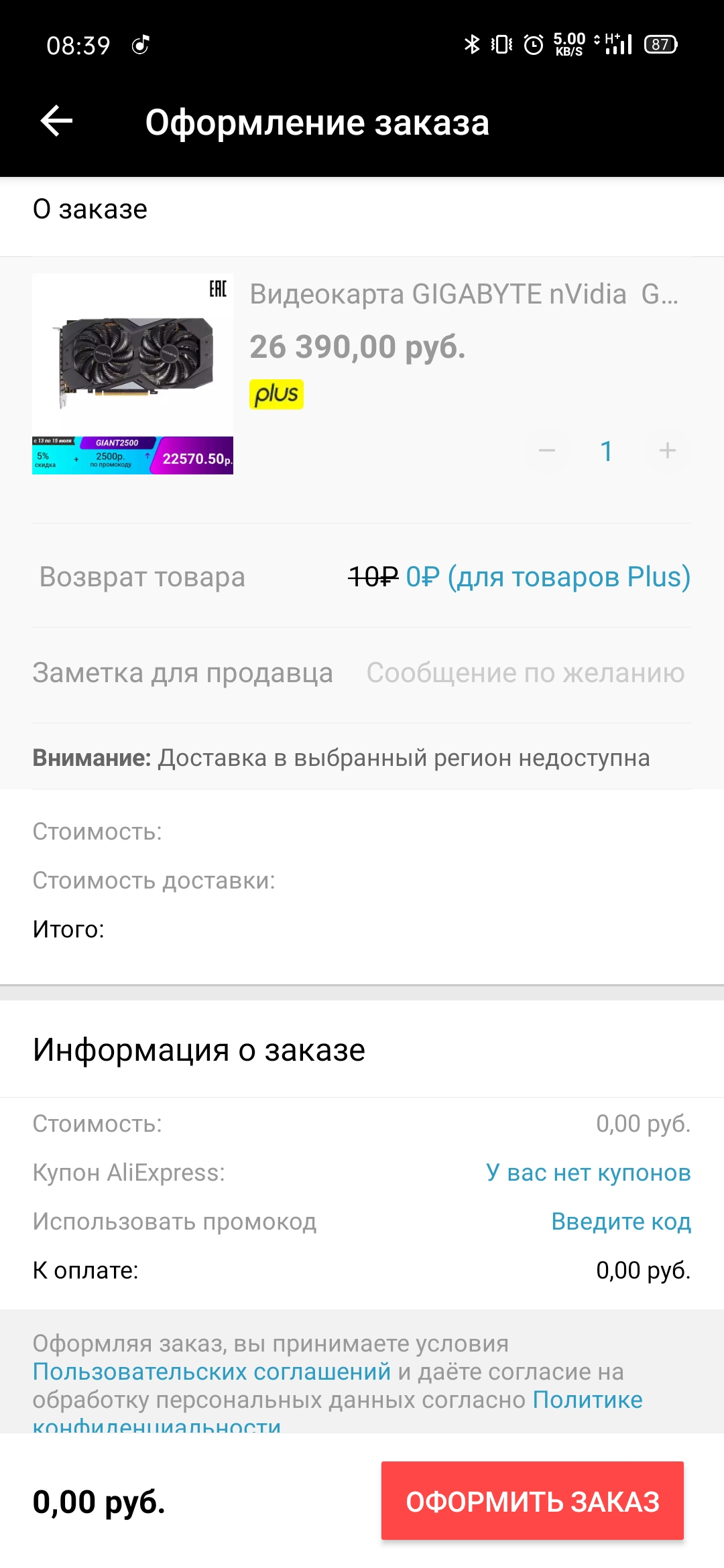

Апд. Я увидел, что там есть купон, но доставка невозможна, лол
Аналогично с доставкой. У меня тоже рязань 2600X и карта GTX1066, для моих онлайн шляп вроде батлы хватает. Жду когда на rtx цены снизятся. А если брать здесь и сейчас то как писал loginsasha 1660S это лучший варик. Можно даже от Palit взять с одной вертухой, там в отличии от 1650 на памяти и VRM уже норм охлад.
