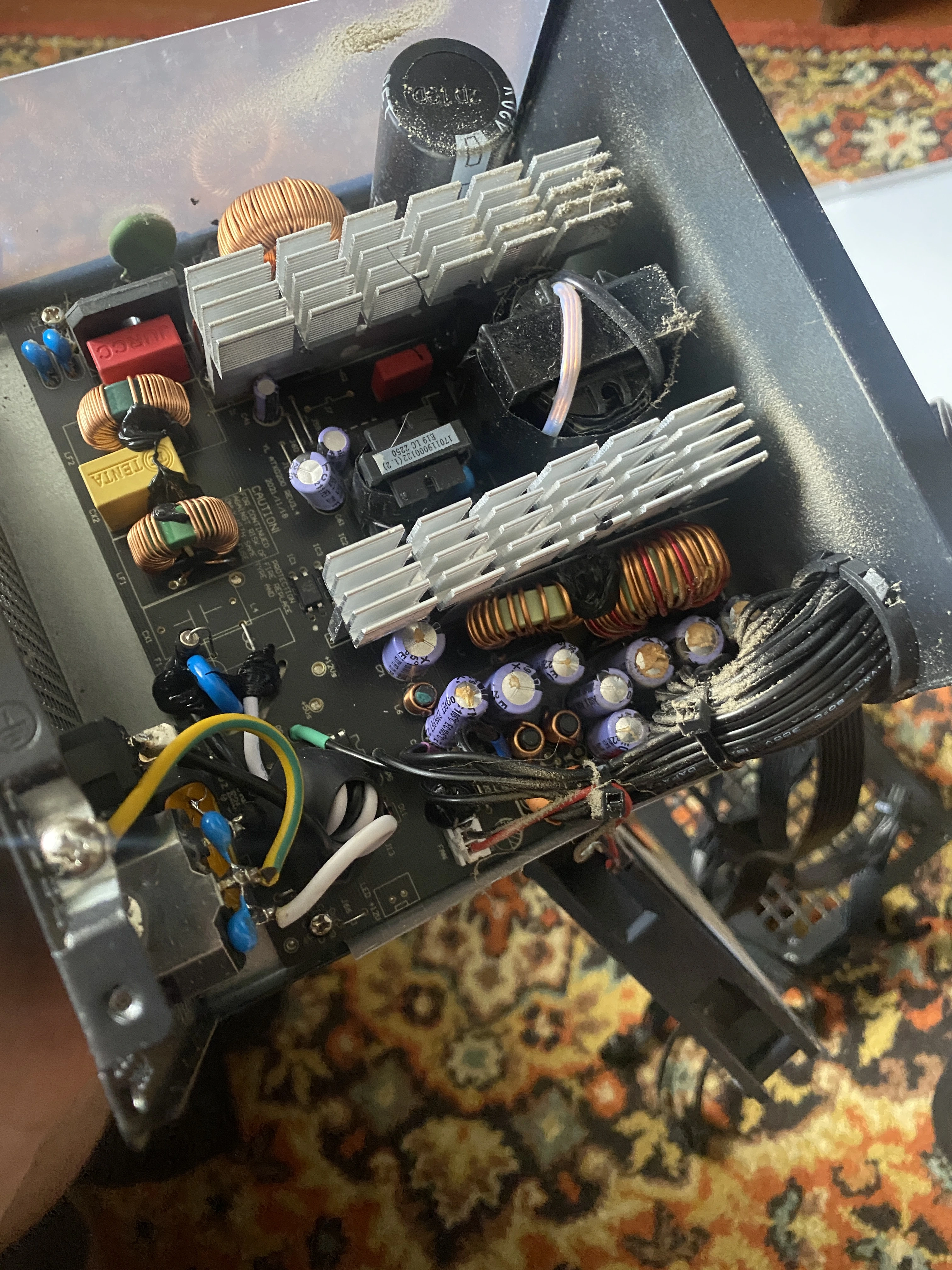

Смотри бро
Плата в порядке
Разобрал блок , он то крутится с скрепкой но смотри что там
Конденсаторам всем хана он включался , крутился
Но не пропускал хороший ток поэтом компьютер и не включался
10 шт вытекло

Разобрал блок , он то крутится с скрепкой но смотри что там Посмотреть вложение 1097862
10 шт вытекло

Смотри бро
Плата в порядке
10 шт вытекло
10 шт вытекло
Ооо, старый знакомый, DeepCool PF . Это у них типовуха. Меняй кондеры на нормальные и все хорошо будет!

Но у тебя 100% проблема не в блоке питания.
А в чем может быть проблема ? Почему они все так вытекли ?
