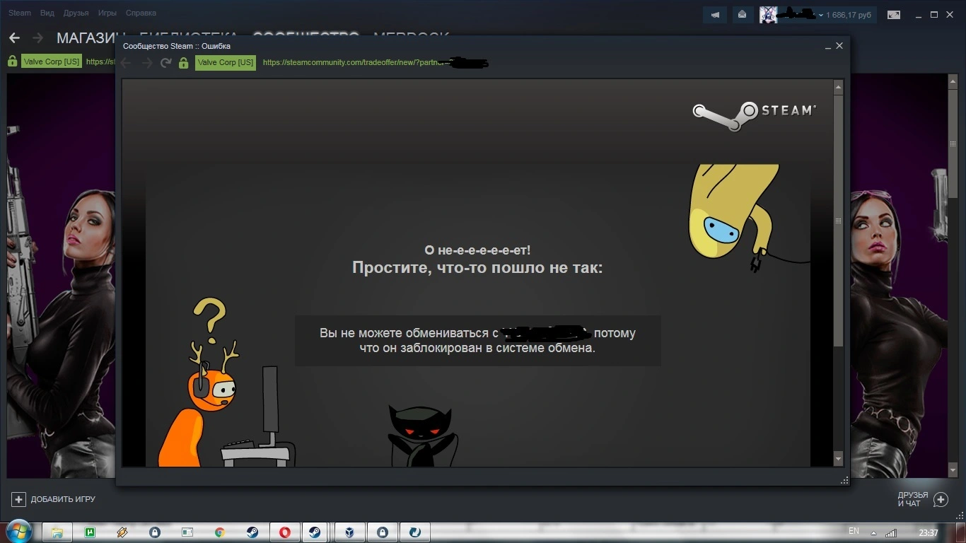

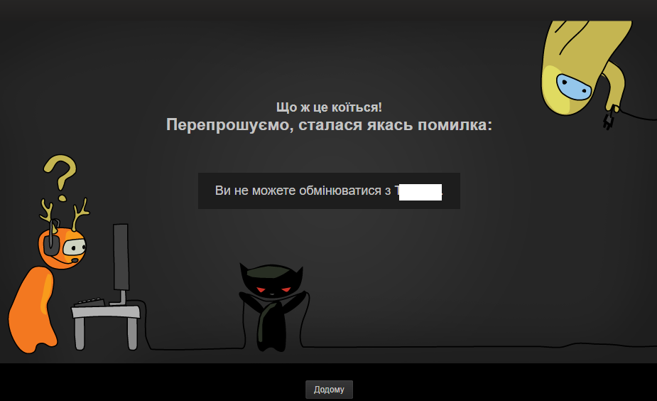

Лутал Посредник с ботов ручками. и тут на 2ух ботах такое... Стало страшно... У кого било подобное
Реакции: MaxdY
Спокойствие, вот когда будет так можно волноваться :)
