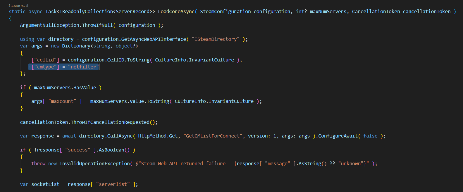

Там такое дело, что есть два эндпойнта, которые возвращают список CM-серверов https://steamapi.xpaw.me/#ISteamDirectory/GetCMList
Первый старый и возвращает все подряд, но до прошлой недели всё работало и с ним. Вероятно потому, что каждый сервер умел работать с TCP/UDP.
Для корректного и стабильного фикса нужно использовать второй эндпойнт и отправлять ему cmtype=netfilter. Ну, то есть, просто https://api.steampowered.com/ISteamDirectory/GetCMListForConnect/v1?cellid=0&cmtype=netfilter
Суть этого нововведения похоже в том, что на каждый датацентр осталось по одному CM-серверу, каждый на порту 27017.

я вроде по-русски пишу, до этого он находил дохрена серверов с разными портами, и чтобы подключиться вообще, я принудительно меняла всем порт на 27017. А с 3.0.0 ничего менять не надо, он сам находит только эти сервера. Я вообще не программист, если знаешь как че-то пофиксить - бери и делай, в чем проблема? меня устраивает и так
понятия не имею куда это вообще нужно прописать))
если сюда, то это файл самого steamkit'a, а я его вообще планировала не трогать, да и чтобы изменить его, нужно же все файлы скачивать (?), а это больше места, чем просто библиотека. Да и не очень понимаю зачем на самом деле, если по ссылке перейти без cmtype=netfilter, то он найдет 16 адресов с 27017 портом, а если параметром, то 20. Не такая уж и большая разница, но исходники есть, поменяйте сами как считаете нужным)
