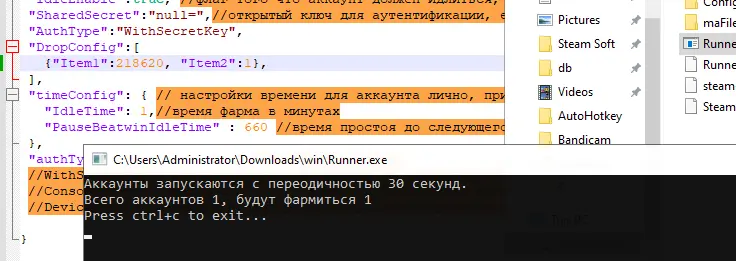

У меня тоже часть акков не входят с первого раза почему-то. Ну хотя бы при перезапуске из той же папки уже отфармленные пропускаются. В консоли не вижу причин и ошибок, поэтому пропущенные акки я вижу только по папке дропа, когда сортирую файлы по дате изменения.
Вернулся на последнюю версию от Val1ant. Запуск на линухе и логирование пусть даже мелких ошибок в консоли для меня важны. Дополнение файлов дропа + выделение цветом результатов действий в консоли тоже радуют душу.
Почистил конфиги от сохранённых хэшей и логинкеев, сделал бэкап этих конфигов в соседней папке и после фарма копирую оригинальные конфиги поверх изменённых дроплером.
Стандартный запуск теперь выглядит так:
Первый коннект без входа, т.к. ожидается вставка логинкея, который всё равно уже не поддерживается. Через 5-7 секунд вторая попытка уже успешна и дальше всё привычно нормально фармится и акки идут без пропусков (уточняю, что ситуация на скриншоте происходит с каждым акком).
Уже два дня как вернулся на ту версию и полёт нормальный. Акков у меня мало, так что вряд ли моё решение подойдёт крупным фермам.

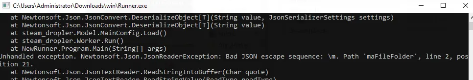

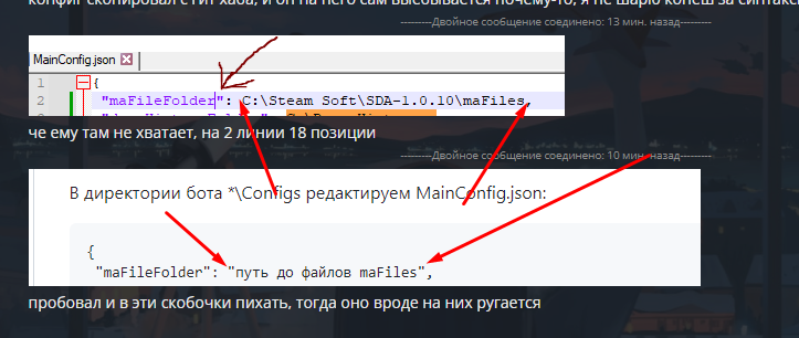

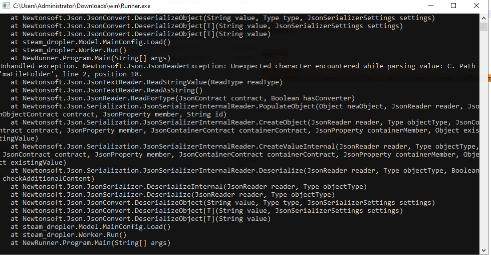

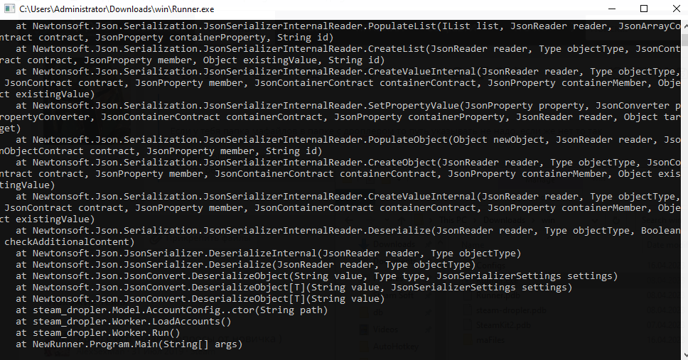

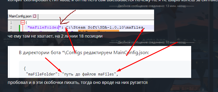

кто нить объяснит че он от меня хочет
конфиг скопировал с гит хаба, и он на него сам выебывается почему-то, я не шарю конеш за синтаксикс, но хз че ему не хватает
че ему там не хватает, на 2 линии 18 позиции

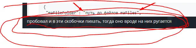

пробовал и в эти скобочки пихать, тогда оно вроде на них ругается

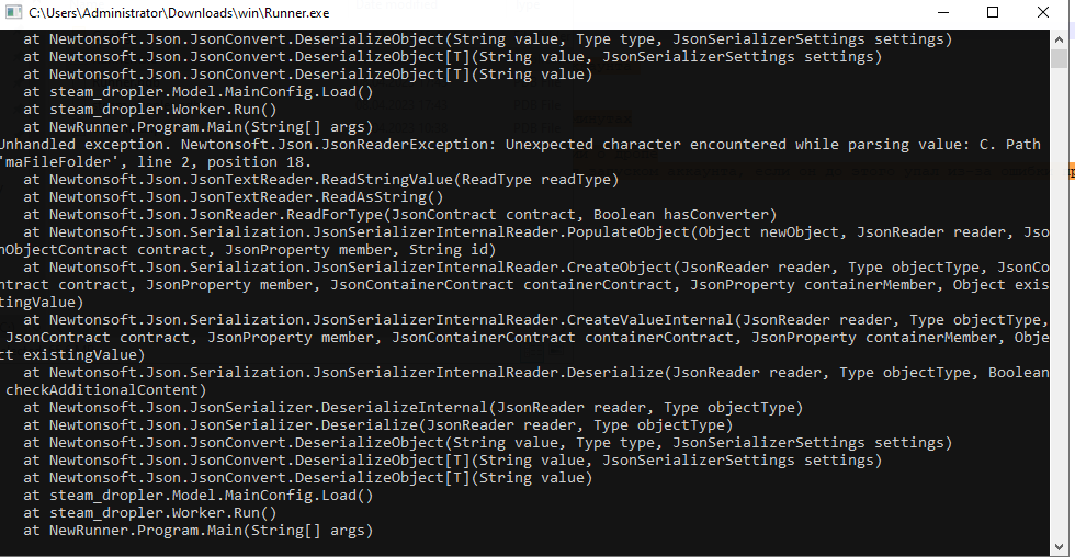

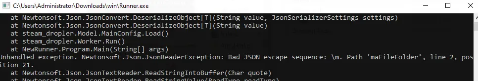

найди отличия
Реакции: MegaXa
неважно, я еблан
во, заебись
ЪХАЪХААХЪАХ, нет нихуя
убираю скобочки, и оно начинает гнать на ту фиолетовую штуку ыыыы )0))000
Если у тебя папка мафайлов в папке с дроплером то путь указывать не надо, если же нет то так
"maFileFolder": "c:/maFiles",
То есть обратный слеш
Реакции: mwv

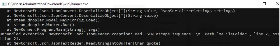

ну теперь такое выдает, даже незнаю что делать
попробовал обратный слэш, попробовал запихать папку с мафайлами туда тоже

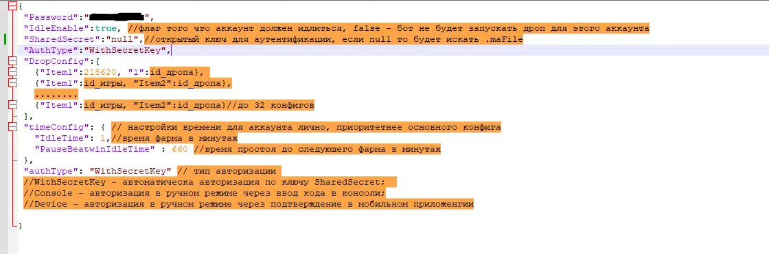

конфиг аккаунта выглядит вот так, может тут что-то не так
мейн конфиг
назвал аккаунт так же как и логин в папке
кажется получилось

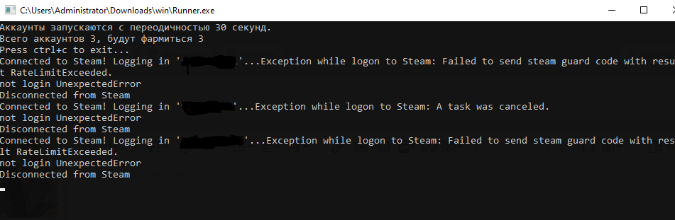

та не, вроде получилось но теперь рейт лимит эксидед
попробую ещё один аккаунт для наглядности
ты щас спаймал блок стима, слишком много раз пытался логиниться
Реакции: mwv

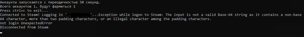

да я понял, спасибо, сейчас попробовал запустить с впном и снова другая ошибка, вернее на одном из аккаунтов "account login denied two factor", нужно ли мафайлы переименовывать как логин стимовский под каждый акк ?
нет переименовывать не нужно

попробую через часик, сейчас на двух испытуемых акках весит рейт лимит, он почему то даж через впн его вешает

Прошло 4 часа, а он досихпор срёт рейт лимитами, хуйня какая-то
