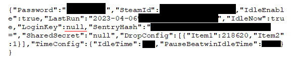

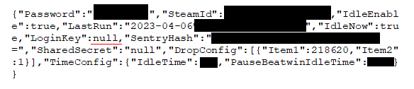

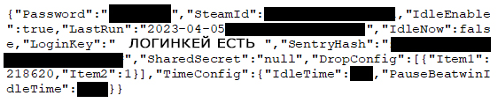

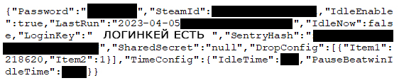

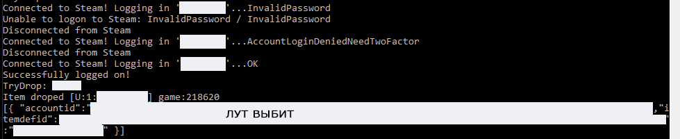

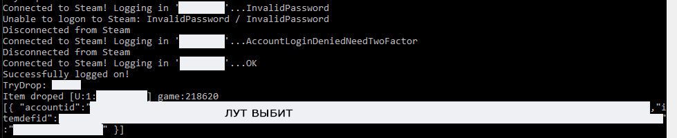

Новые приколы у дроплера.
Сегодняшние запуски обнуляют логинкеи и просят двухфакторку. Получив из мафайла двухфакторку, делают трайдроп, но после перезапуска, новый логинкей не генерируется. Соответственно после 10+ аккаунта стим вешает лимит на неправильные авторизации. После перезапуска дроплера, цикл повторяется, т.к. "LoginKey":null
Че думаете? Временный баг или возвращаемся на SIDI? Или может я что-то не пофиксил?
1 скрин: поведение в дроплере
2 скрин: конфиг аккаунта с обнуленным логинкеем
3 скрин: конфиг аккаунта, который сегодня не запускался
Сейчас прогнал пд2 на дроплере валианта - никаких доп. запросов 2фа не было, все как обычно.

Попробовал мод от валианта, та же ситуация. Переменная не переписывается, остается "LoginKey":null
IP ставлю статический, со вчерашнего дня не менял. Проблема получается не в IP, а в том что в индивидуальный конфиг не присваивается новое значение "LoginKey".

Нет, просто стим изменил алгоритм логина, а дроплер основывается на старой реализации в SteamKit'е. Теперь дроплер не будет генерировать LoginKey, а с каждым логином будет генерировать 2фа с помощью SharedSecret'а.

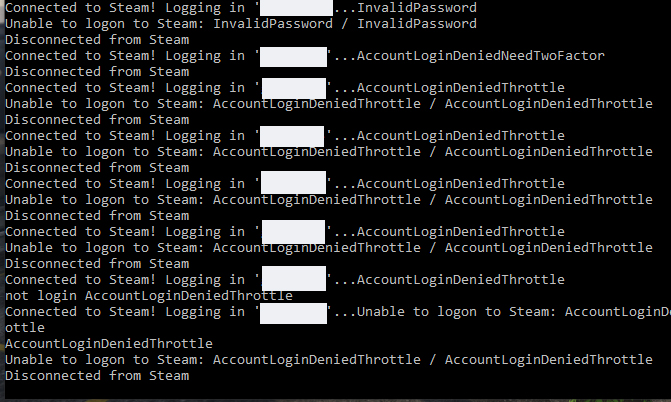

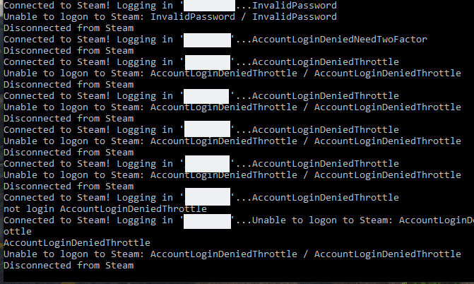

Хм.....как же тогда быть с ограничениями на ошибочный логин большого количества аккаунтов? Дроплер же по факту стучит в стим, ему стим отказывает и создается прецедент. После десятка таких попыток, выдается софтлок IP на 10 минут, потом на час. 3 софтлока, если ничего не поменялось, софтлок IP на сутки. Или не так работает?
И че все сидят теперь на ошибки авторизации в интерфейсе смотрят?) Или отключить переменную можно где-то в конфиге?
upd1: на скрине 1 из аккаунтов сверх нормы, сейчас 15-ый по счету
upd2: все именно так, 10+ аккаунтов даже после первого их успешного подключения, при последующих подключениях софтлокают IP как на скрине ниже.
Решения пока не нашел.
3 скрин: конфиг аккаунта, который сегодня не запускалсяПосмотреть вложение 604268Посмотреть вложение 604269Посмотреть вложение 604271
Немного подытожу сегодняшние тесты дроплеров:
1. На данный момент можно пользоваться только модом от VAL1aNT, т.к. в нем открыта переменная "startTimeOut", ее увеличиваем с 30 секунд до нескольких минут. Если ферма небольшая, то этого достаточно.
2. Если не убрать из проги блок с логином по логинкею и не чинить ошибку авторизации, можно получить пермач на всю ферму, т.к. с одного IP в сторону стима улетает сотня-другая одинаковых ошибок авторизации.
3. Арчи пофиксил АСФ, в обновлении он убрал возможность логина по логинкею и принудительно оставил вход по сгенерированному паролю из maFile. Это же нужно сделать в дроплере.
Пока сворачиваю ферму. Ждем добрых мододелов?
