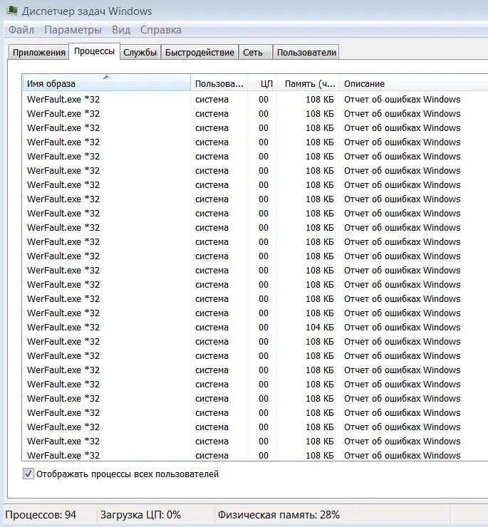

После запуска SteamItemDropIdler куча ошибок, есть лекарство?
