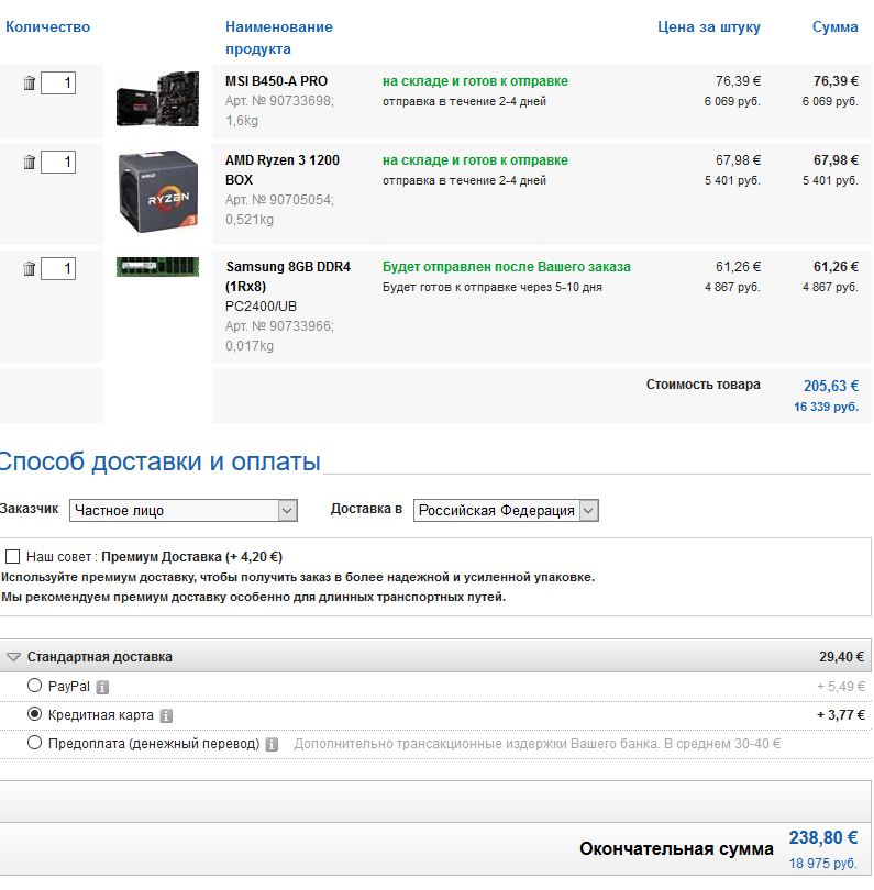

Послушал вас сейчас и понял что надо обновляться, что посоветуете взять (Мать+проц+память) в приделах 20 тысяч
Или вообще лучше собрать новый (Не считаю видеокарту и жесткий диск)
В теории должно хватить на современную мать 1151 + 16GB (2x8) DDR4 и какой-нибудь б.у. Pentium G...
Потом пошагово его махнуть на i3, потом на i5 и т.д.

Если собираешь для игрулек, то видюха слишком слабенькая, при ограниченном бюджете в 20к лучше обновиться на зеон+в.к., если в планах купить карту - гиперпень. Даже гиперпень на 1151 для 660ti слишком избыточен, но будет горошим выбором с заделом на будущее (про сборку на 1151 вцелом).

у амд на днях презентация будет, возможно будут новые процы на 7 нм, возможно у райзен 3 будет шесть ядер и можно будет заменить 1200 на новое что-то по бюджету
только скорее всего с биосом ебля будет, придется обновить, но сейчас хоть процессор старого поколения искать не придется
а потом еще такую же плашку озу докупить, на райзене грустно в одноканале, правда кто-то что-то говорил 1200 отвязан от скорости озу, но ничего подробнее об этом я не нашел

660ti ~= 1050, в будущем можно будет заменить на RX 570/80/90, или может поновее чего выйдет
