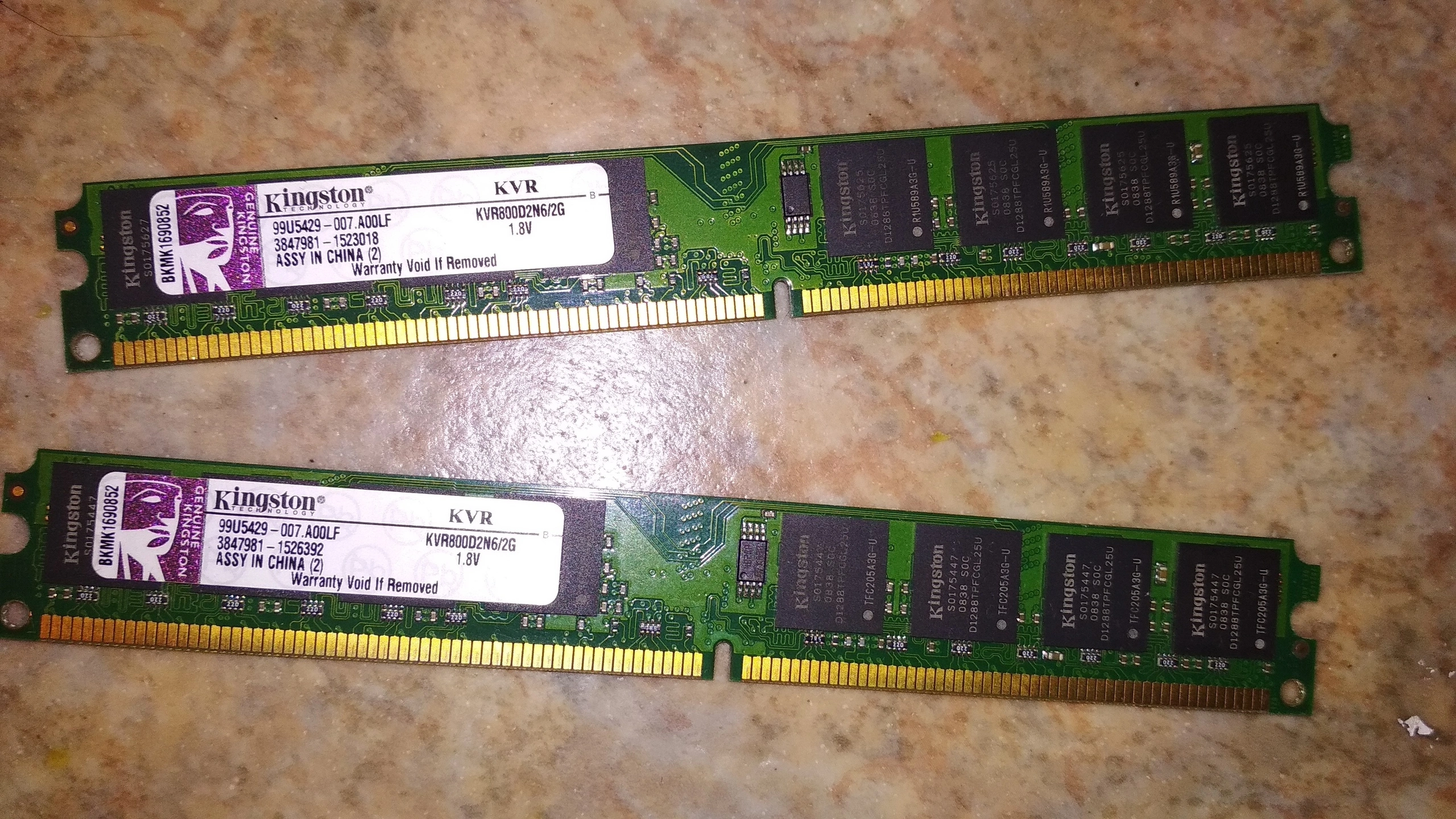

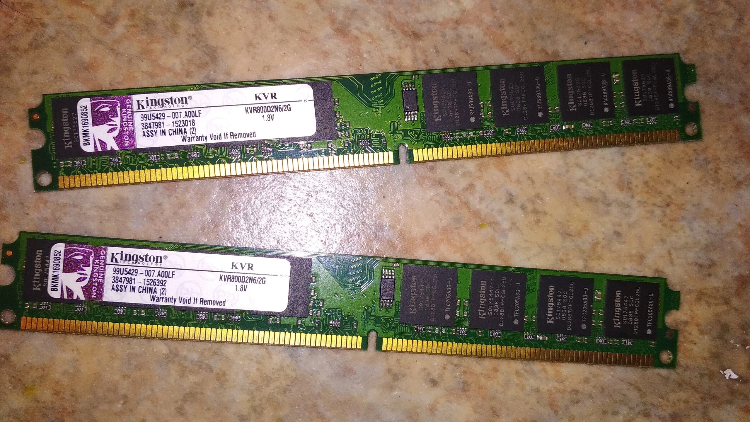

Rev. 2.0. Память DDR2. Сейчас пробовал такую память от Kingston поставить, но комп не работал.

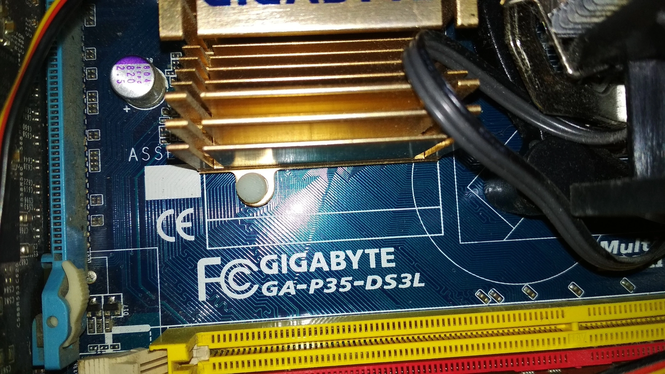

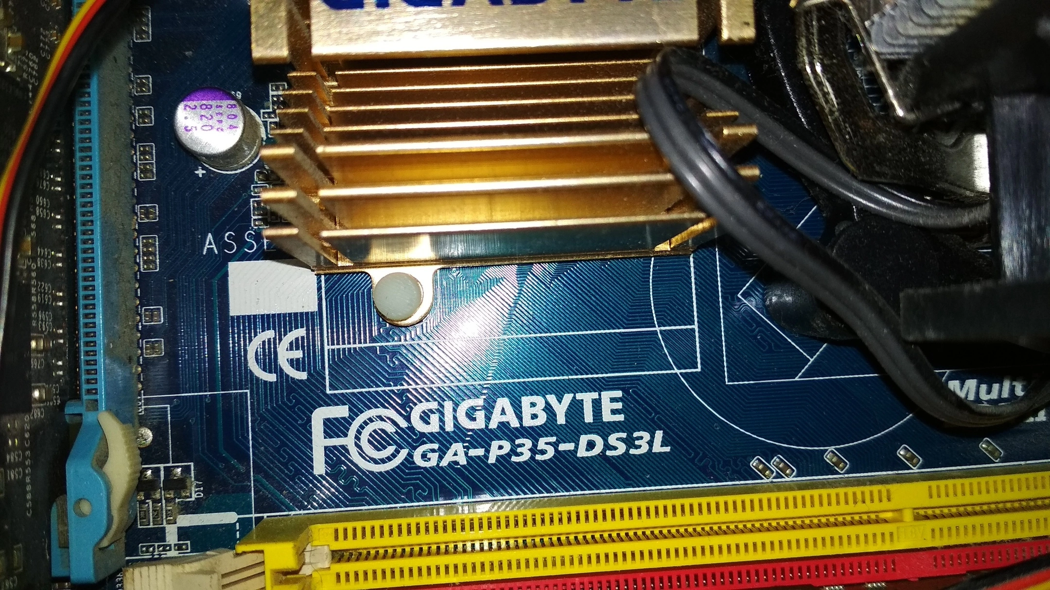

Найди надпись с моделью матери и её ревизией, на крайняк - скинь качественную фотку сюда.
Посмотреть вложение 98324 Посмотреть вложение 98325
дружище согласно списку поддерживаемых модулей (http://download.gigabyte.ru/memory/motherboard_memory_ga-p35-ds3l_2.0.pdf) всего 3 плашки по 2гб поддерживаются твоей м.п., да еще и ddr3 667.... но списку слепо верить не стоит, если плашки сейчас на руках зайди в CMOS и выставь вручную частоты памяти 667, само собой это на рабочей памяти надо делать..

На ней написано около слотов "DDR2"
Тебе немного не повезло с моделью матери... :6:
https://ark.intel.com/products/31916/Intel-82P35-Memory-Controller
  • Max Memory Size (dependent on memory type) 8 GB
  • Memory Types DDR2 667/800, DDR3 800/1066
Кстати, те 2 кингстона, что на фото, односторонние или двусторонние ?
Прошей БИОС последний и попробуй их снова воткнуть.
После втыкания, полностью обесточь комп и вытащи батарейку минут на 5...
Может и заведётся...
Двух
