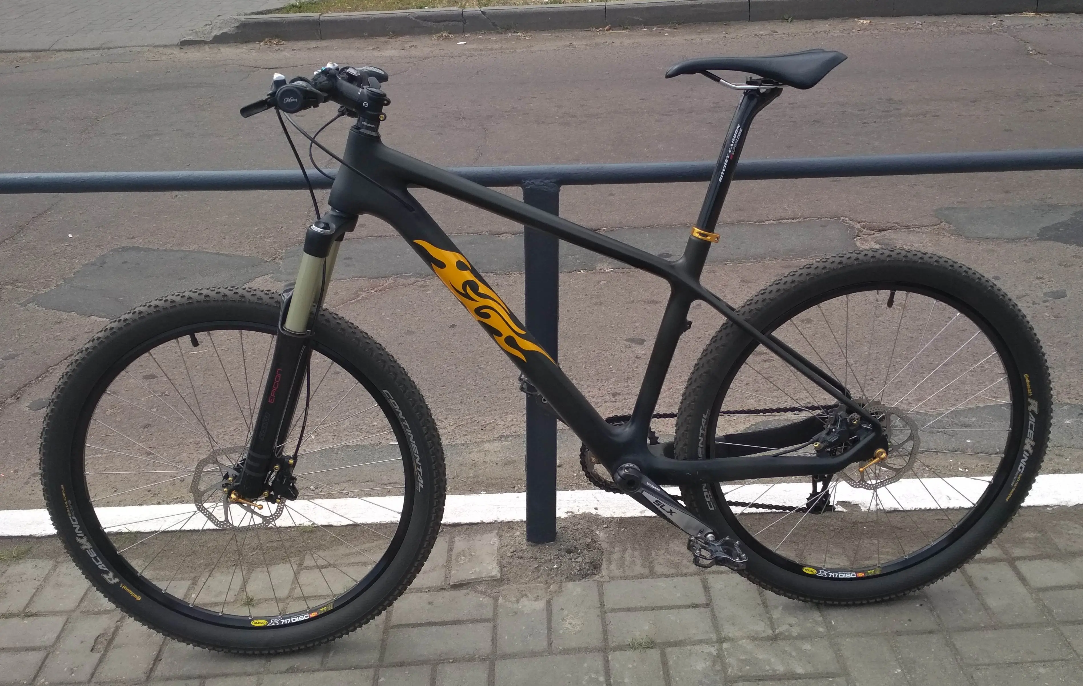

Я так вел свой собрал ещё в 2014. После в основном только расходники меняю.
Если кратко что бралось с Китая (думаю актуально и сейчас):
1. Рама Рама FR-207 17"
2. Каретка Shimano SM-BB52
3. Седло Sa0010 155 мм с Ti рельсами
4. Подседельный штырь Ritchey Superlogic carbon (31,6 х 350 мм) + зажим подседельника
5. Руль Ritchey Superlogic carbon flat 660 мм
6. Вынос Toseek 31.8 x 75mm
7. Грипсы Hafny HF-500
8. Педали Wellgo KC007
9. Тормоза Shimano Deore M615 + Роторы HS1
10. Эксцентрики Sutxo ti 130 мм.
11. Куча титановых болтов.
12. Всякая мелочь: рубашки тросов, карбоновое проставочное кольцо, наклейки и т.д.
13. Некоторый инструмент.
Остальное по всему миру собиралось :) Можно было ещё некоторые вещи в Китае брать, но на тот момент на ebay и профильных сайтах было дешевле. Сейчас лежат ещё 2 запасные камеры Maxxis welter weight 26х1.9/2.125, звезда звезда Deckas 36T 104bcd, подшипник на керамике в рулевую (fushi) с последних жирных купонов.

Сначала некоторая комплектуха бралась за полную цену (рама, шатуны), а потом уже докупалось многое под купоны или даже на разбивках (например вынос и седло). Вообще вел собирался из соображений собрать в меру легкий и удобный вел (не гейлайт как некоторые собирают на колесах ztr crest, тонком подседеле и вилке региде) за приемлемую цену. В целом думаю получилось нормально.

Цены в у.е. приблизительные (по времени когда покупалось) без учёта купонов:
Код:
Рама FR 207 17" + петухи +рулевая         350
Система Shimano FC-M660, BCD 104, 170 мм, б/у        65
Каретка Shimano SM-BB52 Hollowtech II 68/73    13
Педали Wellgo KC007         35
Вилка Suntour Epicon + насос        185
Спицы Sapim Race        62
2 обода Mavic 717 Disc         109
Передняя втулка Force LIGHT TEAM DISC        45
Задняя втулка Force LIGHT TEAM DISC        50
Покрышки Continental Race King 2.2 ProTection 26x2.2" Folding        80
Диски HS1         10
Тормоза Shimano Deore M615         100
Камеры Maxxis welter weight 26х1.9/2.125 и  Michelin C4 AirComp Ultralight        20
Вынос Toseek 31.8 x 75mm         16
Колечко рулевой carbon        2
Руль flat Ritchey Superlogic carbon        19
Манетка задняя SRAM X4         18
Грипсы Hafny HF-500        15
Подседельный штырь Ritchey Superlogic carbon         23
Седло Sa0010 155 мм с Ti рельсами          35
Кассета HG 41        13
Цепь Shimano HG70        15
Эксцентрики Sutxo ti        5
Задний переключатель Sram X7 medium cage        55
Защита заднего переключателя         3
Защита пера         1
Титановые болтики        40
Итого         1384
Как едет? Сам привык даже не замечаю. Было дело прокатился на прокатном веле, так вот по сравнению еле едет и маневренность не та :) Ну естественно все говорят что очень легкий (реально чуть за 10 кг).
Ещё раз знакомый брал у меня и друга (аваланч 2) по очереди катанул, сказал что по ощущениям у меня мягко как в БВМ по сравнению с бюджеткой. Думаю тут влияние флекса карбона: рамы и подседела.
Из минусов это неудачное соотношение ободов и резины. Континентали (Continental Race King 2.2 ProTection) несмотря на заявленную антипрокольность оказались маркетинговым фуфлом: за весну по городу 2 прокола. За прошлый сезон 3 прокола. Обычно это тонкая проволока или стекло. Хуже всего то, что в отличие от предыдущих мишленов они еле налазят и еле слазят с моих ободов (без двух ложек просто нереально), что превращает весь процесс в мучение. Обода надо было брать 719 (бескамерные) и заливать герметик, а покрышки такие же, но вдвое дешевле без 4-го маркетингового слоя.

Тут вся соль, что собиралось по очереди с заменой на стоковом GT avalanche 3.0 + под купоны/разбивки. Сейчас то да при такой цене я бы сразу покупал готовый вел. Но тут тоже есть нюансы, вот навскидку:
1. Родное седло и педали у многих новых велов под замену. Педали всегда от стиля езды, а седло может просто не подойти под седалище. Я например даже с Китая под разбивку брал 2 седла разной ширины. Узкое не подошло - натирало, продал.
2. Не в каждом городе есть возможность купить дорогой вел и тем более пощупать руками. Просто уверен, что многое потом захочется поменять. Я некоторые комплектующие по 3-4 раза менял пока не нашёл то, что хотел. В случае с Китаем не так бьёт по карману, тем более что продать можно даже выше чем там брал.
Тут это просто инфа для самоделкиных, вдруг что приглянётся.
