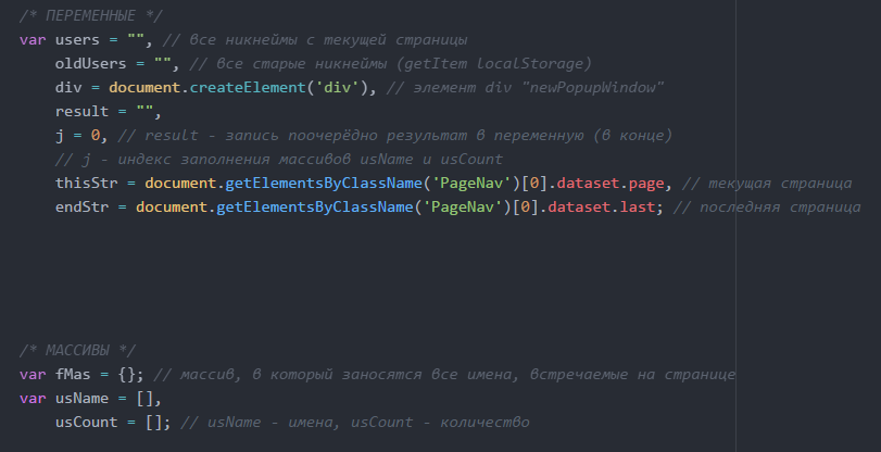

Блин обожаю когда переменные прописываются в начале, а не так где они нужны)
А использование кучи глобальные переменных в функции топ, прям самое то для инкапсуляция.
А с комментариев вообще орнул, хорошо читаемый код практический в них не нуждается)
Используй одинарные кавычки уж, а то у тебя намешано.
Вот так не делай ещё
Потому что ты лишний раз приходишься по массиву.
JavaScript:
    var index = usName.indexOf(fMas[i]);
    if (index !== -1) {
        usCount[index]++;
Кэшируй результат, ибо ты повторно делаешь ту же выборку
JavaScript:
    var pageNavData = document.getElementsByClassName('PageNav')[0].dataset;
    var thisStr = pageNavData.page;
    var endStr = pageNavData.last;
Можно ещё много к чему придраться, но я не буду)
Ну в остальном вроде нормально, реализация имеется.
JavaScript:
    if (index !== -1) {
        usCount[index]++;
JavaScript:
JavaScript:
    if (index !== -1) {
        usCount[index]++;
JavaScript:
JavaScript:
    if (index !== -1) {
        usCount[index]++;
JavaScript:
Меня переучивал препод.
Переменные всегда в начале, комментарии даже к тому, что элементарно, ибо через полгода ты не вспомнишь, зачем ты делал что-то такое. Мне так удобней теперь. Теперь.
В массиве еще в первых версиях этого дерьма я использовал лишние переменные для сохранения результата, и использования его. По времени выполнения разницы не оказалось абсолютно, поэтому сделал "укороченно".
А насчет глобалки в функциях - это забей, я просто обернул в ф-ию после того, как понял, что он два раза повторяется. Если серьезно его изменять, то выйдет то, что и планировалось.
А так пусть будет таким, скорость работы тут преимущественно зависит от скорости соединения.
