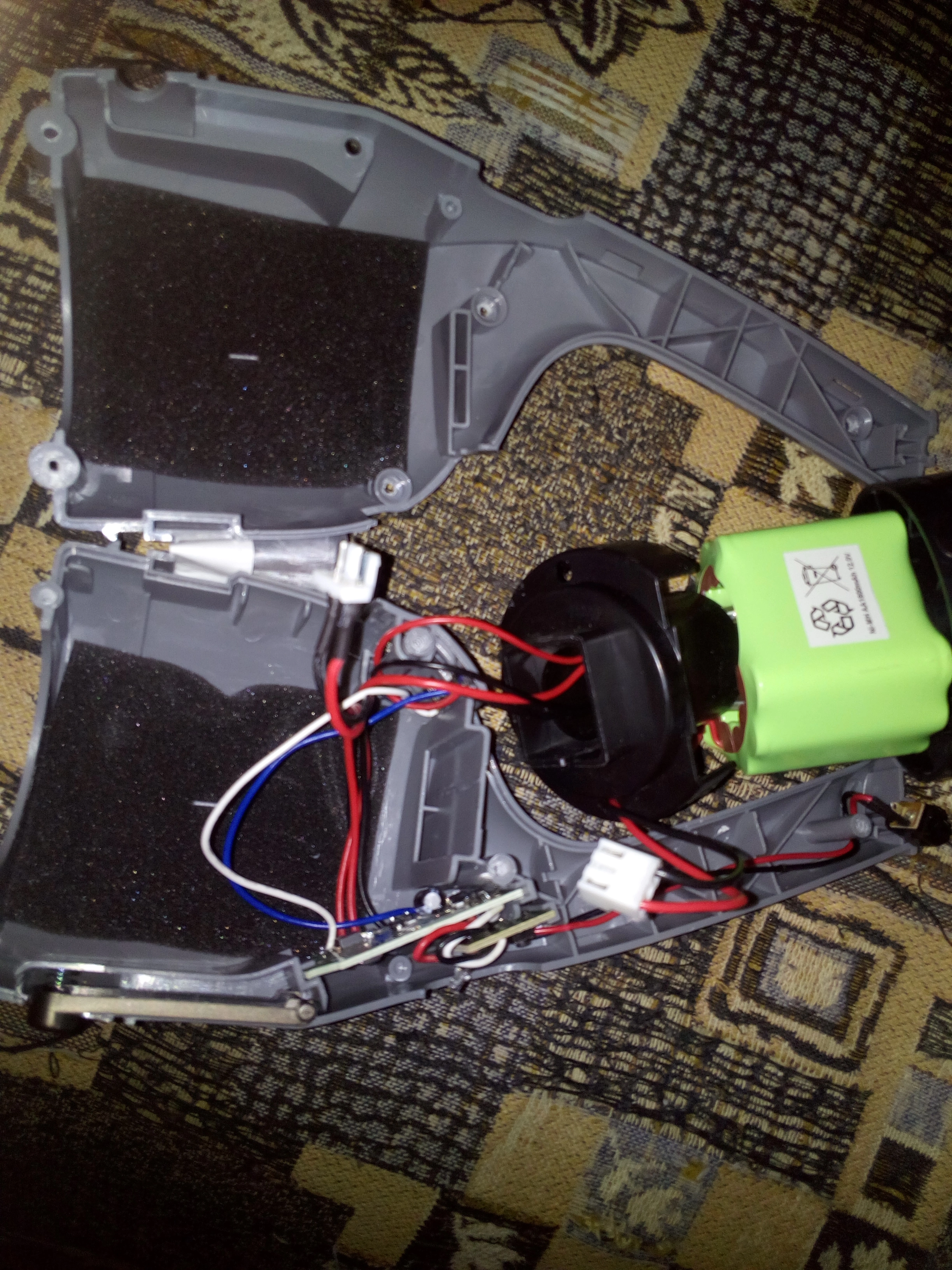

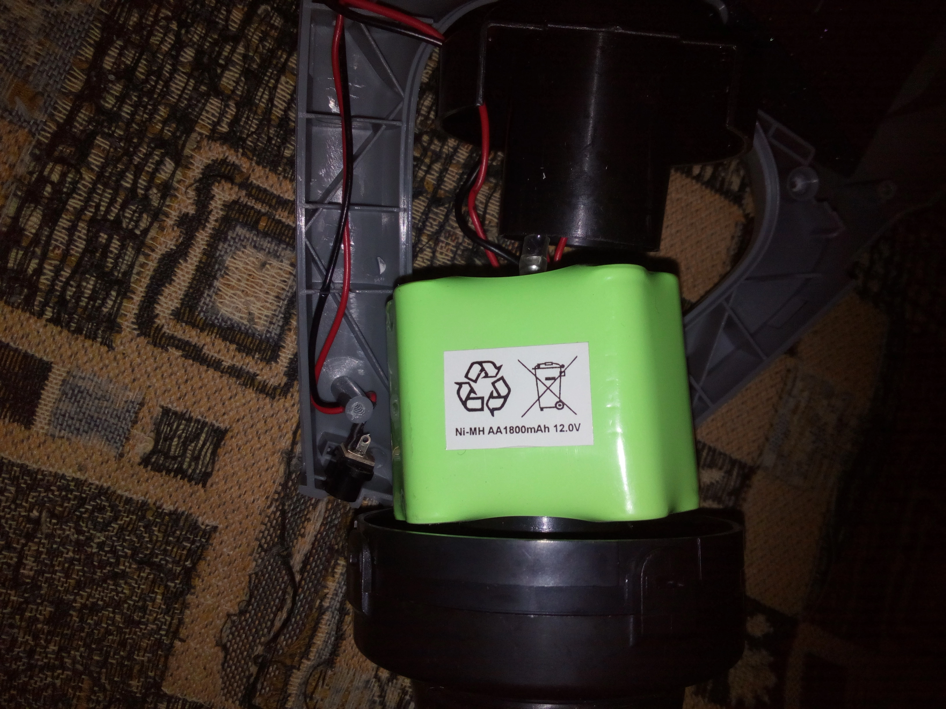

Стандарт сборка 10 элементов по 1.2, звонить каждый отдельно, оживлять дохлые любой зарядкой. А лучше впихнуть 3 лития, воткнуть плату зарядки за 30 центов и забыть этот дохлый старый гидрид.

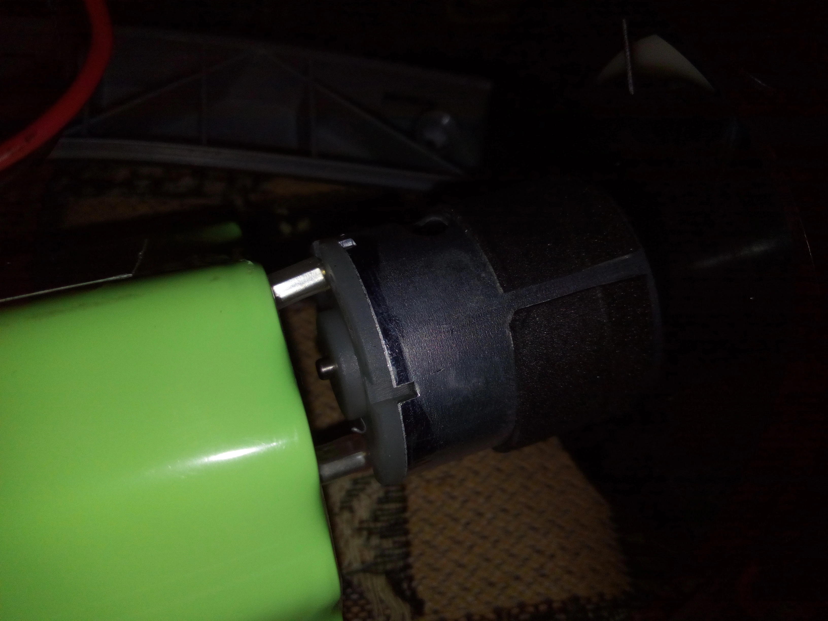

п.с. а фоточку мотора можно?

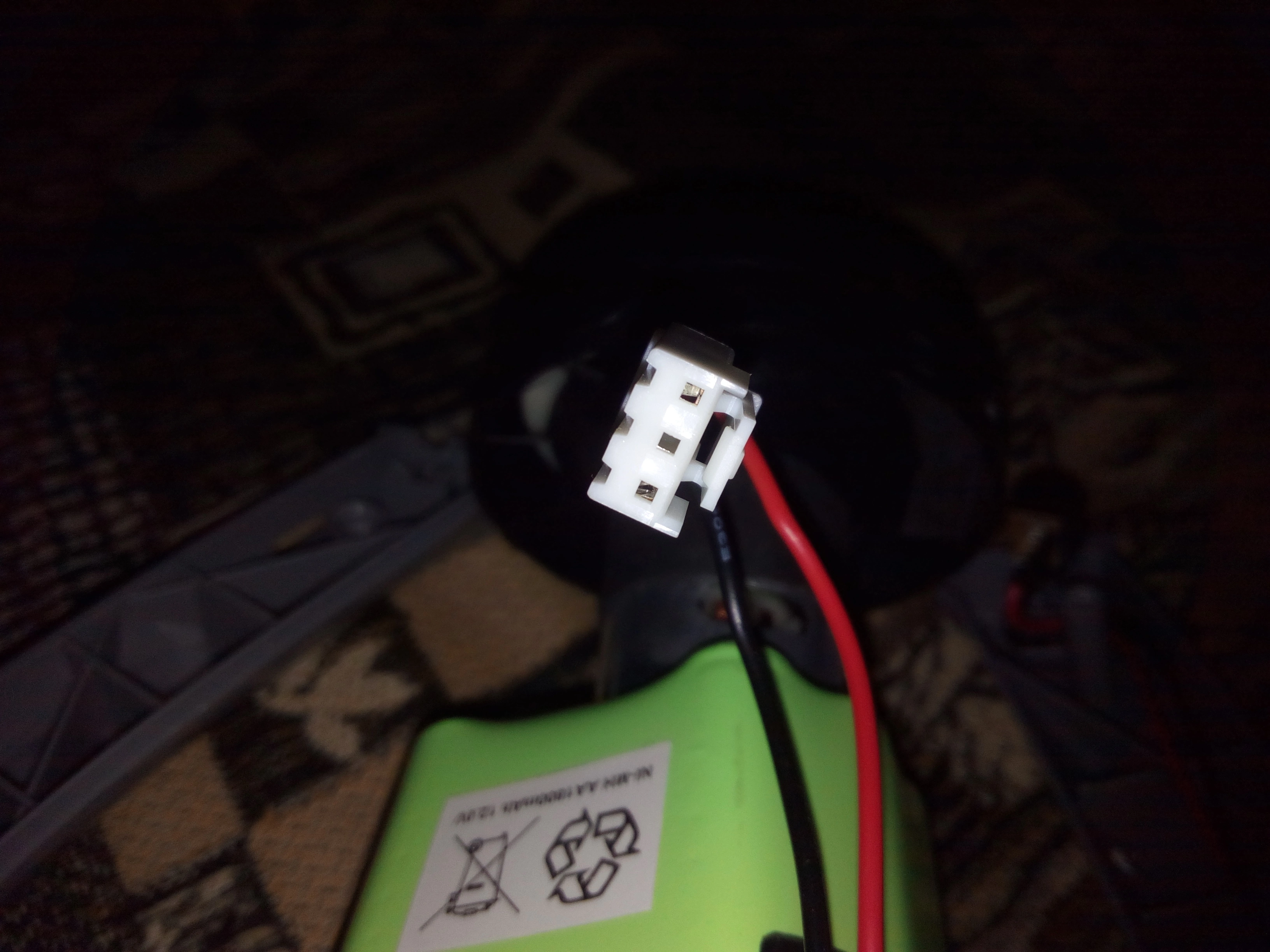

А через клемму на первом фото никак не зарядить? IMG_20180414_171229.jpg IMG_20180414_171307.jpg
я взял источник питания на 8v подкинул провода буквально на 10-15 секунд на аккум и все начало норм заряжатся
А куда подкинули, на клемму, и каким образом, можно по-подробнее, просто не силён в этом?
Родной зарядник подкиньте напрямую к клеме, внутренний + обычно, пару минут должно хватить

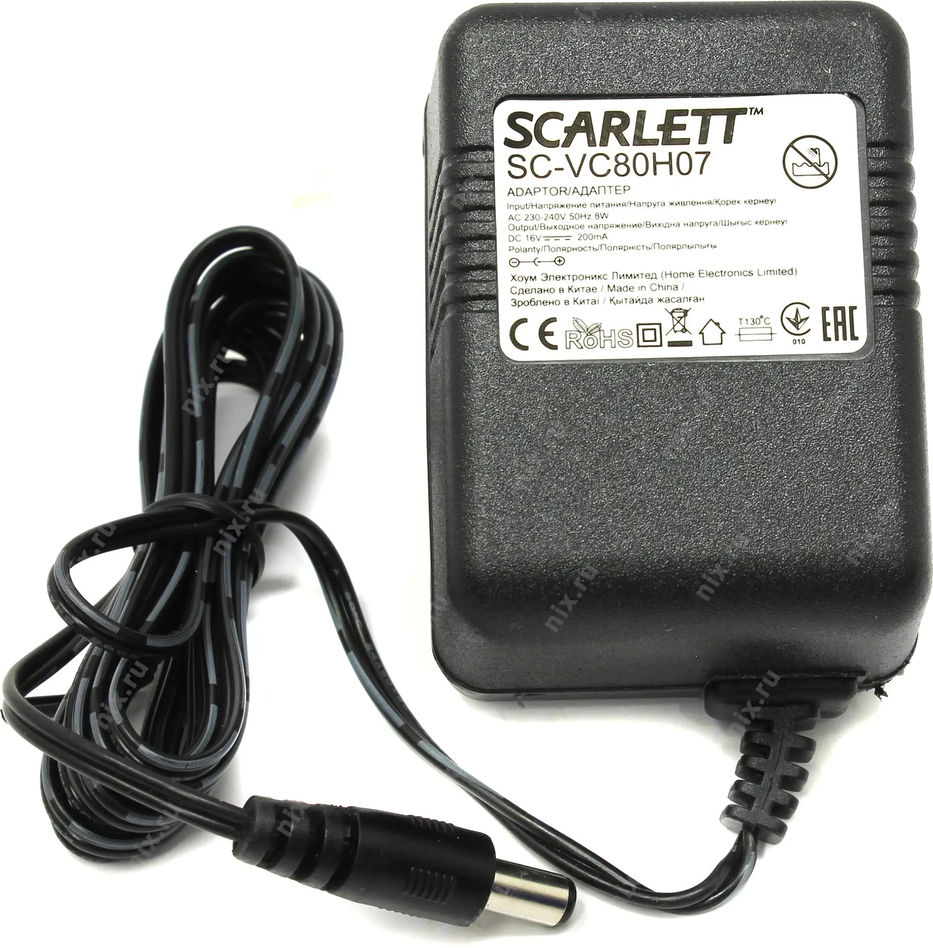

А разве так можно? У родного зарядника переменный ток, а нужен, как я понимаю, постоянный, ведь там стоит выравнивающая плата.
Судя по фото из Никса там постоянка на выходе, норм всё. Мне ещё не пришли, так что 100% не дам

Пока не включал сам пылесос, но индикация заряда изменилась: по нарастающей по 4 раза; взял иголки и воткнул в коннектор, потом их от красного провода внутрь родной зарядки, от чёрного снаружи на пластырь, сверкнуло и я убрал свою конструкцию. Так что большое спасибо Wowman и Fear_RawT за советы.
Зарядное устройство должно сильно нагреваться, так чтобы руке было горячо?

Да
Спасибо, отпишитесь, пожалуйста, те, у кого не заряжались пылесосы и которым удалось оживить зарядку по поводу работоспособности, а то я немного зарядил, в общей сложности час, включил, чтобы услышать мотор, но ничего не произошло, сутки что-ли заряжать, боюсь, что зарядное устройство расплавится.
Получить бы с начало) А потом сразу ковырять.
Зарядка не расплавилась за 12 часов. Теперь пылесос заряжается часов 7-8, работает минут 16. Наверно это норма для него.

Комплектный аккум сразу можно выбросить. Ставьте любой литий, 3 банки. Заряжать чем угодно, зарядки на них от 30 центов.
