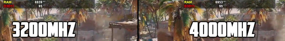

Вот на скриншоте очередное говно.
Опять же - аргументы будут?
А, не, стоп. Не стоит, животные, подобные тебе, просто летят в игнор.
Когда научишься аргументировать свои слова ( никогда ), тогда и поговорим :5:
