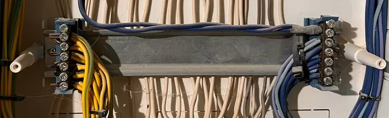

у меня нахуевертили в щитке что-то давно, надо все переделывать. хочу и узо добавить, и реле напряжения, и автоматы на новые комнаты. щас у меня земля подключена так, это хуево или нет? (пока не разбирался как это все делается)
это не нахуевертили, это ещё сделано, что называется по-божески) хотя бы на N и на PE стоят шины, а не тупая скрутка :7:
лучше не УЗО, а всё же диф.автоматы. дороже, но экономят место и время на сборку и подключение.
на свет просто автоматы; на розетки диф.автоматы 10мА; на мокрые линии (санузлы), на кухонную аппаратуру (плита, духовка, посудомойка, и вообще всё что имеет железный корпус, куда может прикоснуться человек) - дифы на 30мА.
реле напряжения.. ну не люблю я эти штуки, но это мой хреновый опыт с этими устройствами.

Ну так то пустой конец выходит, что в щитке просто так болтается, а в щитках сейчас какой только херни не навешано, плюс сотни роутеров, мобильных устройств и всей прочей шелухи.
Понятно, что влияние будет несущественное, если конечно земляной провод не замкнёт куда-нибудь после очередного визита великих гуру электричества и всякой прочей слаботочки.
Я бы всё же заизолировал с обоих сторон, а если когда-то будет заземление, то уже можно и подключить, дело то нескольких минут.

После визитов гуру может коротнуть даже если будет всё отключено, шанс 50 на 50. :sweetjesusface: Ни один потребитель бытового сектора не даст никаких таких наводок на какой-то там заземляющий проводник, если только в своём щите не сделать глупость по подключению заземления на арматуру, батарею, трубу хвс или гвс. Таким вот людям руки в щиток пихать пока с архангелом не встретится
Хочу и узо добавить
УЗО без земли конечно ставят но
  • УЗО сработает только после того, как человек получит удар током. Если нет заземления, то при пробое фазы на корпус последний остаётся под напряжением до момента прикосновения.

Аффтор видео как бы прав, но именно поэтому и ставят УЗО или дифы там, где нет заземления. Да. при пробое будет висеть фаза на корпусе, пока её не снять человеком (вызвать сработку защитного устройства).
