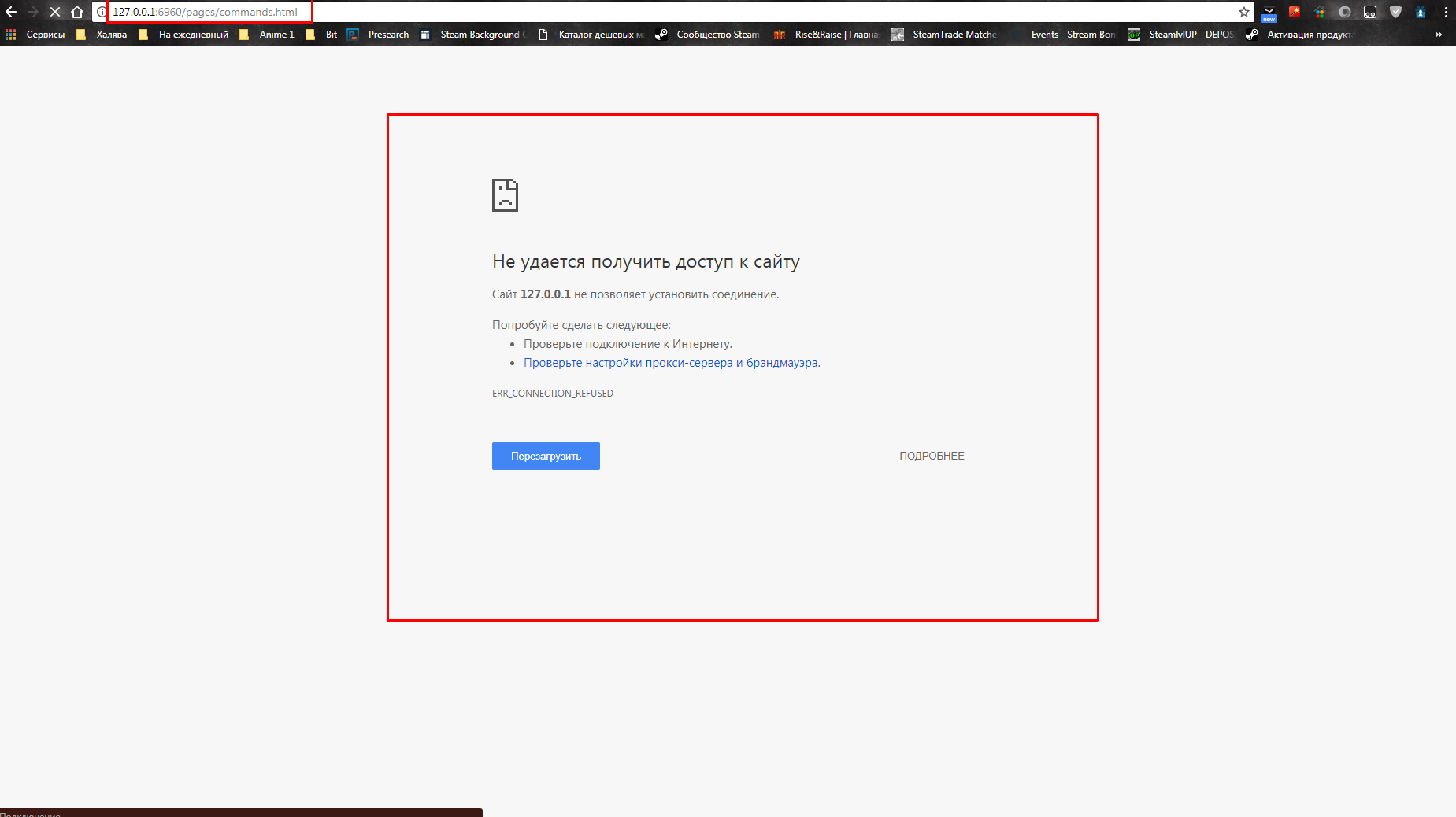

если у тебья последняя версия асф то перейди в браузере по адресу http://127.0.0.1:1242/pages/commands.html
у меня 3.1.2.9 она вроде как последняя, но по твоей ссылке не переходит
я туда ничего писать не могу(

Перейти через что? В каком браузере? При каких условиях открывается эта страница?

Ладно, короче, сам разобрался. Тем, кто тоже не в курсе:
1) чтобы боты реагировали на команды в личку или в группу нужно указать ID главного аккаунта в файле ASF.json в строке "SteamOwnerID": 0 (ID вставляется вместо нуля);
2) чтобы боты определяли какой-то аккаунт главным, нужно в каждом файле %name_acc%.json определить параметр "BotBehavior": true (кроме главного, на котором false, и там может быть старый тип параметра IsBotчегототам, который, кстати, надо заменить на указанный) и прописать в параметр "SteamMasterID": 0 вместо нуля ID главного профиля (ID вставляется вместо нуля);
3) чтобы управлять ботами не через личные сообщения, а через чат группы, создаём группу, и в каждом файле %name_acc%.json прописываем в параметр "SteamMasterClanID": 0 ID группы (ID вставляется вместо нуля);
дополнение а: ID профиля можно посмотреть на steamdb.info, если вы в редактировании профиля заполняли пункт "Личная ссылка" (а вы это делали для определённых целей, скорее всего);
дополнение б: ID группы можно посмотреть при попытке приглашения в эту группу друзей, на странице приглашения смотрим адресную строку, ID написан в конце после знака "=".
При выполнении данной инструкции после запуска ASF боты должны автоматически войти в чат группы, откуда ими можно управлять, при написании команд в чат, ASF будет реагировать.
все файлы конфигурации ищите в папке config (для тех, кто даже этого не понимает)
