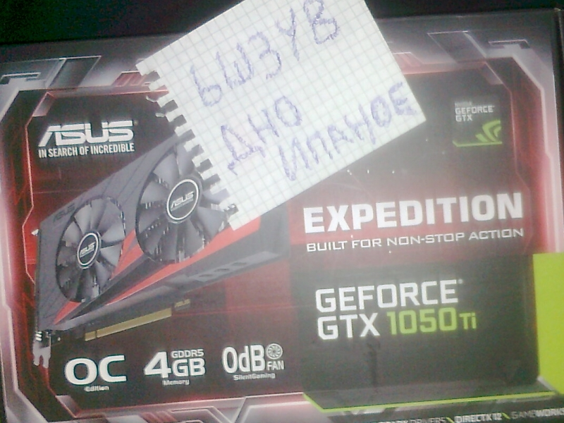

Ребят, вопросик:
Решил купить новую видеокарту, выбор пал на GTX 1050TI, какую лучше взять?(ASUS, MSI, GIGABYTE)
Пж, обоснуйте свой выбор.
Спасибо
