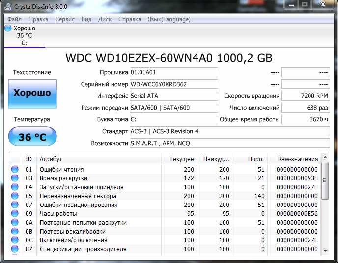

проверь жесткий диск
Вроде все нормально
