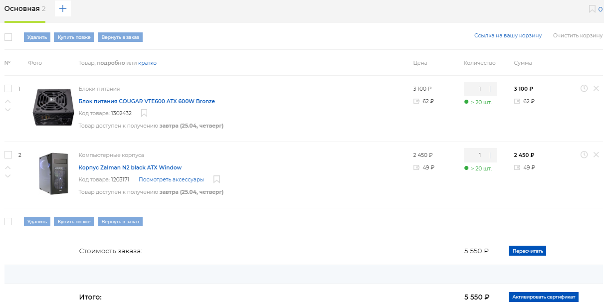

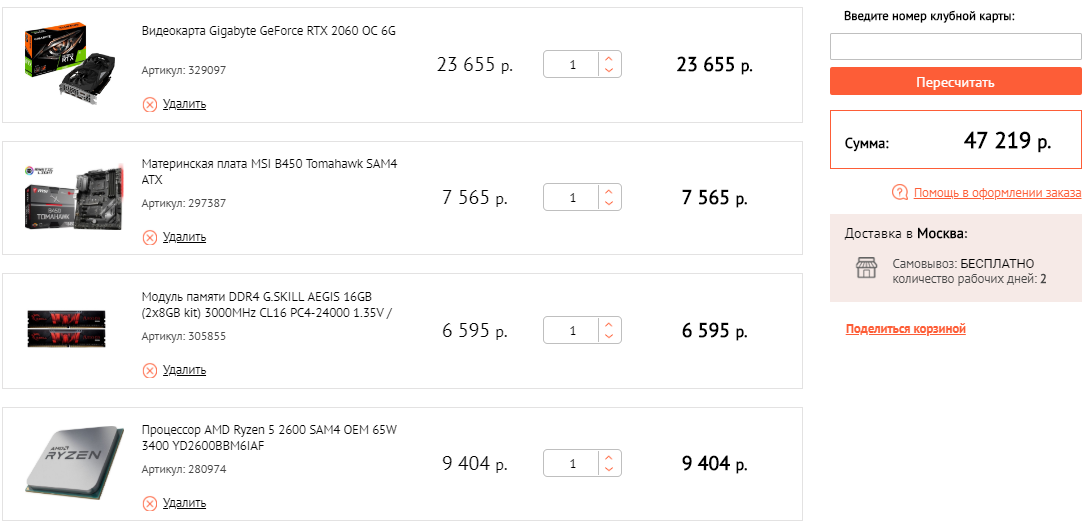

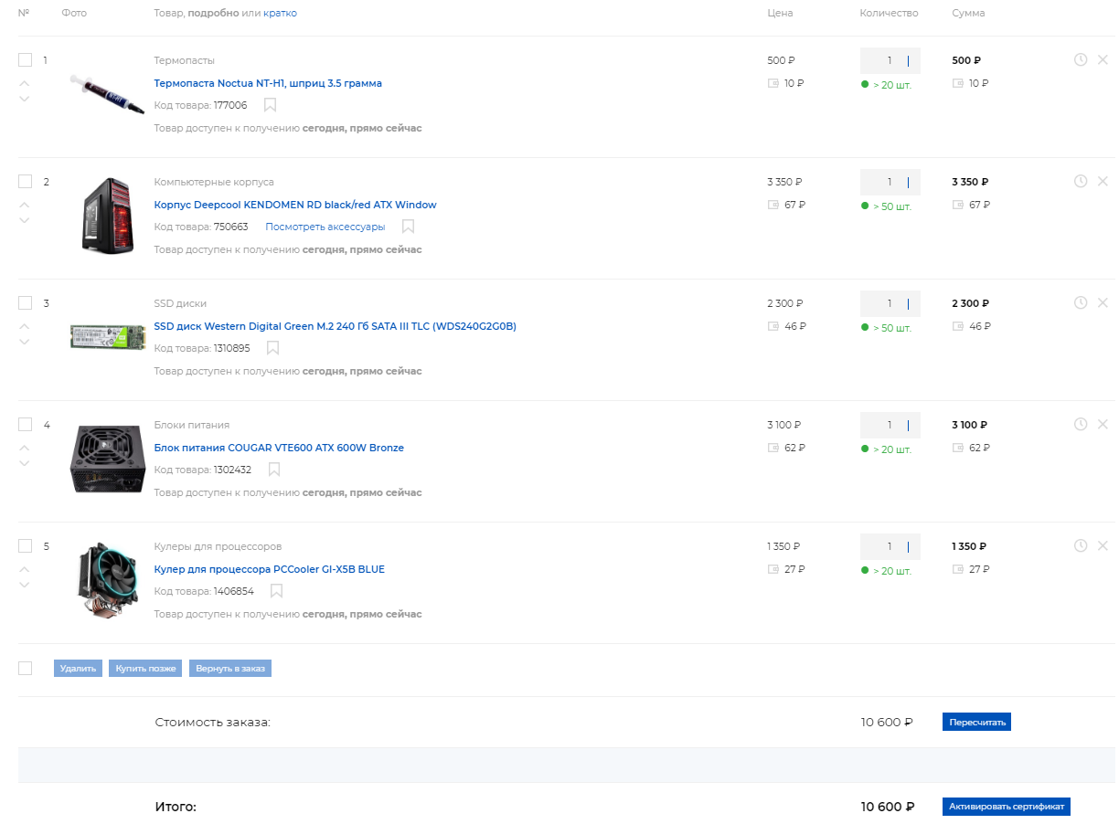

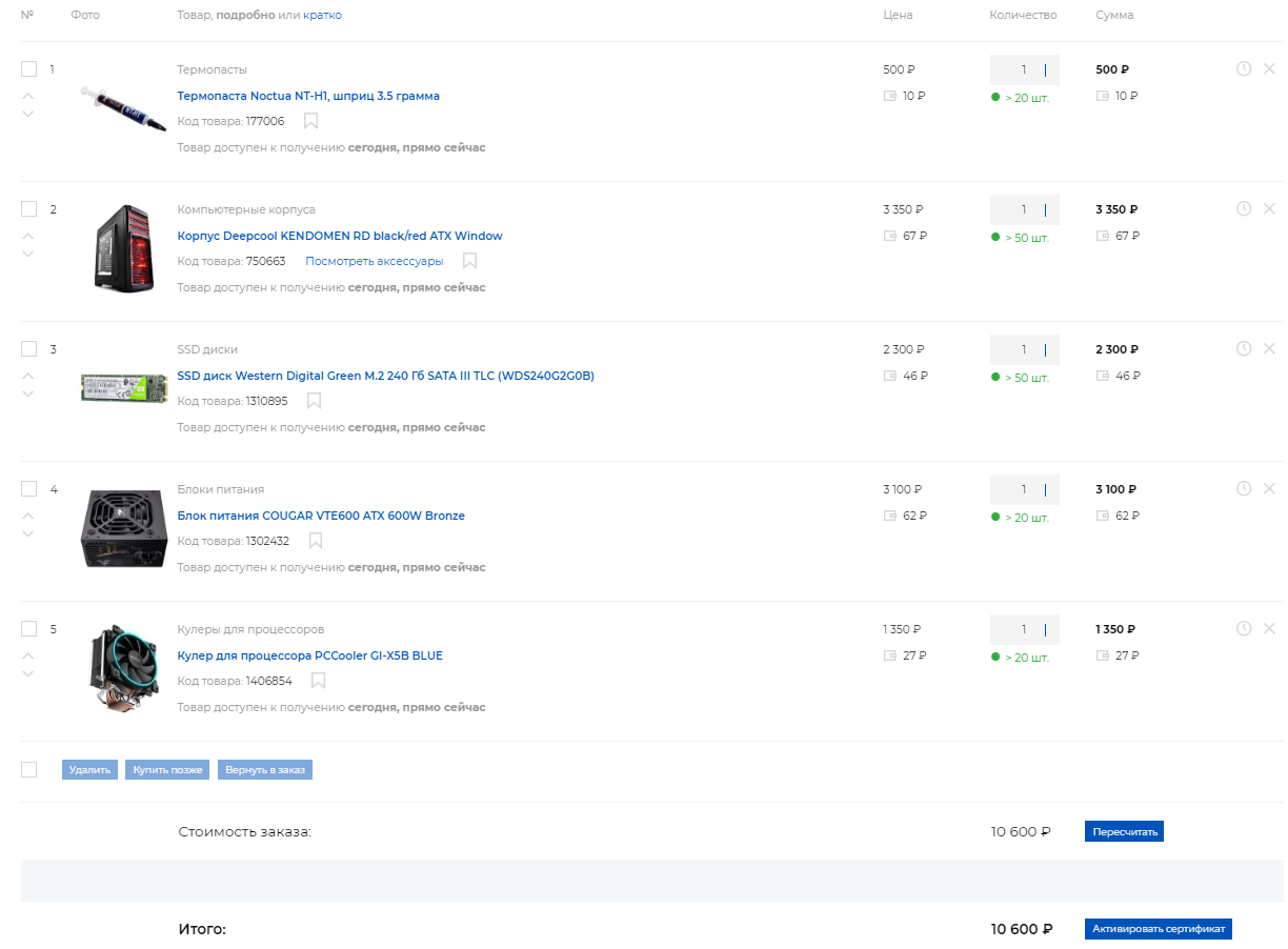

Мать - уёбищная. Поменяй на томагавк и будет отличный вариант.
Хотя, м2 можно на ССД сменить - легкая экономия.
БП лучше сменить на VTE600 серию.
У кулера нихуя не 6 трубок. Их там всего 4
Рили чё то тупанул с мамкой. Ну сисиди всё же лучше м2 так как разница с обычным рублей 100. БП сменил. Кулер сменил на GI-X5B.
Ну кароче теперь это я думаю лучшая сборка за 58к в ру которую можно собрать)

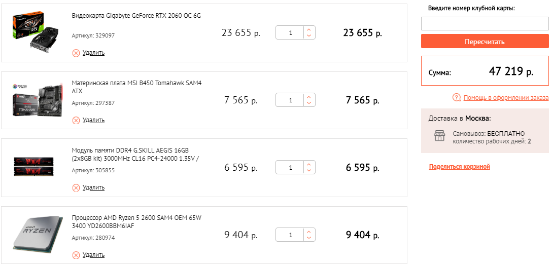

1)Бп- один из лучших за эту цену+красивый.
2) 2060 патамушо лучу и в бюджет влазит (можно любую брать с 2мя вентялями)
3)корпус самый практичный (ещё из вариантов покрасивше есть залман н3)
4)кулер красивый дешёвый и 4 трубок
5)память отлично гонится
6)сисиди самый дешёвый + м2. Можно потом на 360гб на --Ссылка удалена--взять за 2.5к.
7)мать как мать, в будущем спокойно какой нибудь руйзен 3600 встанет
8)2600 так то топ за такую цену) если ленивый и не хочешь гнать то бери 2600x. Для работы 1700 можешь взять либо 2700. Но для игор 2600 норм.
9)самое главно в этой сборке это термуха. Проживёт дольше чем все эти комплектующие) Кароче один раз намазал и лет 5 не трогаешь.
фупс в игорях 2600+2060
мегабит + онлайнтрейд
4)кулер красивый дешёвый и 5 трубок
4 трубки у куллера. Они просто по жопошному загнули их и выглядит, как 5. У меня такой же стоит

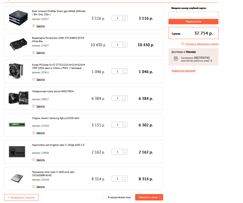

помогите собрать комп для стрима в пределах от 30к до 50к это вместе с 2 мониками
Ну 2 моника можно в ру взять за 14-15к. Бери главное 24 дюйма не тн и с креплением для кранштейна. В мвиде с купоном можно подешвле взять.
и того на пека у нас 35к
Тут лучше собирать на али + онлайнтрейд + авито(видяха)
Видяху лучше с авито (за 8-9к 1060 на 6гб) либо 580 на 8 за 12к в магазах(тогда выйдешь из бюджета)
Корпус можно и подешевле взять но чаще всего бп и корпус берём на долго и лучше немного переплатить чтоб потом менять только основу.
мать кстати можно рефнуть) Там на ридиаторе плешхд наклейка а под ней другая фирма)
что то кстати может быть и в брингли и тогда экономия будет ещё больше

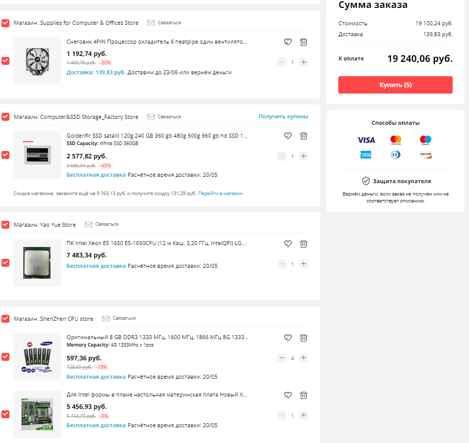

Словом, самый оптимальный вариант в такую стоимость - это какой-нибудь xeon e5 2680 + lga2011 + регистровая ОЗУ + 1030 ( 1050(Ti) со вторички ).
Ты получишь 8 ядер и 16 потоков, с хорошей частотой, экономию на озу.
Если тебе не подходит алик, то черкани - накидаю другое что
