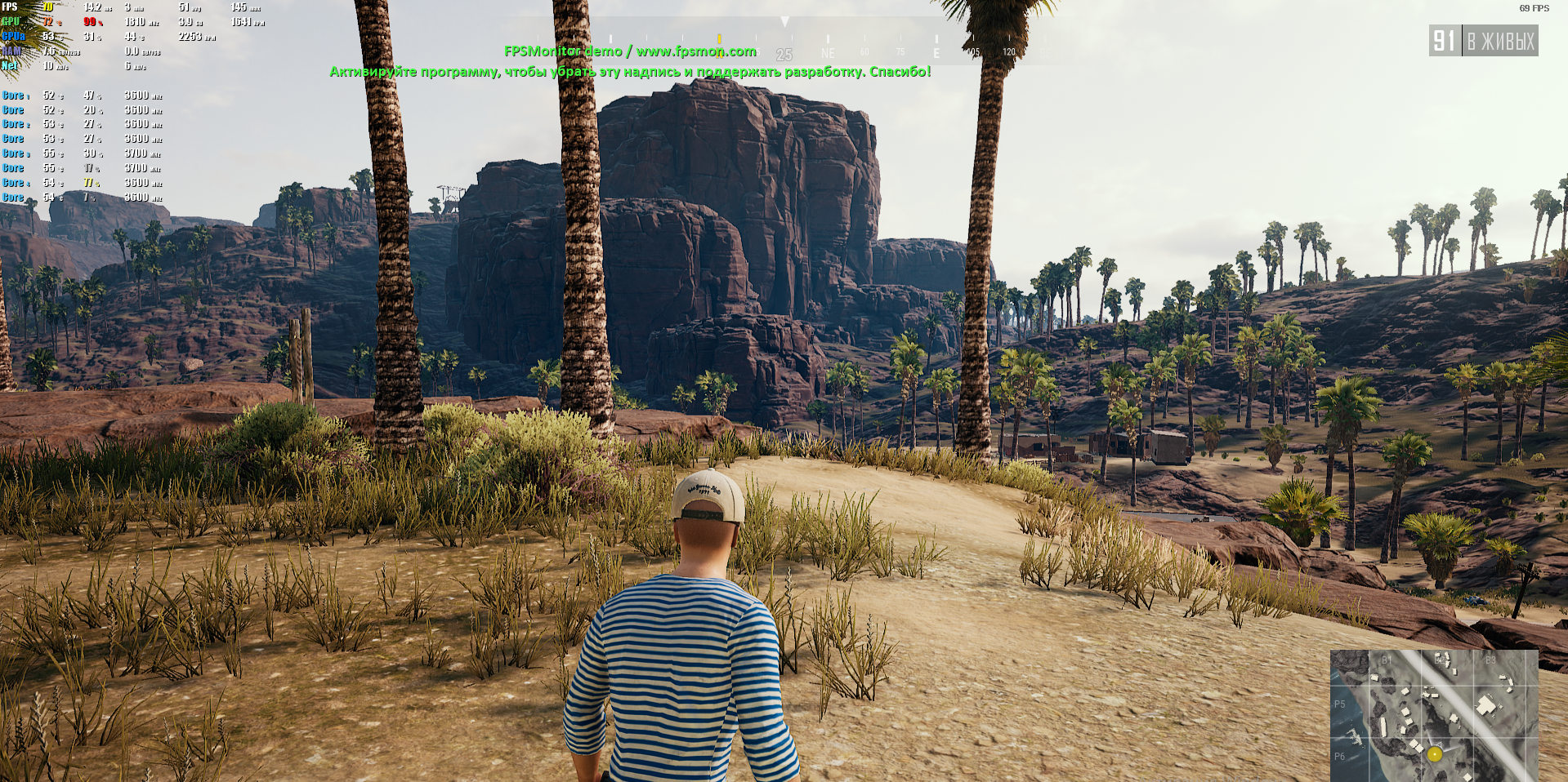

вот мой конфиг вот так тащит
надеюсь видно на сркине, конфиг
1155 сокет, зеон е3 1280(санди бридж) с али
1060 на 6гб
настройка фулл ультра
стримить не пытался, но проц вроде выше 50% не загружается
