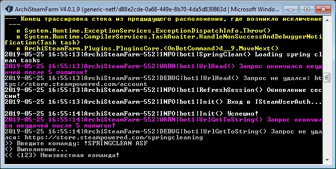

  • Если вам пишет "Неизвестная команда" - значит вы сделали что то не верно.

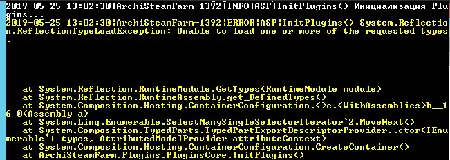

  • Если у вас не запускается модуль, а место этого ошибка в консоли - скорее всего вы скачали не ту версию ASF.

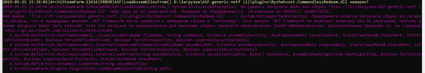

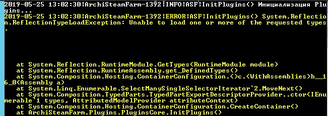

  • Если у вас вот такая ошибка - https://mipped.com/f/attachments/ktnqfpb-1-png.113327/ , то надо дописать в конце файла "ArchiSteamFarm.exe.config" перед закрывающимся </runtime> вот это: <loadFromRemoteSources enabled="true"/>
  • На Win 7 может не работать. (работает на win 10 и на дедиках амазона 100%)
Именно эта ошибка что на скрине. Гдн дописать нужно, где этот </runtime> ?
В папке, из который запускаешь ASF есть файл ArchiSteamFarm.exe.config
Вот его и открывай блокнотом
В конце найдешь "</runtime>"

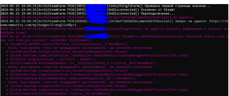

После подключения первого бота(с ним всё ок), остальные вылетают при проверки значков. В чем трабл?
