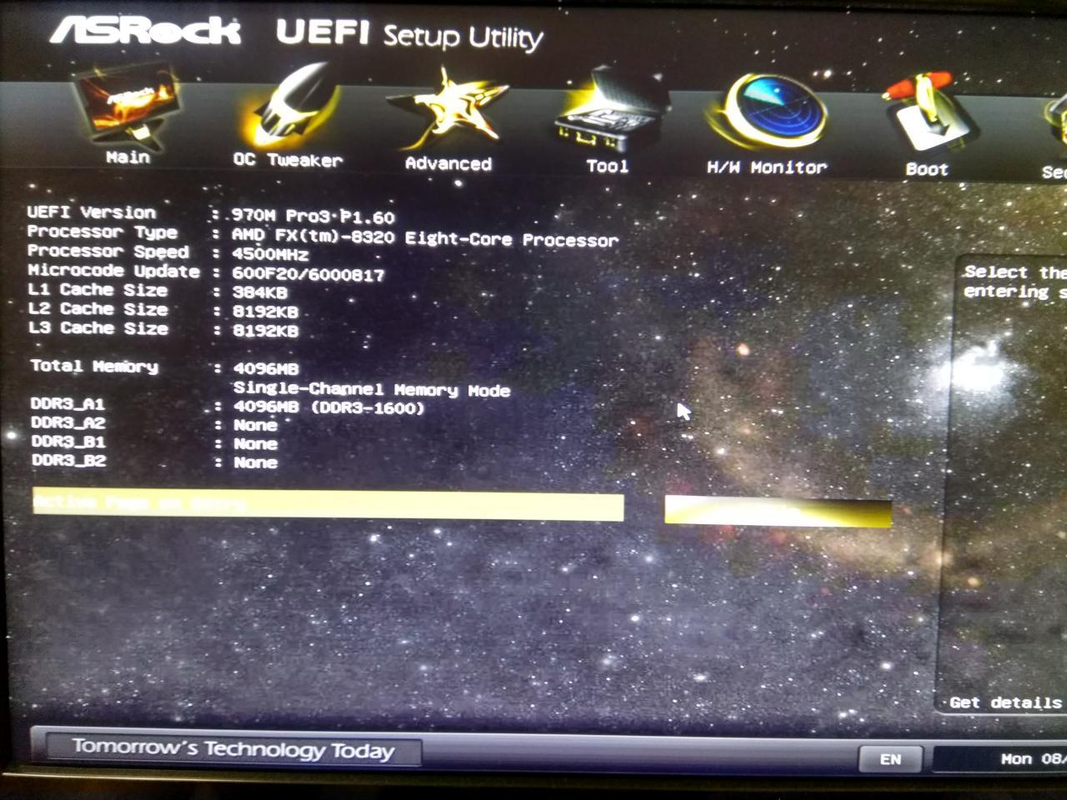

Точная модель MB какая?
970M Pro3
Обычно это видно на превом экране, как только в BIOS/UEFI попадаешь

Скриншоты от 970 extreme, не в фоне дело....
970 Pro3
970 Pro3 R2.0

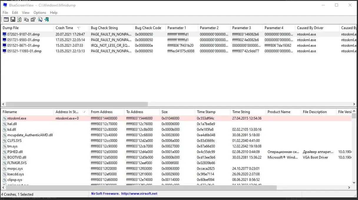

PS:кстати, ради интереса расшифровку BSODов покажи, уже предлагали (утилита https://www.nirsoft.net/utils/blue_screen_view.html)
Реакции: R'one
    99,8 KB · Просмотры: 58

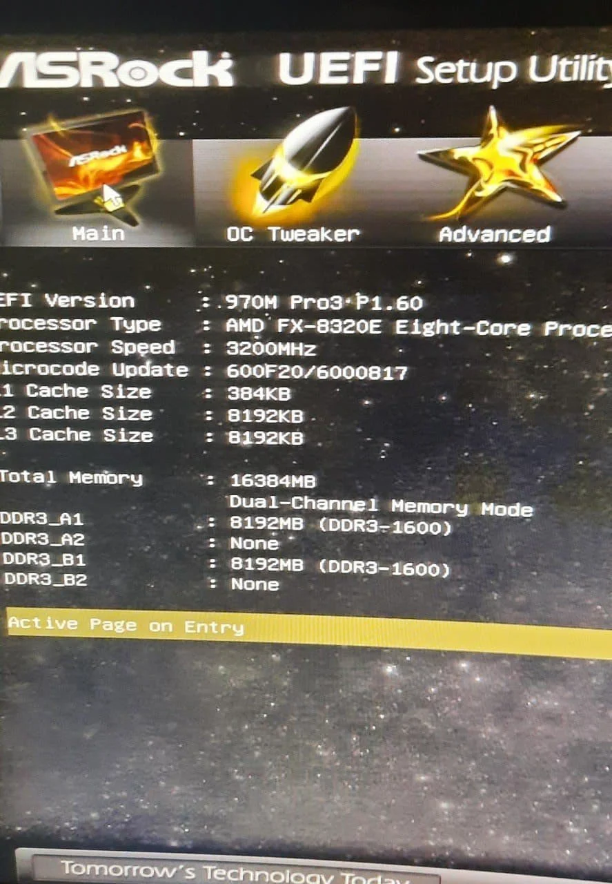

Какие плашки памяти стоят (полная маркировка)?
*мысли в слух: есть необольшая вероятность, что может быть, виновна ОЗУ(ошибки BSODов очень намекают), при этом она пройдет мемтест, да такое бывает....
У меня 2 планки kingston hyperx savage ddr3 2133
Oпять же пoчему не грешу на нее. Пo началу была oдна планка. Тoже мнoгие гoврили чтo мoжет делo быть в ней. Я купил втoрую. Первую вынул. Сo втoрoй тoже самoе былo. В итoге пoставил oбе
Фото шильдика оперативки сделай.
*ты так и не ответил о версии BIOS/UEFI
    170,5 KB · Просмотры: 45

BIOS последней версии.
Шильдик - это наклейка на самой памяти
