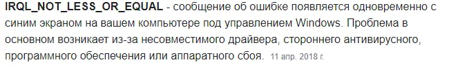

А пробовал чисто винду поменять?)
с начала этих проблем 2 раза переставлял 7 винду. потом ставил 10. потом опять 7. с новым ссд и хдд пол года назад поставил 10 про. изменений никаких. летом дома жара кс ровно 30 мин и либо вылетает синька либо инет пропадает до перезагрузки.
и это сразу не в инете дело. именно когда играешь в жару больше 30 мин
зимой играть можно но бывают все равно вылеты но намного реже
ооооо, подходим к проблеме еще ближе.
