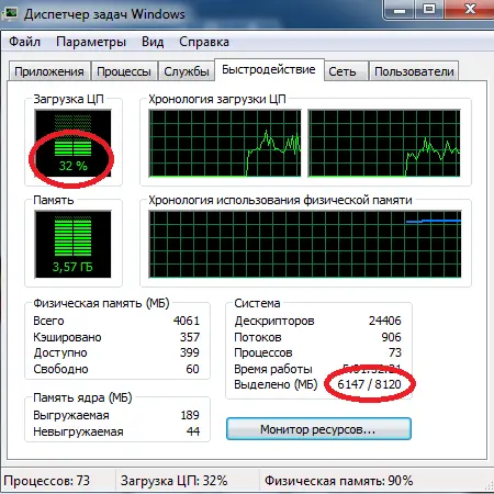

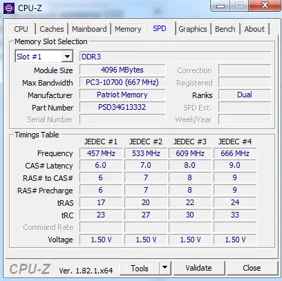

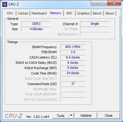

На скрине ниже вы видете стандартную картинку потребляемых ресурсов моим ПК в задачах в которых я эго использую. Уже хотел обновляться на coffelake но из-за рекомендыцый ютуберов ждать новых райзенов и дешовых мат плат под Кофе, решыл задуматься а надо ли мне обновляться... В моих задачах процессор загружен на 32%+/-. И по факту слабым местом являеться нехватка ОЗУ и слабый HDD, задумался о преобритении +4 ГБ ОЗУ(б/у економия 350 грн/700 руб), патриот редкость и я начал искать другие, узнал что бывают 1/2 ранговые планки(С 8 и 16 чипами росположеными с 1 или 2-ух сторон соответственно, у меня 2 ранговая) и вот залезаю я в CPU-Z и вижу моя ОЗУ работает с частотой в пол силы 666 MGz(скрин ниже). Хотя в биосе установлено 1333 МГц. И вот встал вопрос на какой частоте работает ОЗУ? 666 или 1333? Может каждый ранг выдает по 666 и в сумме 1333? Так как комп я собирал сам не зная какую ОЗУ надо покупать, эта просто была самая дешовая. ПК сильно тормозит если долго работает. При всем этом фильм на фоне уже очень тяжко глянуть:((((

1)На какой частоте работает моя ОЗУ?

3)Правильно ли я понимаю что мой ПК жрет 6ГБ ОЗУ и 8ГБ ему с головой хватит.
4)Как узнать достаточно ли мне моей видеокарты или в пик майнинга обновить на 1060/1070ТИ и отмайнить?
5)Прав ли я что проца мне с головой хватает в нагрузке моими задачами что на скрине.
1) 1333

3)на скрине показывает что он жрет всю оперативку почти... а то что там отметил это виртуальная память если я нече не путаю.... файл подкачки вроде...

Забыл добавить, твой процессор поддерживает только 1333 оперативку, конечно это не значит что ты не запустишь на нем 1600... просто нужно будет выставлять тайминги в биос вручную

У меня нету программ которые засирают оперативку все открыто по делу и даже стандартная тема ВИН7. Я знаю чем я именно нагружаю систему вопрос не стоит в том чтобы както уменьшыть нагрузку на мое текущее железо. Вопрос стоит в том как с минимальными затратами и максимально по назначению апгрейднуть ПК под текущие задачи. Если все повырубать я тоже могу в Дотку скатать нормально, но мне комп не для игр нужен(не играл в Доту уже 6+ мес - нету времени). Потому и приложыл скрин сколько ресурсов потребляет ПК в обычном робочем состоянии. На скрине потребляется 6147/8120(МБ) если доходит до 7000 то вообще комп зависает. Надо все перезапускать. По факту и этих ресурсов хватает со скрипом. Но хочеться чтоб сбоку в маленьком окошке еще можно было фильм/ютуб глянуть, ато в 120р качестве да еще и с зависаниями уже задолбался смотреть.
