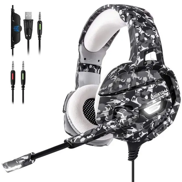

Заказал наушники Onikuma K5 PRo, в итоге при подключении ни через 3.5 ни через юсб виндовс не видит наушники и микрофон
через юсб нет и звука, через 3.5 звук сам по себе есть, но также система не видит микрофон
кто сталкивался с такой проблемой, в чем дело.
искал в инете мол нужно скачать Realtek HD и там в настройках поменять как мне надо вручную, но после установки виндовс также не видит и само приложение

миниджек микрофон и наушники раздельно, но так же есть юсб коннект на фото
в описании есть поддержка и десктопа и ноутбука

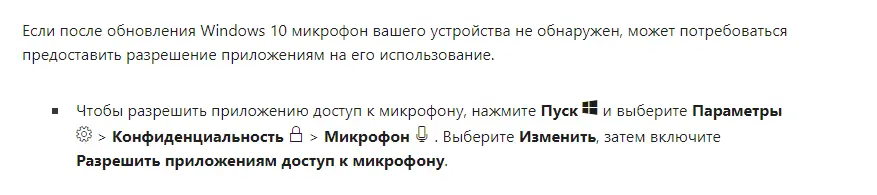

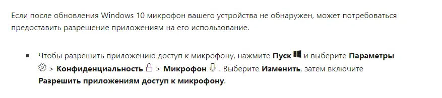

Если до этого не пользовался микрофон, мб он у тебя не разрешен? У меня так было после переустановки винды.
Если до этого не пользовался микрофон, мб он у тебя не разрешен? У меня так было после переустановки винды. Посмотреть вложение 540148
все включено

имхо у тебя косяк с самим наушниками. раз там есть вариант юсб подключения, значит там есть своя встроенная звуковушка, с которой все должно работать без каких либо настроек и уж тем более драйверов.
возможно звуковуха и есть,т.к блок регулятора звука там довольно большой , как после убедился,оказывается USB только для светодиодов, а звук и микро стандарт идет через 3.5
но вот дрова он сам не ставит, и ноут не видит его
