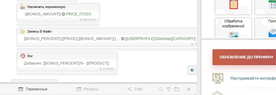

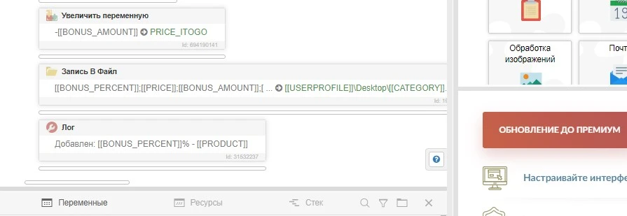

Тем у кого не сохраняется, там путь записи файла прописан [[USERPROFILE]]\Desktop\[[CATEGORY]].csv , если у вас винда на Русском то файлик будет тут -> C:\Users\%user%\Desktop
там же можно прописать куда сохранять файл
вот тут исправить) ну или как вариант вынести эту настройку в "Ресурсы"
в несколько потоков можно конечно, тогда нужно логику исправлять, например на вход давать список многих категорий и каждый из потока будет брать свою категорию и обрабатывать
p.s. добавил проект(в zip только сжал), в котором нужно указать папку, в которой создавать файл.
