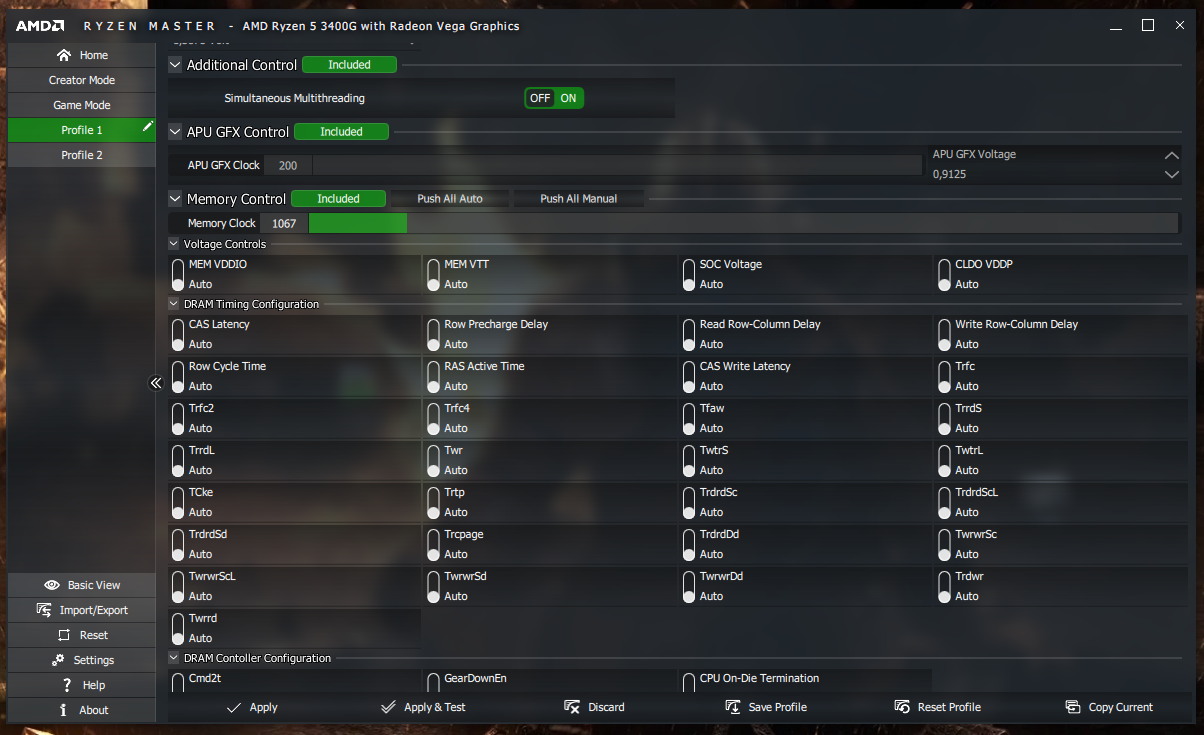

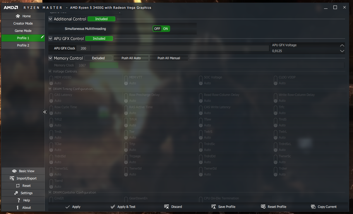

Для Memory Clock Сейчас Excluded (Исключено)Посмотреть вложение 385035
там еще скролить можно выше и ниже. я специально по-ближе к memory control
Что произойдет если нажать Push All Auto (Установить всё автоматически) ?
ничего. если нажать на Исключено, то она меняется на Включено и все становится активнымДля Memory Clock Сейчас Excluded (Исключено)
ага Memory Clock - это то что нужноничего. если нажать на Исключено, то она меняется на Включено и все становится активным

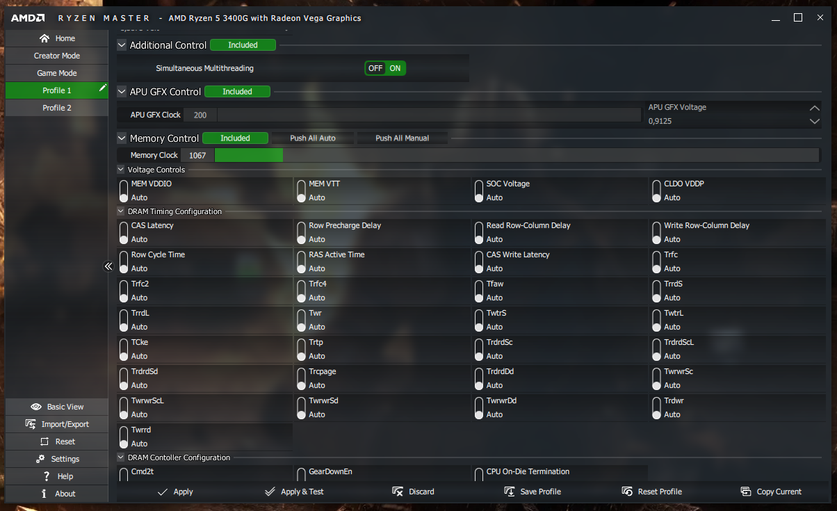

Memory Clock - это бегунок. измерение в мгц. как понимаю надо крутить его?---------Двойное сообщение соединено: ---------я покурить - срессую))
там из цифр только в названии 3000.ага Memory Clock - это то что нужно
Сколько на упаковке памяти указано, столько и поставить, но делить пополам!
Например: если память 3000 MHz, то ставить 1500
да 1500 сразу ставьтам из цифр только в названии 3000.
чет ссыкотно. ничего не сгорит)?

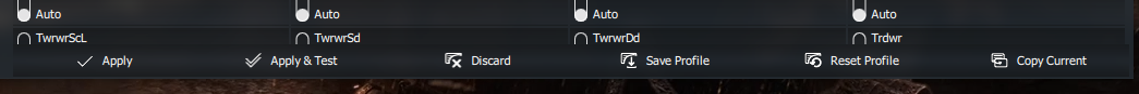

а как сохранять? вариантов многода 1500 сразу ставь
У тебя не заведется комп, если там за пределами допустимого
сгорит, если поставить за пределами допустимого. По упаковке 1500 в самый раз---------Двойное сообщение соединено: ---------и штрих коды товаров не советую светить в интернетах кстати
только Memory Clock на 1500 и Applyа как сохранять? вариантов много
сначала сохранить профайл, потом подтвердить?
