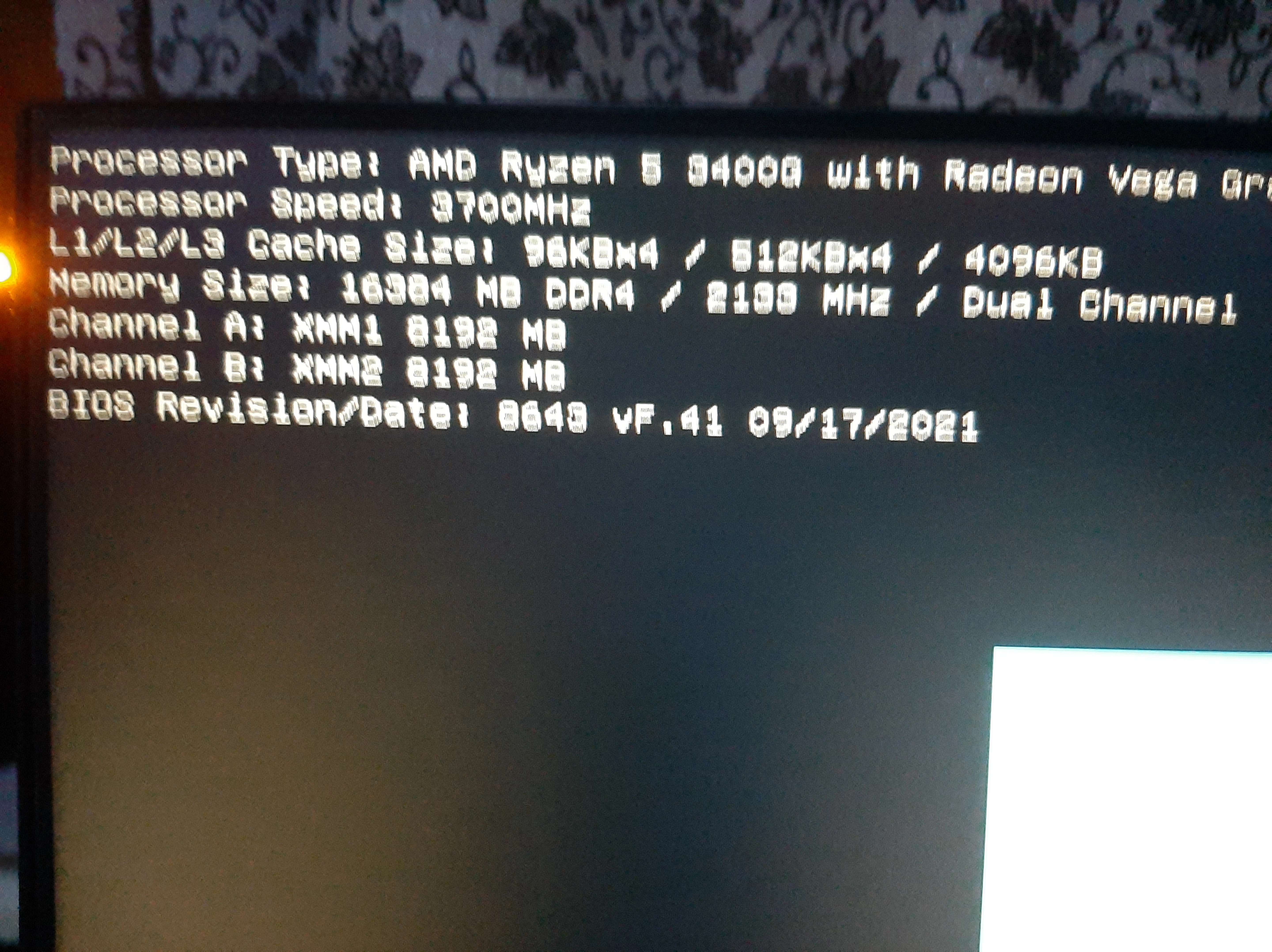

Вставил, но она работает на 1064 мгц.Там же какие-то стандарты должны быть. Думаю, что влезет.
Это подводный камень, если нельзя менять частоту памяти[Request]HP-M01-F1001nv Erica 5 Motherboard AMI F.13 UNLOCK ADVANCED BIOS.
Motherboard Make/Model: Erica5 SSID: 87D7 Bios Verwww.bios-mods.com
в настоящее время работает на 2666 МГц, потому что я не могу получить доступ к расширенным настройкам в
биосе
в идеале должны подсказать, где найти новый bios

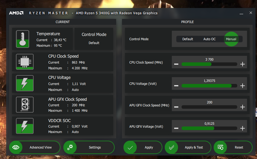

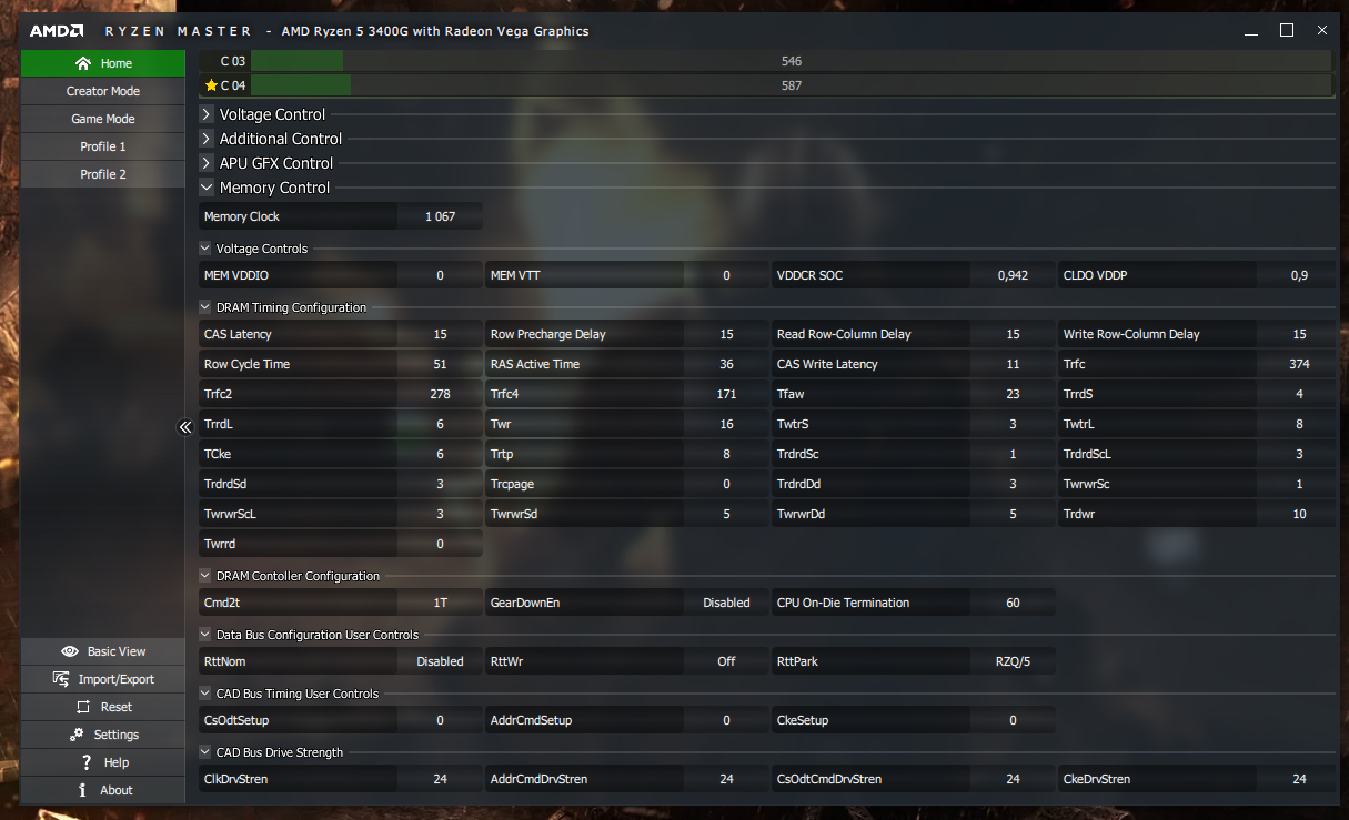

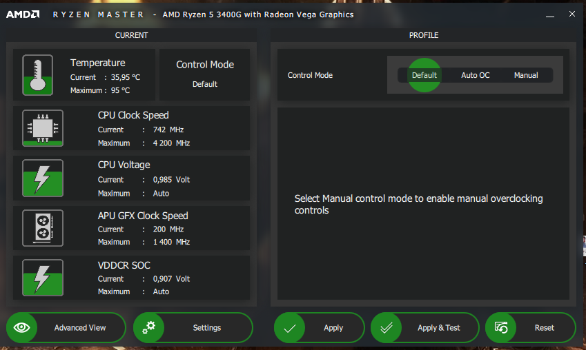

вот эта утилитаЯ смог заставить их работать 3200 cl16 (пара была оценена 3200 cl14) через ryzen master. Мастер Ryzen должен что-то сделать с BIOS, потому что теперь он поддерживает эти скорости даже после его удаления. BIOS не может вручную регулировать какие-либо настройки скорости плунжера. Мне пришлось несколько раз перепрошить BIOS, чтобы понять, что 3200 cl16 - лучшее, что я мог получить.
вот еще бы русский был. сейчас понатыкаю и прощайте

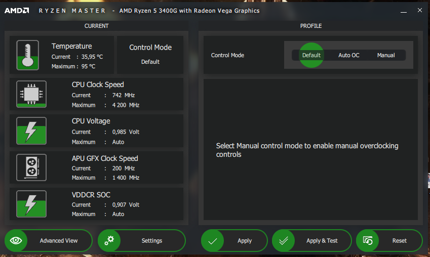

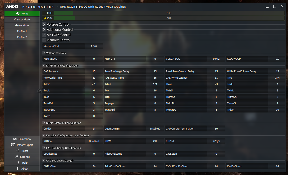

Скрин кидай основного экрана утилитывот еще бы русский был. сейчас понатыкаю и прощайте![]()
Basuc View
а то тут без ста грамм не разобрати

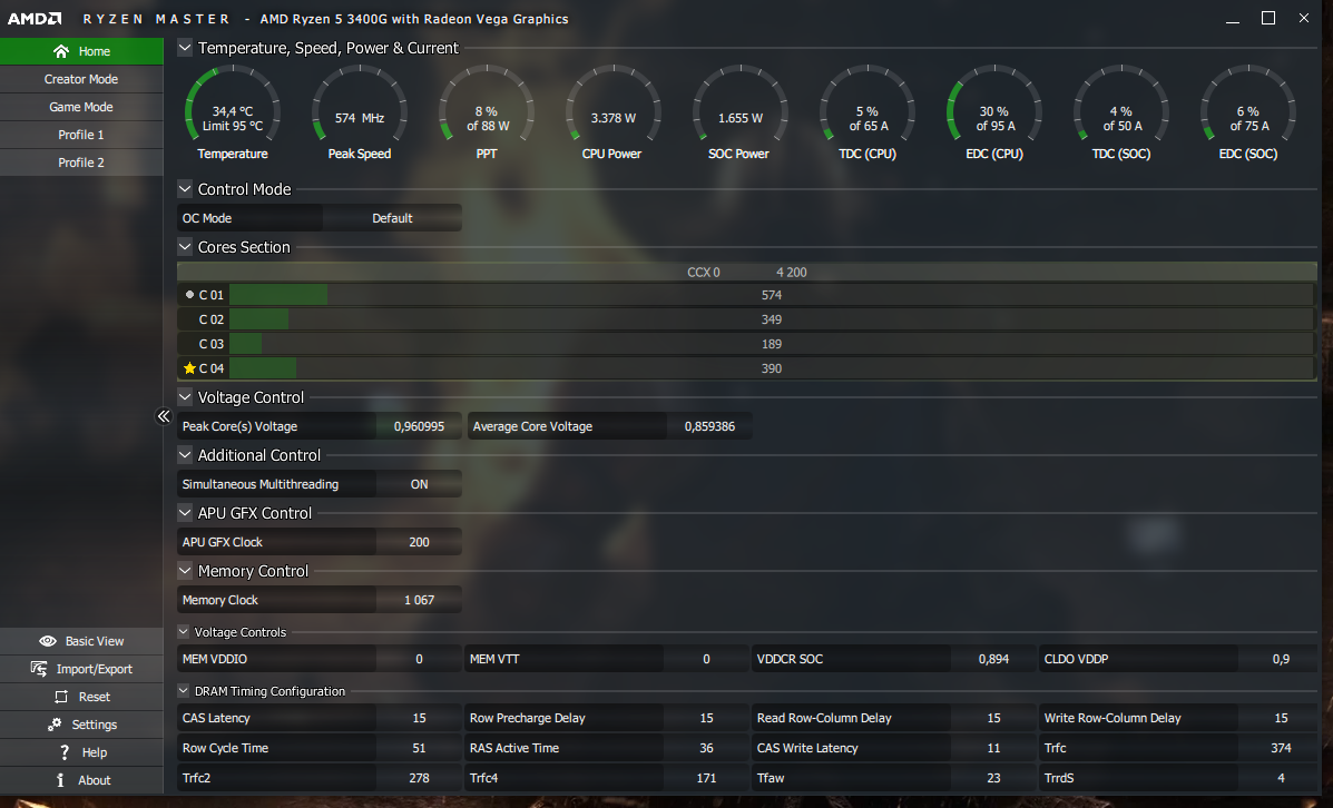

Назад в Advanded Viewда толку от этого "Отслеживать". почту придется постоянно мониторить или папку "отслеживаемое". у меня в закладочках)

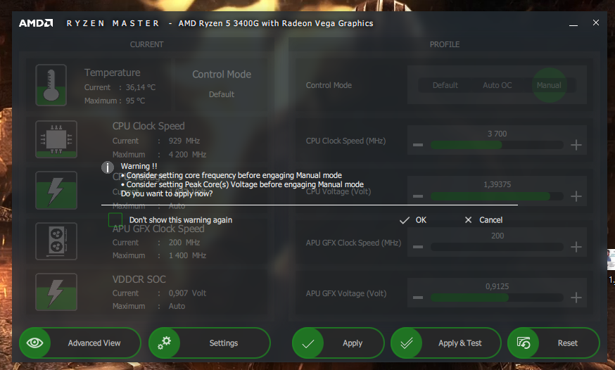

вот так?
погоди, погоди. то же надо сохранить, но чет ссыкотноНазад в Advanded View
и дальше надо смотреть с какой вкладки можно менять цифры в разделе Memory Control, скорее всего через Profile 1
Cancel жми да и всЁпогоди, погоди. то же надо сохранить, но чет ссыкотно

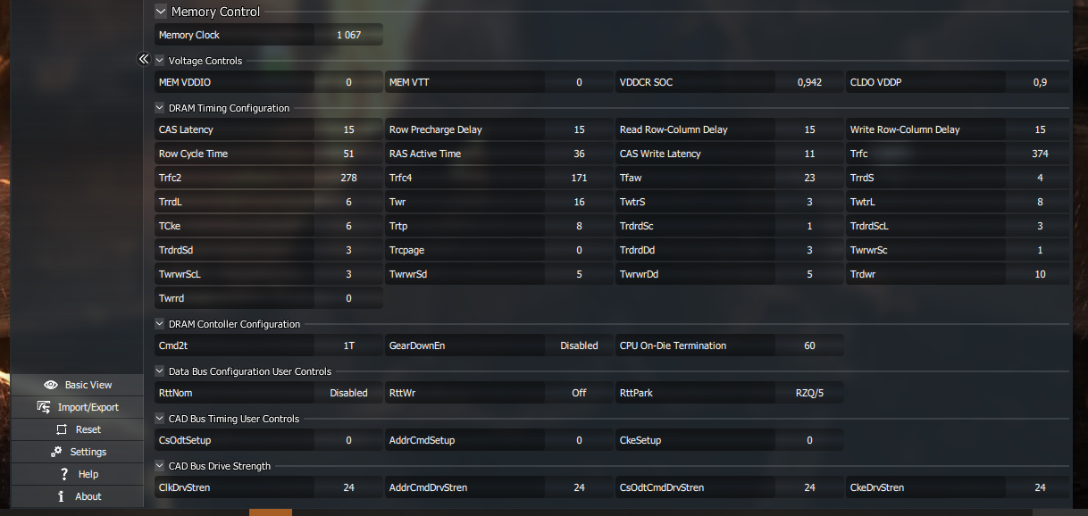

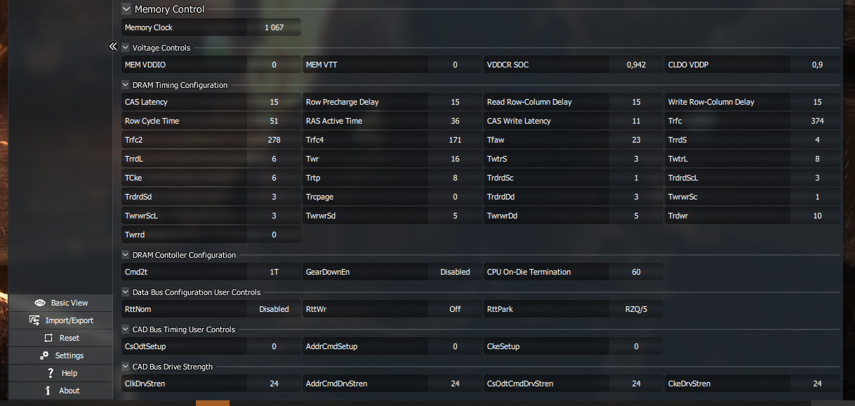

во нужно Memory Clock менятьтот manual не сохранился
а оно не тыкабельно. в memory control ничего не тыкаетсяво нужно Memory Clock менять

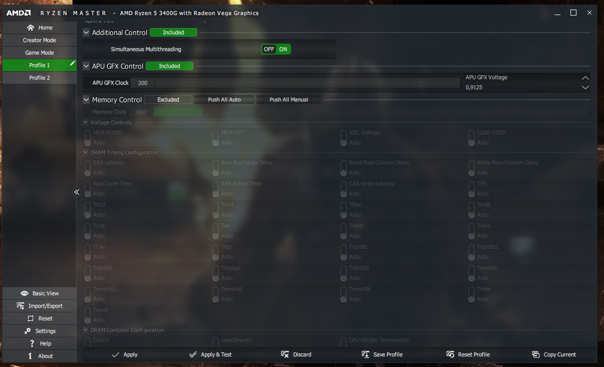

не хватает части картинки Profile 1 как здесьа оно не тыкабельно. в memory control ничего не тыкается
во слева там есть Profile 1
