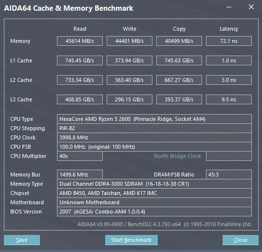

XMP профиль 3000 MHz тайминги: 16-18-18-18-38 1.35v

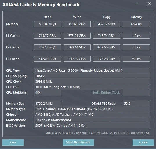

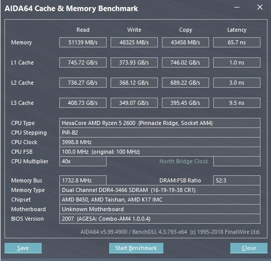

Разогнал её до 3466 MHz тайминги: 16-19-19-19-38 1.35v
Первый раз разгоняю оперативку, тайминги хоть адекватные стоят?, про настройку двоичных, третичных таймингов даже не говорите..., мне пока нужно разобраться с самым лёгким, а потом уже полезу в дебри.
Показатели в тесте оперативной памяти AIDA64 улучшились. В играх вообще не увидел никакой разницы, смотрел в Demo Resident Evil 3, DOOM Eternal, надеялся хоть на 3-5FPS... играл ещё в CS GO, FPS вроде как такой-же и остался, какие игры вообще требовательны к частоте оперативки? Сейчас пытаюсь найти прирост в других играх.
В AIDA64 делал стресс тест на 3466 MHz, двадцать минут прогнал и выключил, ошибок никаких не было, играл в игры несколько часов, тоже всё норм.
Ставил частоту 3533 с такими же таймингами: 16-19-19-19-38 1.35v
Комп запустился, даже успел посмотрел какие результаты будут с таким разгоном, но через некоторое время выскочил синий экран смерти.
Поставил 3600 MHz с таймингами: 16-19-19-19-38 1.35v, комп вообще не запустился, и не получалось зайти в BIOS, пришлось вытащить батарейку, поставил на рабочие 3466 MHz. Какие примерно тайминги можно поставить для 3600 MHz?
Вообще есть смысл в 3466 MHz с увеличенными таймингами, по сравнению с стандартными 3000 MHz, или вернуть всё обратно?
