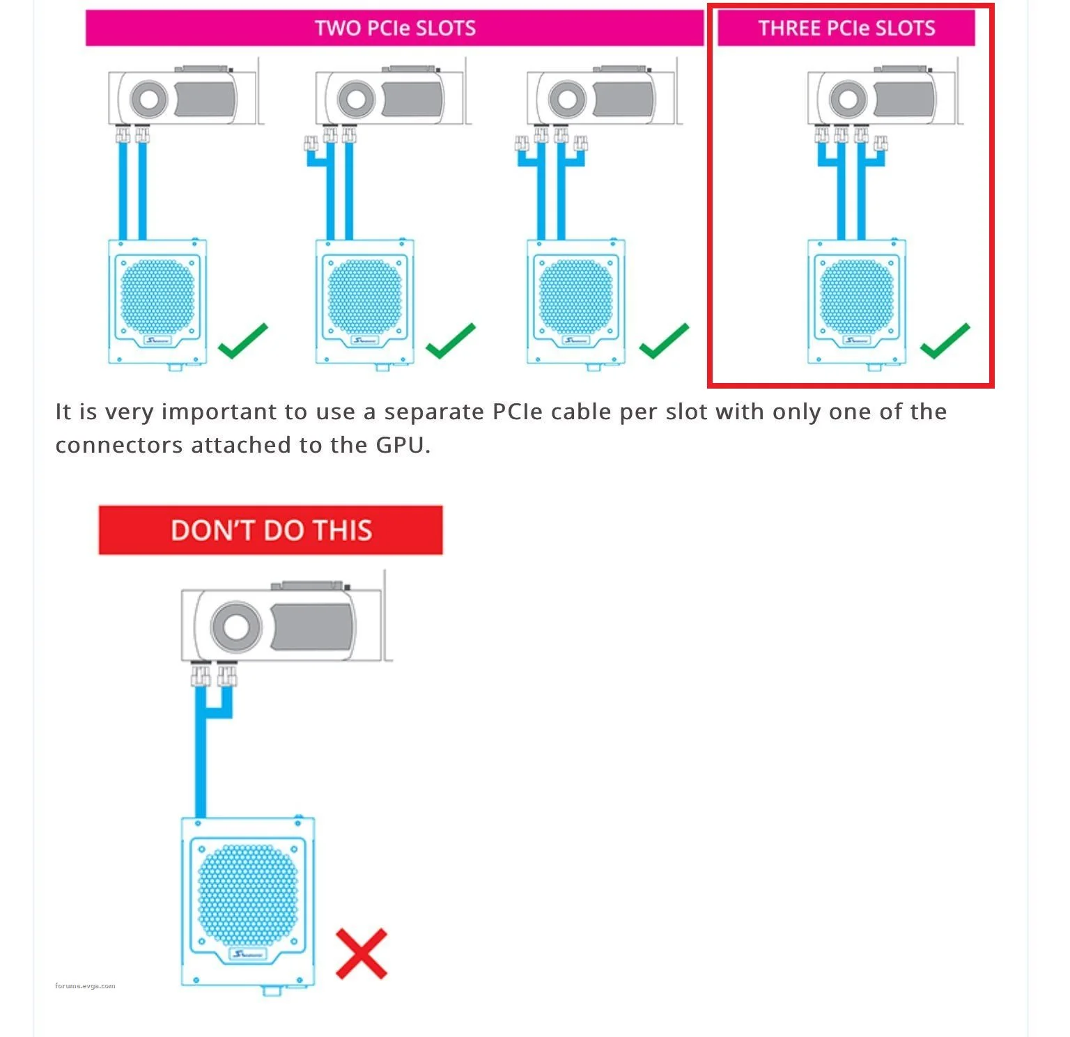

Питание ведь так установлено на видеокарту?
Сейчас Win 10 Pro. Сейчас в оконном, оптимизон не пробовал отключать, сейчас чекну.
Если она на гарантии, то вези её в магазин, а вот когда они пошлют по всем известному адресу, тогда уже ищи решения на профильных сайтах
У меня 12VHPWR кабель от Be Quiet, там неправильно не выйдет никак подключить.

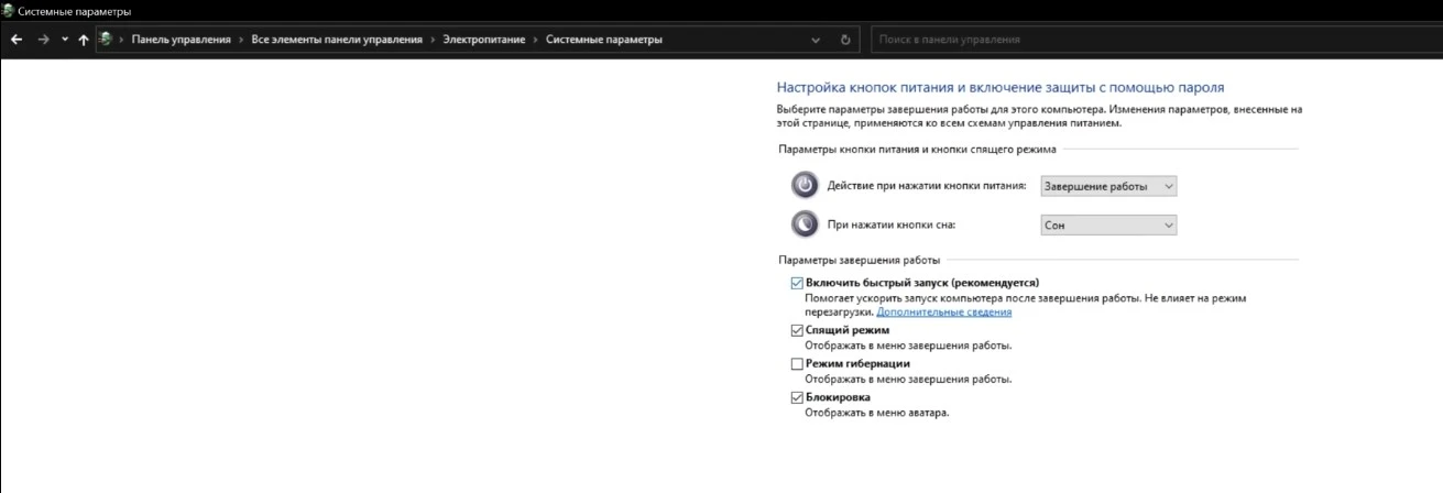

Наткнулся на видео, там парень отключает "Быстрый запуск" в панели управления, потом с помощью DDU переустанавливает драйвера Nvidia.
Пробовал такое же?
Пробовал такое же?
Fast Boot выключен в BIOS. Опции даже нет в настройках OS из-за этого.

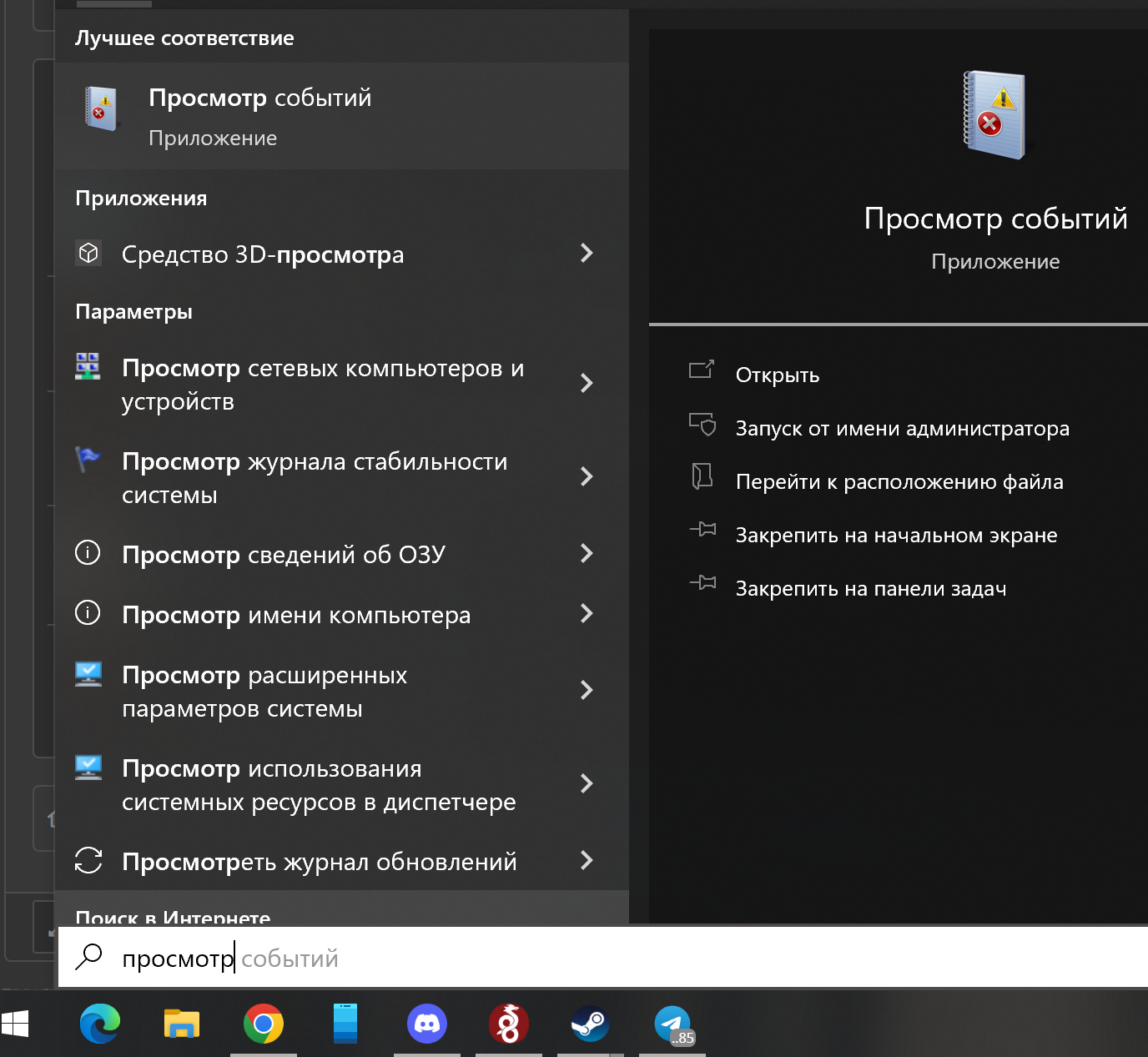

во время фриза в виндовом журнале событий - Система , есть какая-то запись или ошибка?
если есть ошибка по видюхе или драйверу то DDU и чистая уставновка другой версии дров если не поможет то видюха мёртвая(чуть-чуть))
если ошибок нет то че то другое
