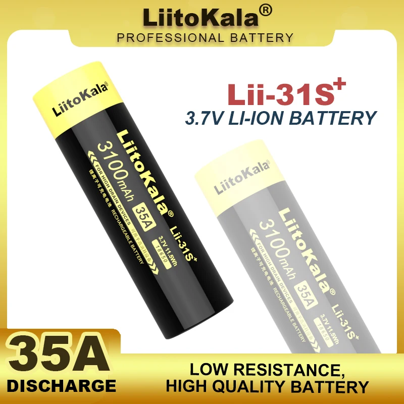

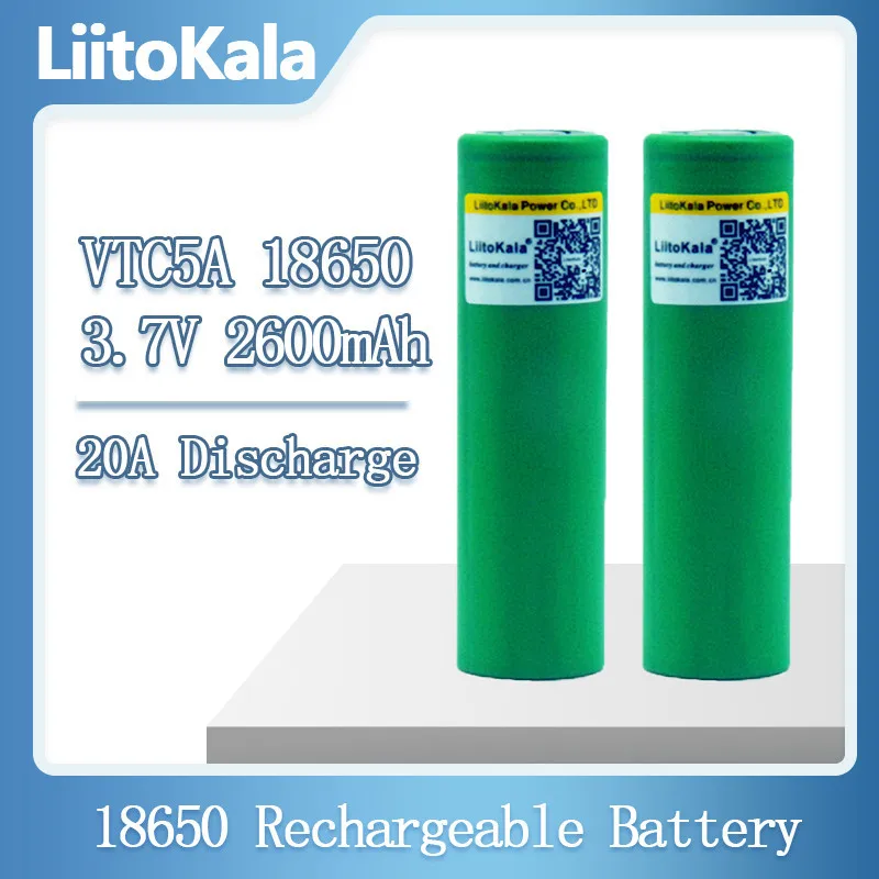

шоколадки не высокотоковые.бери такиеСпасибо за аккумы гляну, а бмс у меня есть из чего выбрать. Хотя и в твоей ссылке есть 3 н 12в
слушай они за копейки достаются уже больше 2 лет в шурике который макимум на 10 ампер, тоесть если остановить моторчик, я понимаю что это не супер крутой ток но у большинства я думаю именно такие шурики а не макиты и тому подобные)шоколадки не высокотоковые.бери такие
зачем брать шоколадки?когда за такую же цену можно взять более высокотоковые!!!слушай они за копейки достаются уже больше 2 лет в шурике который макимум на 10 ампер, тоесть если остановить моторчик, я понимаю что это не супер крутой ток но у большинства я думаю именно такие шурики а не макиты и тому подобные)
Смело паяйте и вперед в работу их
Да и в макиты эти шоколадки норм пойдут не будет там постоянно токи в 30 ампер , а токовые броски для лития я так понял это норма, главно чтобы не разогревались сильно акб...
на годик или 2 хватит потом поменяют кому надо
так за цент натарили ))) и афигенные в итоге )взять более высокотоковые!!!
человек спросил какие купить.я посоветовалтак за цент натарили ))) и афигенные в итоге )
