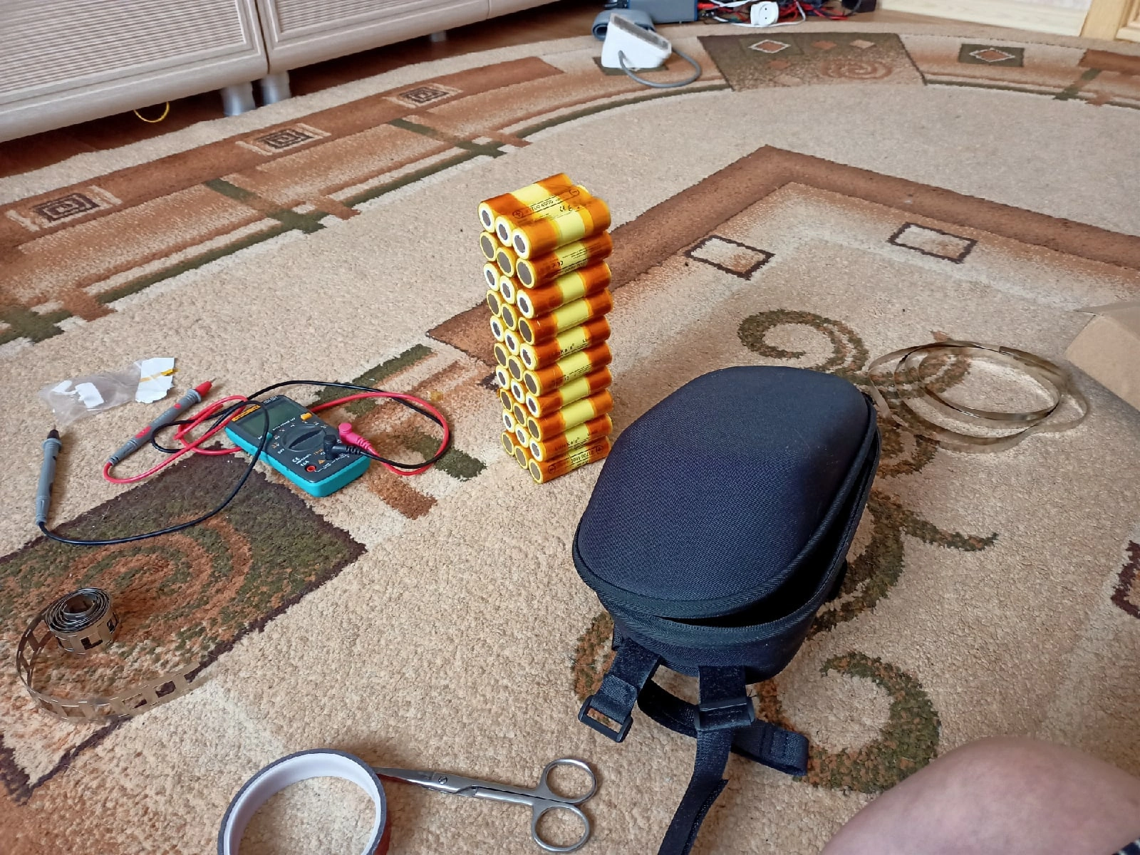

тоже хотел красиво 10s3p из 21700, заказал холдеры, а литокалы в них не влезли((( пришлось колхозить с помощью халявной лакоткани так
    738,7 KB · Просмотры: 135
Реакции: Dear friend )
вероятно из за того что они зафигачили свою термоусадку поверх заводской.
нет, хотел содрать а там один слой их желтой... прочитал потом что у литокалы в 21700 почему-то диаметр толще чем у фирменных на 1 мм..

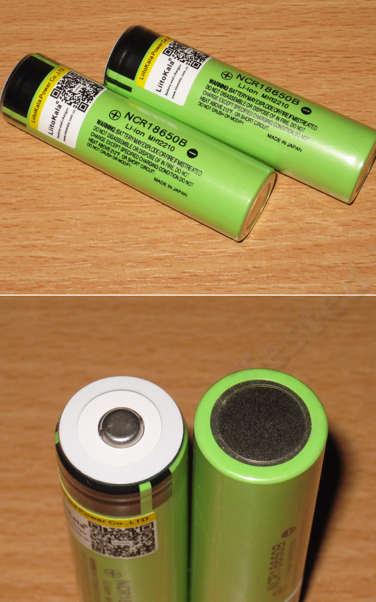

Можно ли снять плёнку или плюсовой контакт отвалится (или он припаян)?
Добрался до аккумуляторов. Отвечаю на свой вопрос: прозрачную пленку снять можно, плюсовой контакт не отвалился, белая изоляция хорошо приклеена.
Зеленую термоусадку не снимал, поэтому песок не высыпался...)
