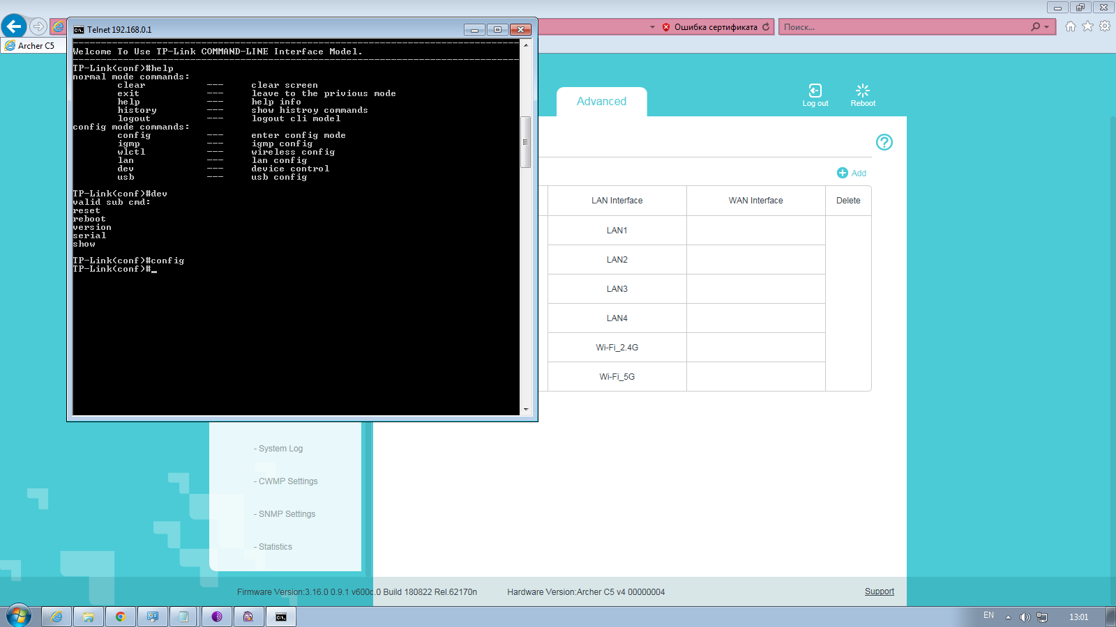

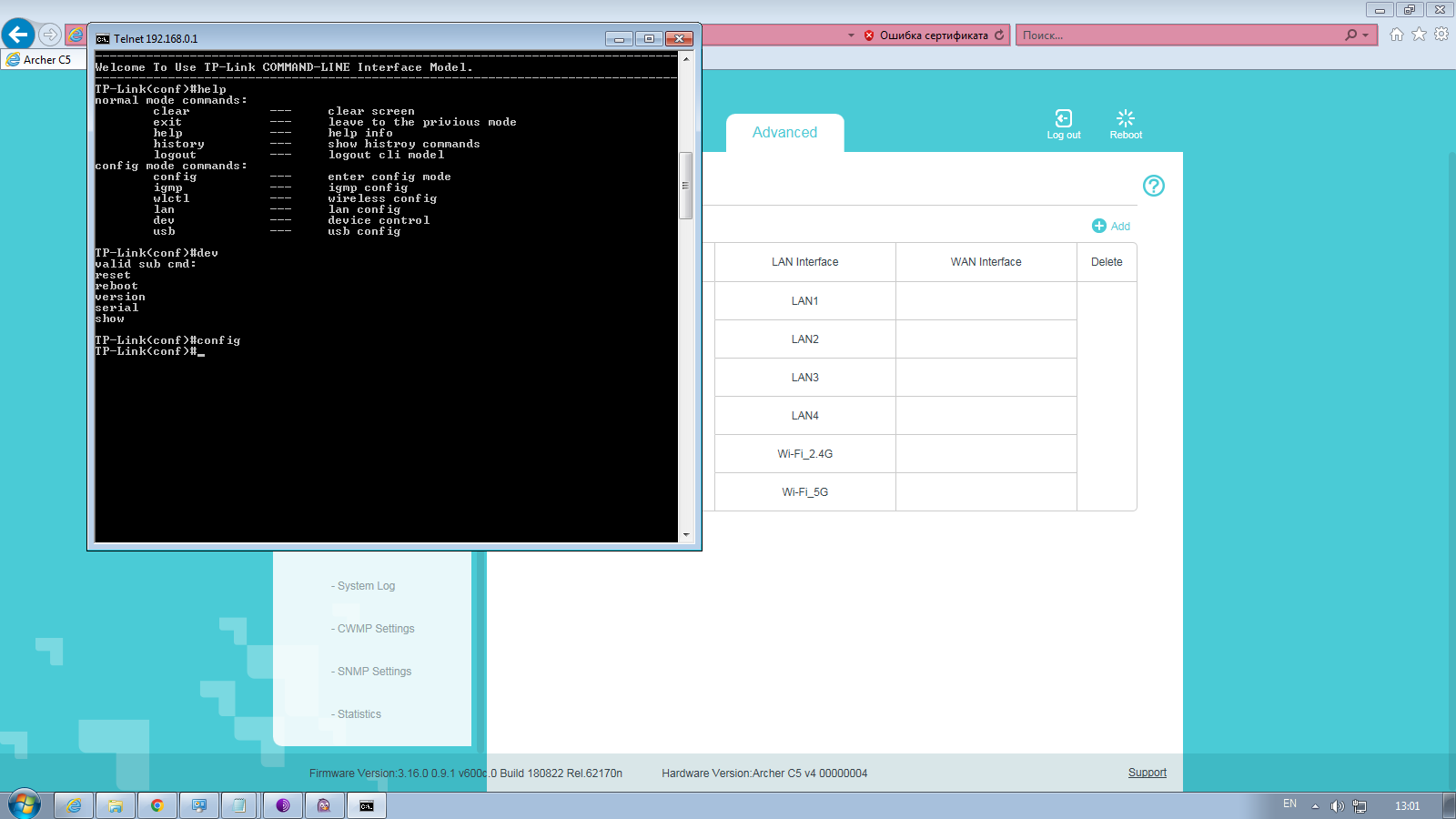

Роутер Archer C5. К telnet коннектится нормально, но нужные команды определить не могу. Такое впечатление, что всё сильно урезано.
На скрине help и результат выполнения некоторых команд. Команда для перезагрузки есть, для переподключения определить не могу. Может reset? Вводить не рискнул, т.к. подозреваю, что это сброс к заводским. Команда config вообще ничего не отдает. Кто-нибудь победил этот роутер?
