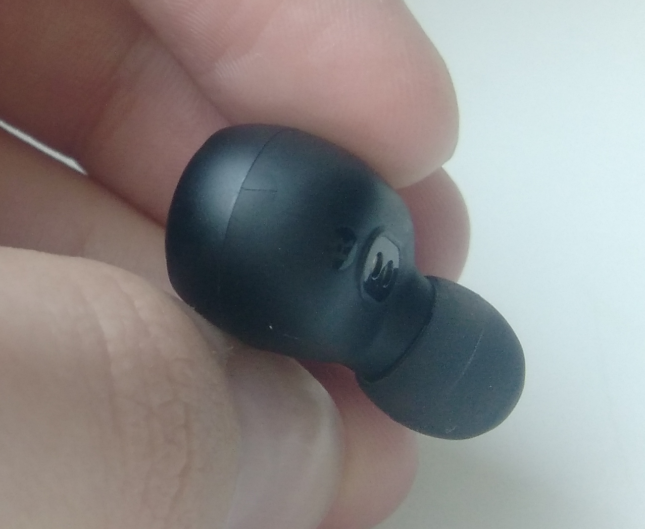

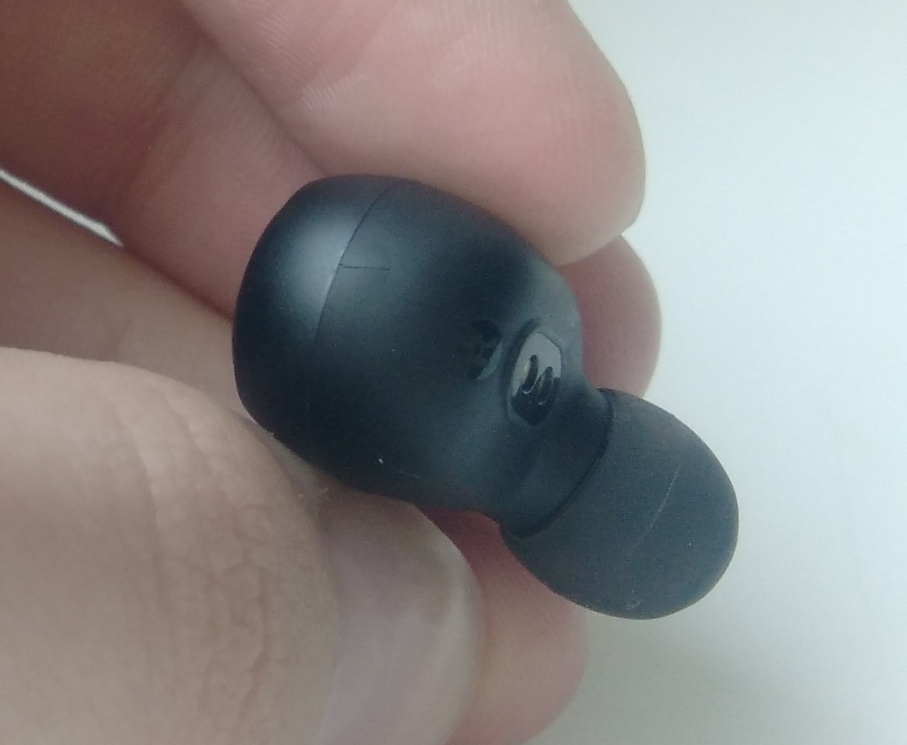

Сам пользовался буквально пару дней, даже на улицу с ними не выходил, и уже две трещинки на правом наушнике
Посмотрел тщательнее наушники и на обоих наушниках длинные трещины (швы) возле тех мест где вставляются в уши, в общем шляпа, а не наушники
Посмотрел тщательнее наушники и на обоих наушниках длинные трещины возле тех мест где вставляются в уши, в общем шляпа, а не наушники
Вот дерьмо, а мне ещё несколько идут, рефать их теперь что-ли

ношу более 2х недель,пока не потрескались,как на фото выше,но зато отвалился магнит на крышке бокса,решается суперклеем
