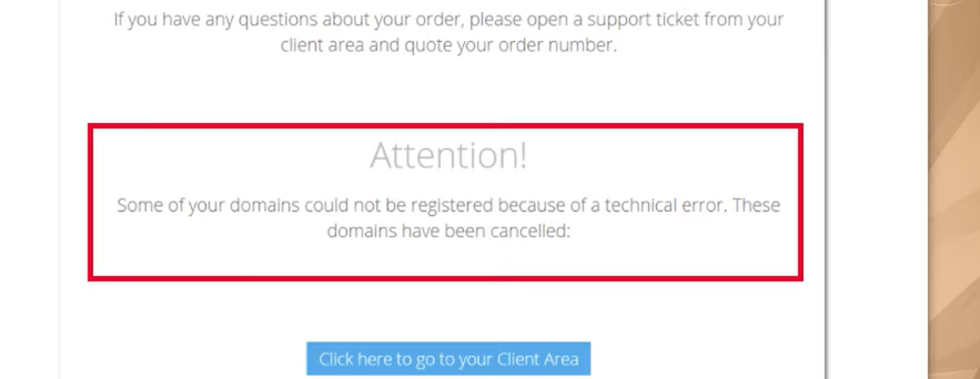

Выдает ошибку при регистрации домена, хз с чем это может быть связано. ВПН проблему не решил
На сайте сейчас такая надпись:
IMPORTANT NOTICE: Because of technical issues the Freenom application for new registrations is temporarily out-of-order.
Please accept our apologies for the inconvenience. We are working on a solution and hope to resume operations shortly.
Thank you for your understanding.
