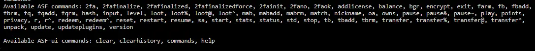

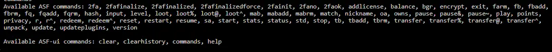

Программа перестала воспринимать команду
"Paused": true,
И фармит карточки, когда мне надо часы накручивать.
перестало работать автозаполнение на некоторых командах..
но при этом работает фигня
вчом прикол?

радует что команды вернули
