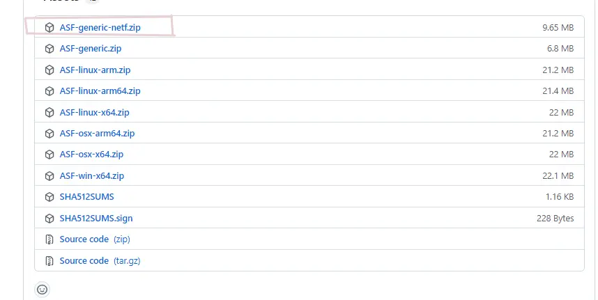

на последней версии и более старых выдает такое
попробуй дженерик версию
только там еще нужно устанавливать net sdk и net рантайм последней версии
я сначала ставлю тот файл который маленький потом большой.
возможно после установки нужно ребутнутся я не помню
что бы запустить асф нужно файл cmd заупустить который в папке там
