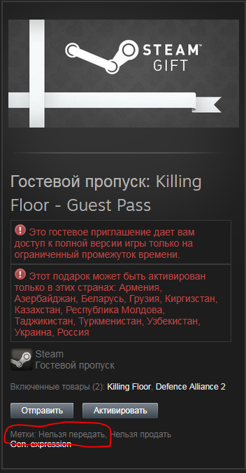

у меня их около сотни, ручками не вариант - я думал может еще какой способ есть, ясно, спасибо :(

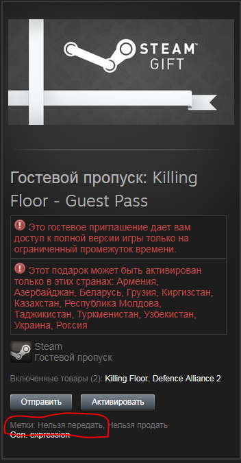

Давно покупал ? Они передаваемыми становятся вообще через 30 дней после покупки ?
Пропуска невозможно передать, что здесь непонятного?
Это я понял, вопрос в том, можно ли как-то (не обязательно через асф) автоматом все собрать...
Понимаю, что не совсем в тему получается, но вдруг кто знает способ как автоматически собрать..
Нет так нет, не обязьянтельно заострять на этом внимание, есть и другие вопросы у меня :)
