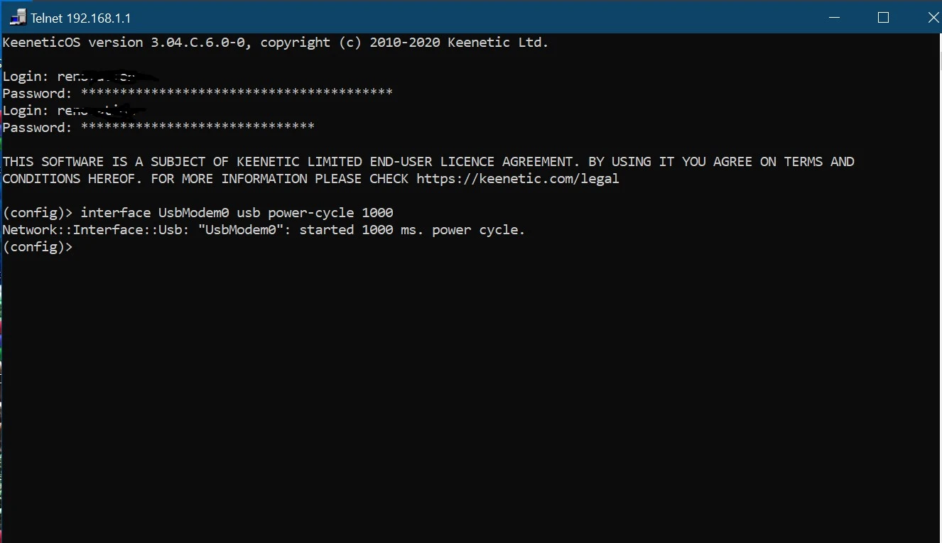

Подключил Huawei E1550 в Keenetik Giga.Меняю ip методом откл/вкл питания usb:
Код:
interface UsbModem0 usb power-cycle 1000
Как ее добавить в .vbs?
Это где набираешь команду? В телнете? Вот в скрипте vbs вместо команды reboot и ставь

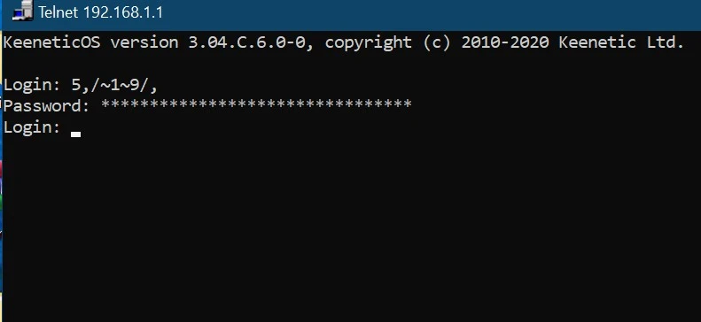

Проверил вручную, не пашет. Просит по новой логин/пароль,после этого ввожу команду и все ок
второй раз попробовал, вообще дичь с логином
Там же все видно, что происходит. Смотри где и что не так происходит. Может где время задержки увеличить, хочет два раза логин-пароль - так дай ему. Кроме тебя никто твою проблему не решит.

Поборол,два раза пароль указал

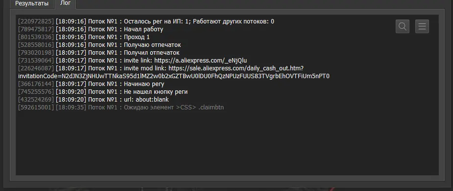

@Andronio я очень извиняюсь но что-то у меня опять рега friend не работает..не нашёл кнопку реги, url about blank ожидаю элемент css .claimbtn
