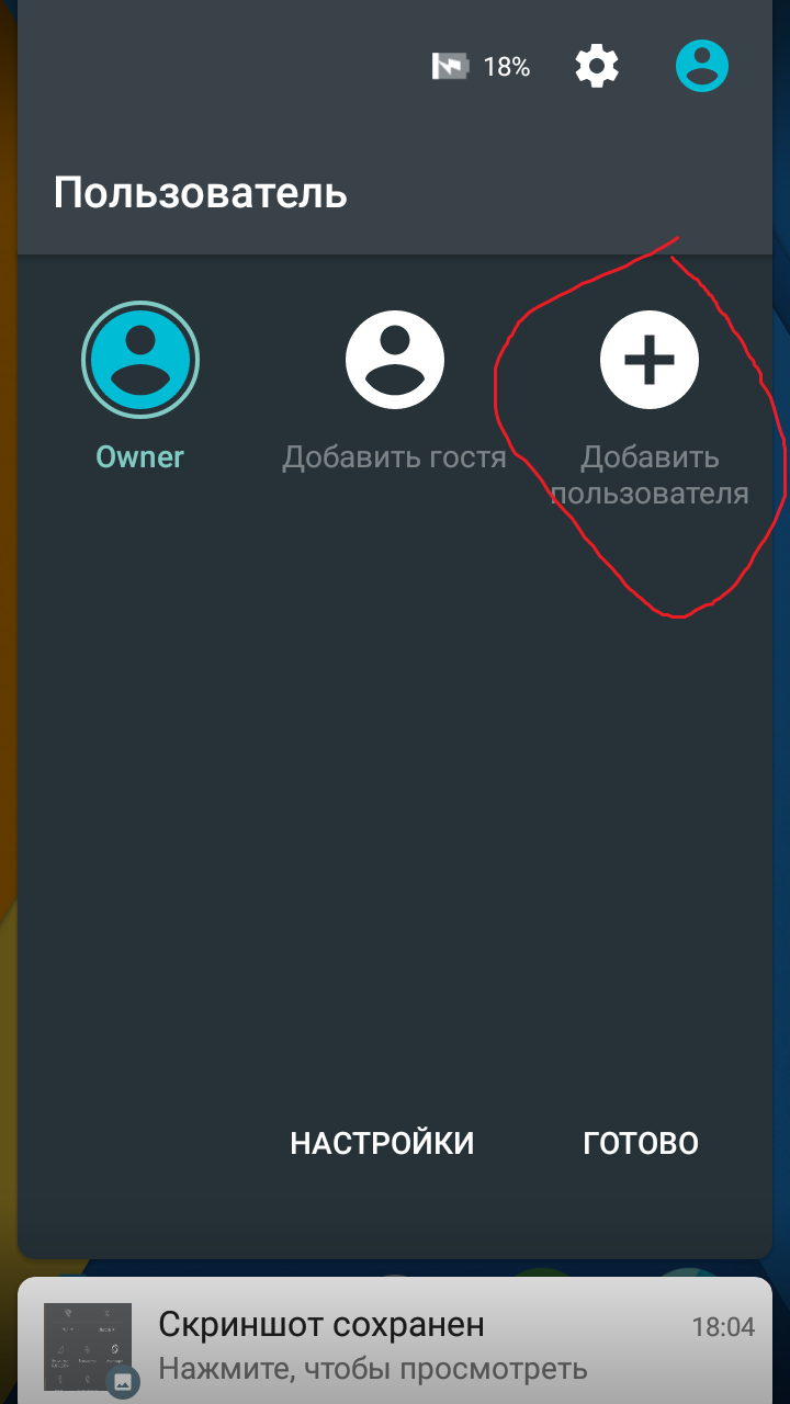

Смотрю опять актуальны телефоны. Нужна прошивка не гостем, а со вторым пользователем, гостю права режут. Повторюсь, можно многопользовательский режим организовать не только в CM и MIUI, а и в стоковых AOSP 4, 5, 6
Есть способ без циана брать и отоваривать купоны на обычном AOSP, правда один хрен придётся удалять/создавать нового пользователя, тут с цианом не сравнить, но это быстрее чем насиловать телефон бекапами.
1. Нужен рут (у меня SuperSU).
2. Включить многопользовательский режим:
В конец /system/build.prop добавить
fw.max_users=4
fw.show_multiuserui=1
Перезагрузить, всё, многопользовательский режим есть.
3. Разрешить многопользовательский в SuperSU.
4. Установить и настроить в основном пользователе Xposed с Xprivacy (не знаю будет ли работать без этого).
5. Создать нового пользователя и установить (если с карты, то разрешить в настройках установку из стрёмных источников) в нём рут, vpn, xposed, xprivacy, epn и т.д. Тут не помню, вроде первый раз перезагружал, потом обломался и всё нормально.
6. Всё настроить, включить ангельский язык в настройках, получить купон, поменять алик, отоварить или как вы там обычно делаете.
7. Смыть (удалить нового пользователя), повторить с пункта 5.
Вроде ничего не забыл, я не перезагружаюсь и всё работает, но один хрен это неудобно и нудно, но может кому не в моготу, а циана нет или ставить облом как мне.
PS. У меня Android 6, но что-то мне подсказывает, что способ проканает для всех многих.
Вроде можно не устанавливать во втором пользователе SuperSU и Xposed (я перестал их устанавливать повторно), только на основном и при этом устанавливаются и работают Xprivacy и Device ID Changer. Ну и после получений или отоваривания второго пользователя просто удалять со всем его мусором. В отличии от метода бэкапа там создаётся/удаляется ~250 МБ, а не гигабайты флеши перешиваются, ну и перезагрузок никаких.
